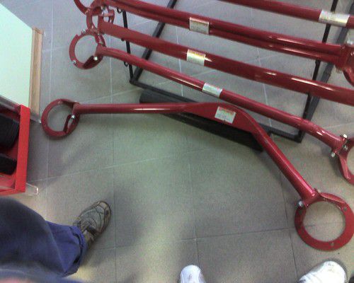

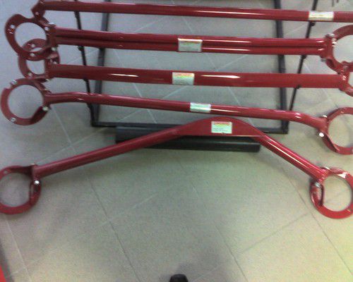

« Ответ #34 : 09 Января 2008, 00:28:56 »
вот фотки распорки  той что снизу для е30

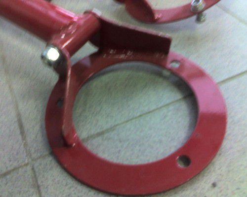

« Ответ #37 : 05 Февраля 2010, 22:16:15 »
Блин, можно проще... ...распорка аллюминевая, регулируемая Н-образная для таз2109... ...перевариваются уши крепления распорки к блинам и подвариваются шайбы на самих блинах - и всё!!! год отъездил - никаких проблем...
Сообщение склеено: 05 Февраля 2010, 22:16:59
Завтра на нормальный фот сделаю - скину...

« Ответ #39 : 11 Февраля 2010, 18:34:58 »
Типа так...
