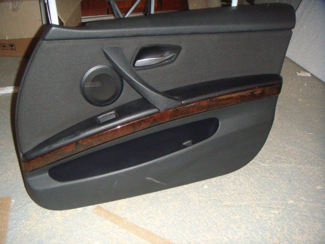

А дверные карты с Е90 не ставь, подари мне :D :D :D

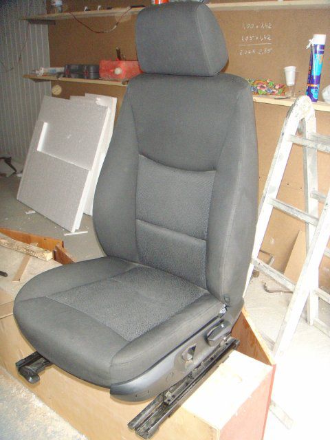

« Ответ #45 : 05 Февраля 2014, 02:44:37 »
С x5  будут фото еще  не поставил так как полностью разобрал салон решил антикорить  времени не хватает но могу просто поставить и сфоткать как будут смотреться но так прикинул очень даже ничего  сидеть удобно в них чуть жесткие но в таких не устаешь и регулировку по высоте надо ставить в самый низ а то потолок упираюсь с ростом 180 в общем купил блок управления сиденьем без памяти  подключать буду напрямую к моторчикам а поставить думаю на место касетниц возле ручника

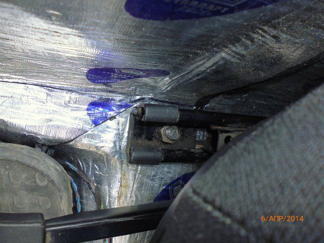

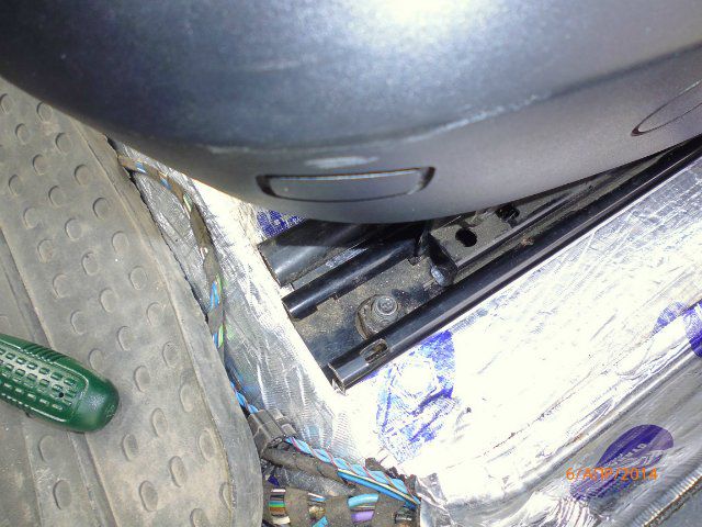

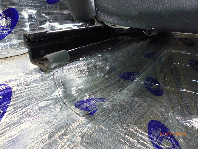

« Ответ #47 : 09 Апреля 2014, 15:38:26 »
Прикрутил я сидушки с е90 , но так и не понял ... Задние крепления  грубо под болты , они как бы на порядок короче чем салазки сидушек 90 ... Как быть ? Лыши седла напорядок торчат назад ...  :o

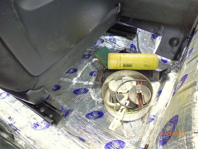

« Ответ #49 : 03 Июня 2014, 20:05:27 »
Вот как это все выглядит со стороны . еще что заметил , что сиденья с е90 сдвинуты напорядок к тонелю.
