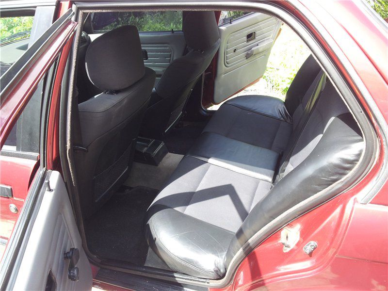

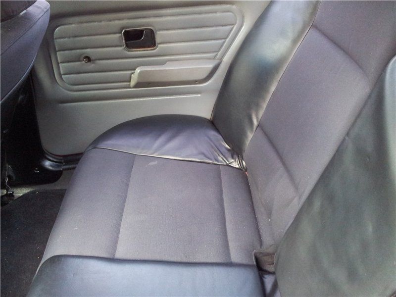

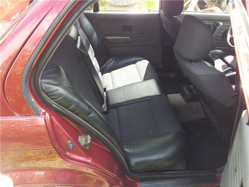

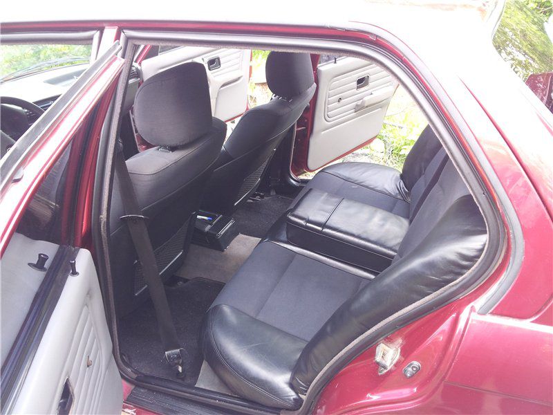

вот фото,описание позже добавлю,хотя там описывать нечего,каркасы сидений чуток подпиливашь,паралон подрезаешь,спинка крепится на два болта крепления ремней безопасности через пластинки, а само сидение просто сверху ложится,можно не крепить
  • BMW E30 324D 90г.в. скоро свап м50б25
  • Сообщений: 733
  • Репутация +12/-3
  • Локация: Новророссийск
« Ответ #80 : 16 Июля 2014, 22:09:48 »
а самое главное сзади теперь комфортно сидеть и место значительно больше стало!

Кмк, топорно как то задний диван выглядит после такой подрезки
  • Сообщений: 733
  • Репутация +12/-3
« Ответ #85 : 20 Июля 2014, 11:18:26 »
в реале смотрится отлично,подрезать можно более аккуратно,но я торопился. На нижнюю сидушку времени ушло около часа,там каркас как будто специально отштампован, чтоб его можно было подрезать для е30,я когда его увидел просто офигел,форма четко повторяет сиденье е30, нужно просто пильнуть пару прутков с каждой стороны и подрезать паралон, обтяжку сидений я нигде не трогал,просто лишнее подвернул,а вот со спинкой пришлось повозиться подольше, а все из-за того что после подрезаний нужно придумывать новые места креплений обивки и задать ей нужное натяжение, я этот вопрос решил с помощью простой вязальной проволоки, сложив проволоку вдвое использовал ее как удлинитель,и притягивал обивку к любым пдходящим прутьям каркаса,самое нудное это процедура с проволокой,но она очень проста и любой сможет ее сделать сам,там все просто

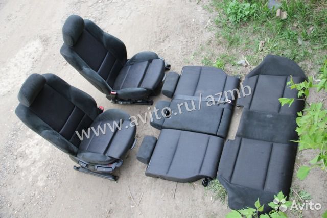

Вкарячил сидухи от Е46. Механика в тряпке. Поставил через переходники. передняя точка, что около тоннеля - типа как "реперная" Остальные - через переходники сварные. Пока ещё не ездил, но сидеть удобнее явно. Вопрос с ремнями. Точнее с нтатный карабином ремня Е30 и замком Е46. Они совместимы или надо будет ставить замки старые? Если да, то как? просто снять пиропатрон с кресла и на его место повесить старый замок?
Прошу не ругаццо - сильно много времени на это выяснение не было - матом ругался с мастерами, кому ведро отдал на кузовщину...
ЗЫ. Задняя сидуха от купе стала на место... Ну я её просто запихал и она стала. А вот со спинкой - обломинго - она у моего комплекта раздельная. И, как я понял, купейная спинка, это нихрен не седановкая
Что мне делать? Искать спинку от седана, или есть возможность разумно приколхозить боковые панели от Е46 купе?
  • Сообщений: 7276
  • Репутация +205/-80
  • Возраст:54
  • Телефон: 89161480696
« Ответ #94 : 28 Июля 2016, 11:36:19 »
замки несовместимы. Кресла получаются далековато от руля при такой установке. Но места сзади меньше не стало.
Посмотрел на седановский диван, не понравился. Буду колхозить проставки, что по краям купейной складной спинки.

не, я автору - интересно чего там получилось. У меня задний от купе е46 - жопу сделал, она и без крепления хорошо садится, а вот спинка до сих пор дома стоит, все руки не дойдут сделать. по уму там бы железную окантовку сзади убрать - и места больше будет и вес меньше. боковинки аккуратно надо подрезать.  если закончу отфотаю сюда.
Айаяйай он - распи*дяй
  • Сообщений: 7276
  • Возраст:54
« Ответ #99 : 15 Февраля 2017, 16:01:09 »
