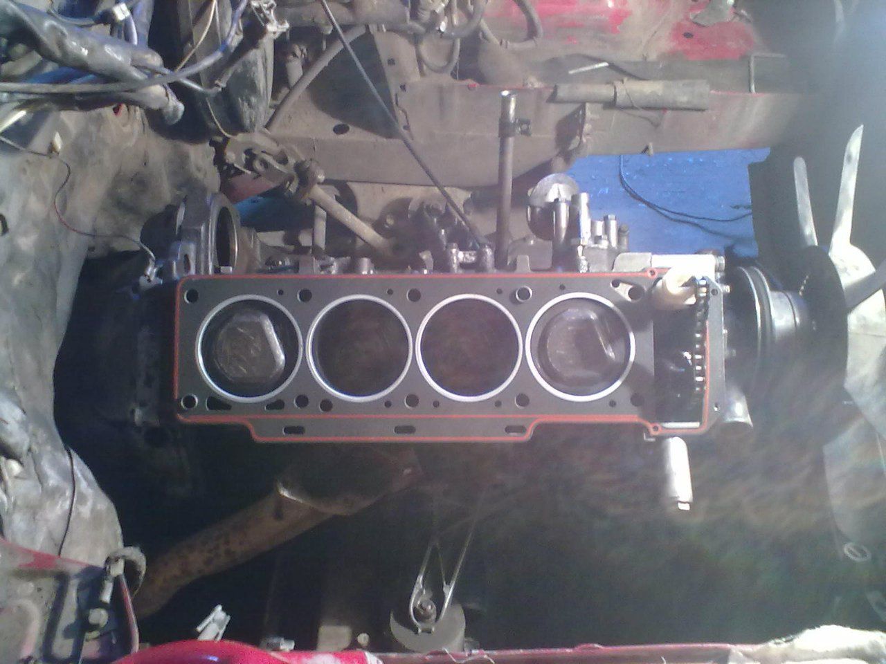

...Продолжаем

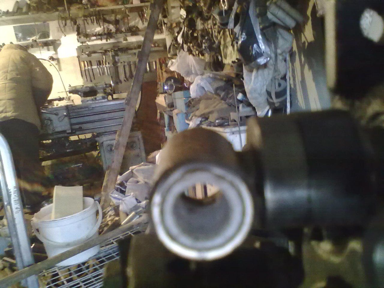

Как только двигатель установил решил что можно ставить ГБЦ, но так как двигатель матыляется на подушках, было решено ставить сперва КПП, у которой разбиты втулки механизма переключения передач и вот что было сделано:
токарь Федорович, дай бог ему здоровья, сделал из моего фторопласта прекрасные втулки под завод
КПП установил, конечно не без труда, например кардан одновременно попасть и направляющую кулисы, но всё прошло более менее удачно :)
Пришло время ГБЦ и верхней передней крышки, эх как я очковал за прокладку ГБЦ

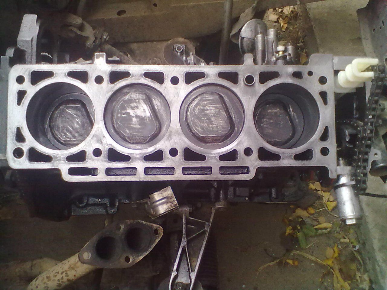

Перед этим были подготовлены поверхности под прокладку:
на блоке
и на головке
примерил прокладочку

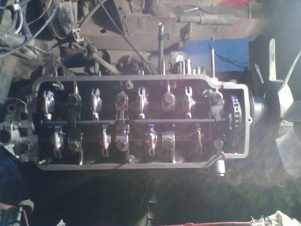

поставил первый поршень в ВМТ, а метку на распредвале вниз напротив отлива на ГБЦ
и вуаля
Сперва болты потянул на 20 Н*м

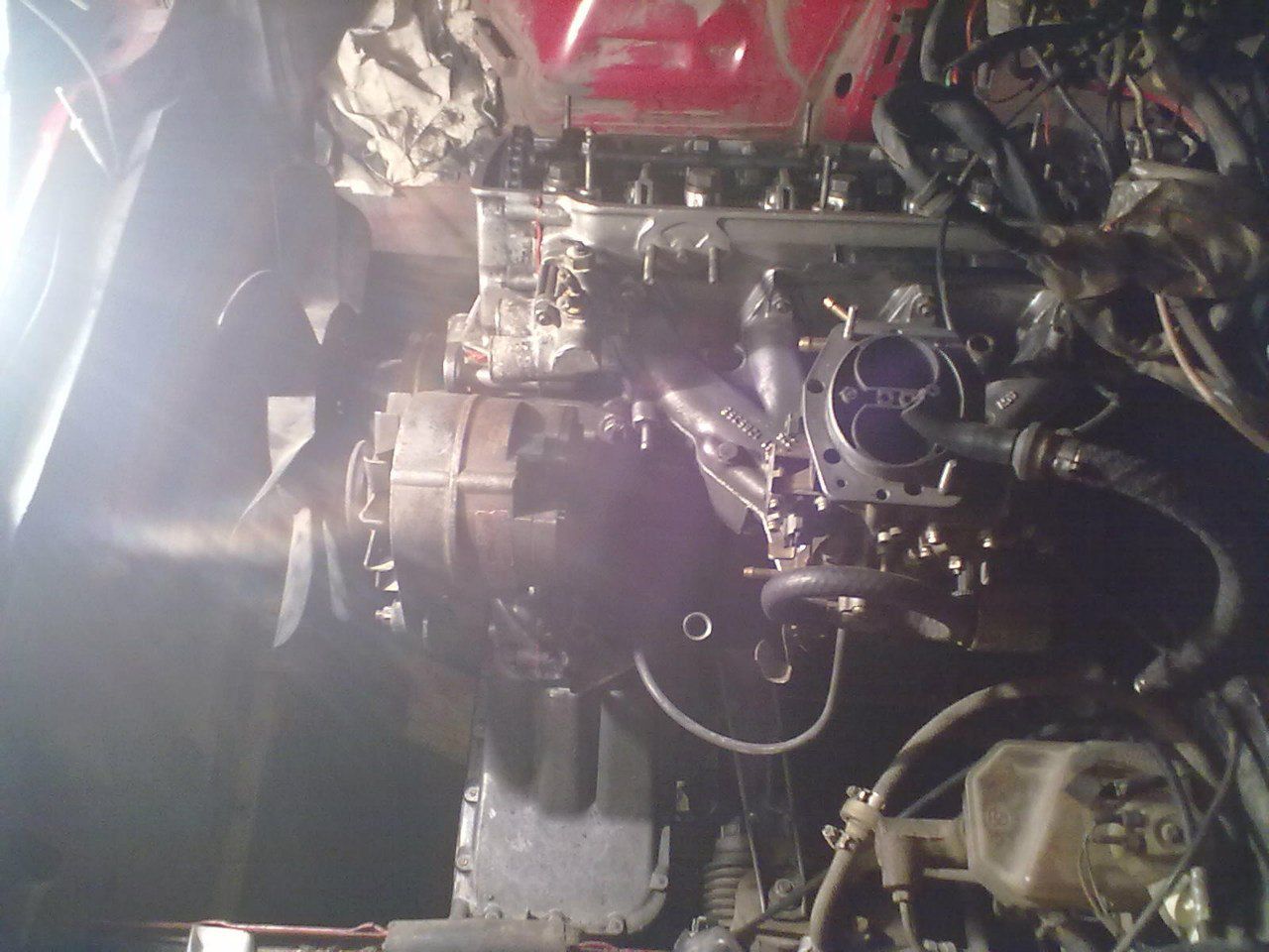

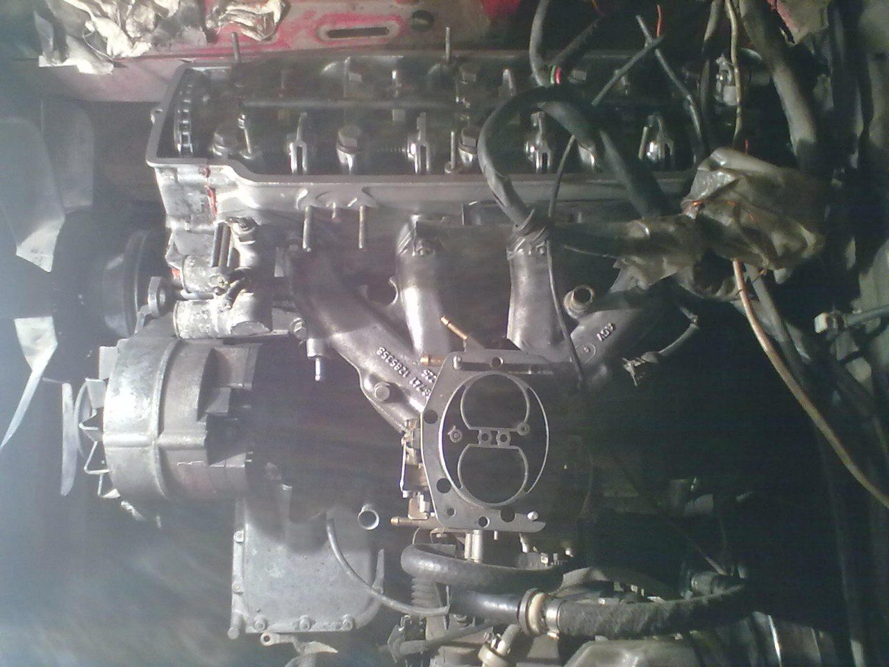

Далее почистил впускной коллектор и поставил, так же поставил стартер и генератор
И после всего этого затянул болты ГБЦ на 110 Н*м

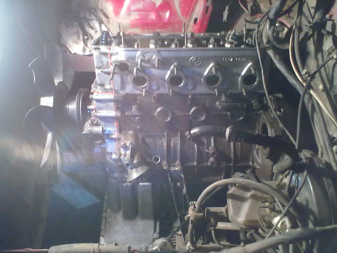

А сегодня установил выпускной коллектор, так что осталась система охлаждения и подсоединение всех силовых и питающих проводов и можно будет пробовать заводить, что постараюсь успеть за завтра. Пожелаем мне удачки :) ink
PS от какой машины мне подойдёт ремень привода генератора и помпы?!?!
« Последнее редактирование: 22 Ноября 2012, 23:58:42 от Jakonya

« Ответ #48 : 23 Ноября 2012, 08:43:30 »
Ремень подойдет от БМВ. они есть в наличии в магазинах.
Желаю удачи и зачем столько красного герметика ???
да вроде не сильно много мазал
