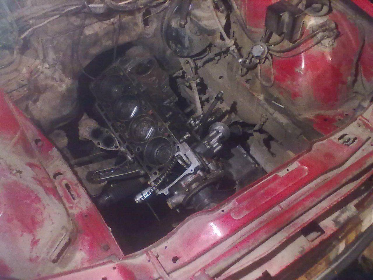

Поколесив недельку, получил страховку и номерки. В этот же день снял двигатель, чуть позже разобрал
Жуткое конечно зрелище :o

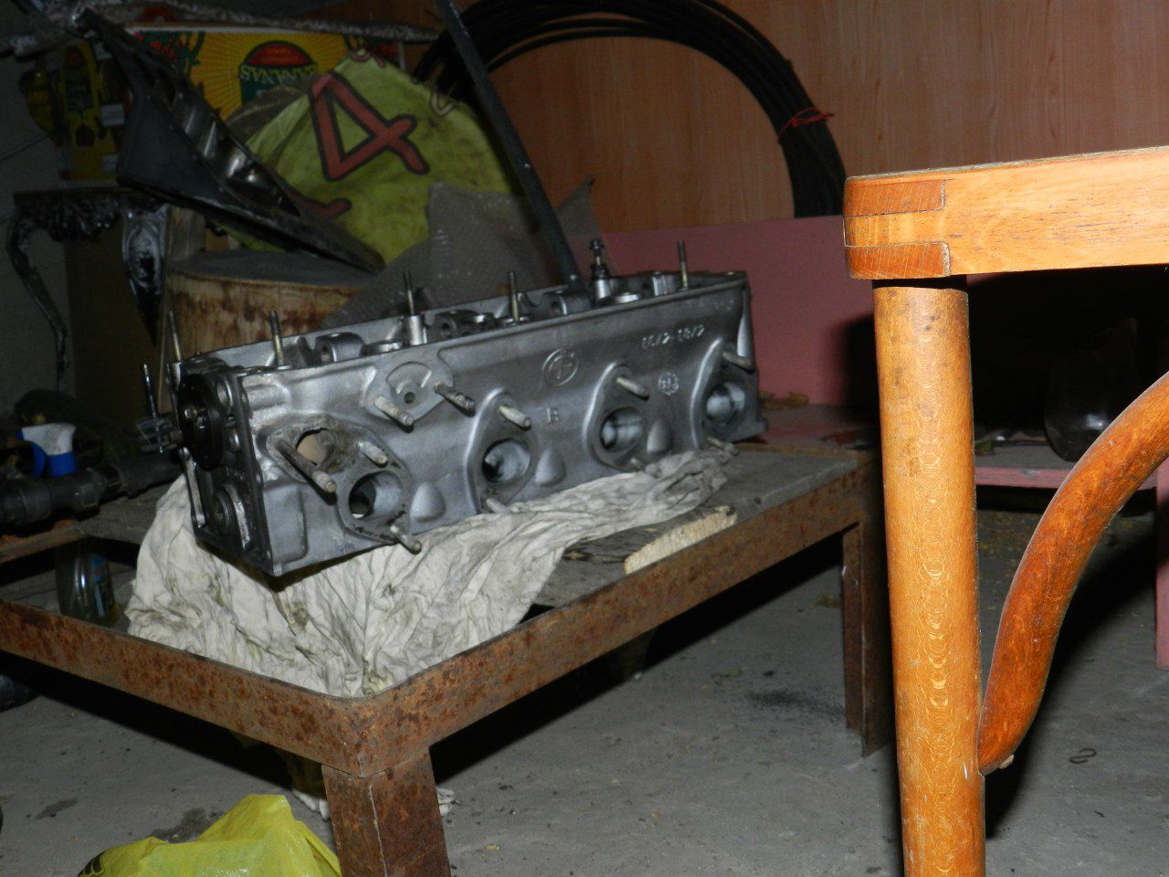

фото ГБЦ нет, но она чуток почище :o

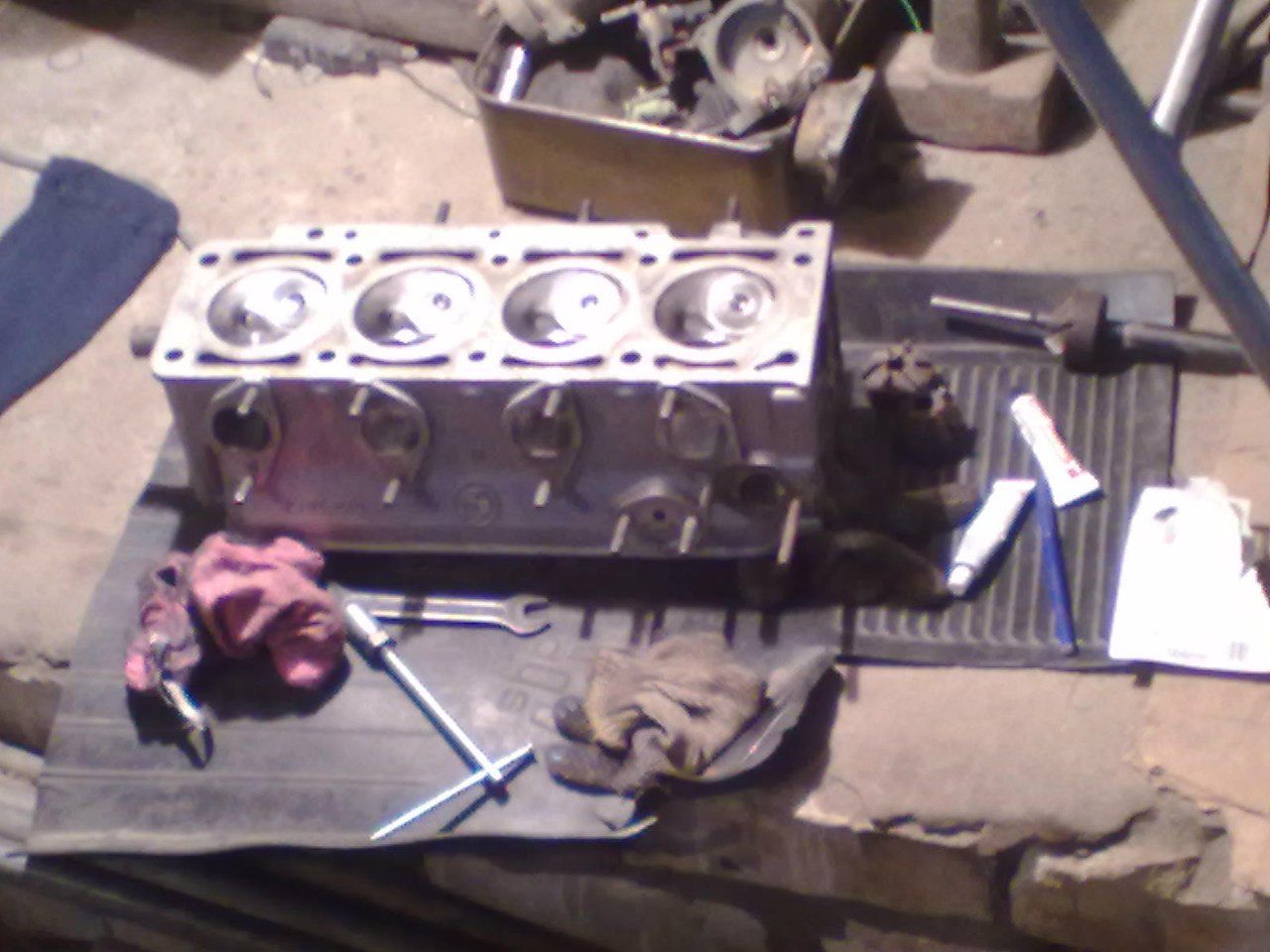

Осмотрев ГБЦ был сделан вывод - МЕНЯТЬ, так как ОЖ уже потихоньку промывала себе путь к цилиндру и ездил бы я не только на бензе :'( :'(
Нашёл ГБЦ в сборе за 5тыс, без патрахов за 3(я выбрал за 5). При этом продавец мне давал гарантию, что поставлю и поеду, только клапаночки притереть, уже позже при разборе было ясно что меня на..б..ли :'( :'( :'( :'(, не ожидал я такого, думал с пониманием отнесётся к моей проблеме, так как сам наверно любитель BMW тех лет.

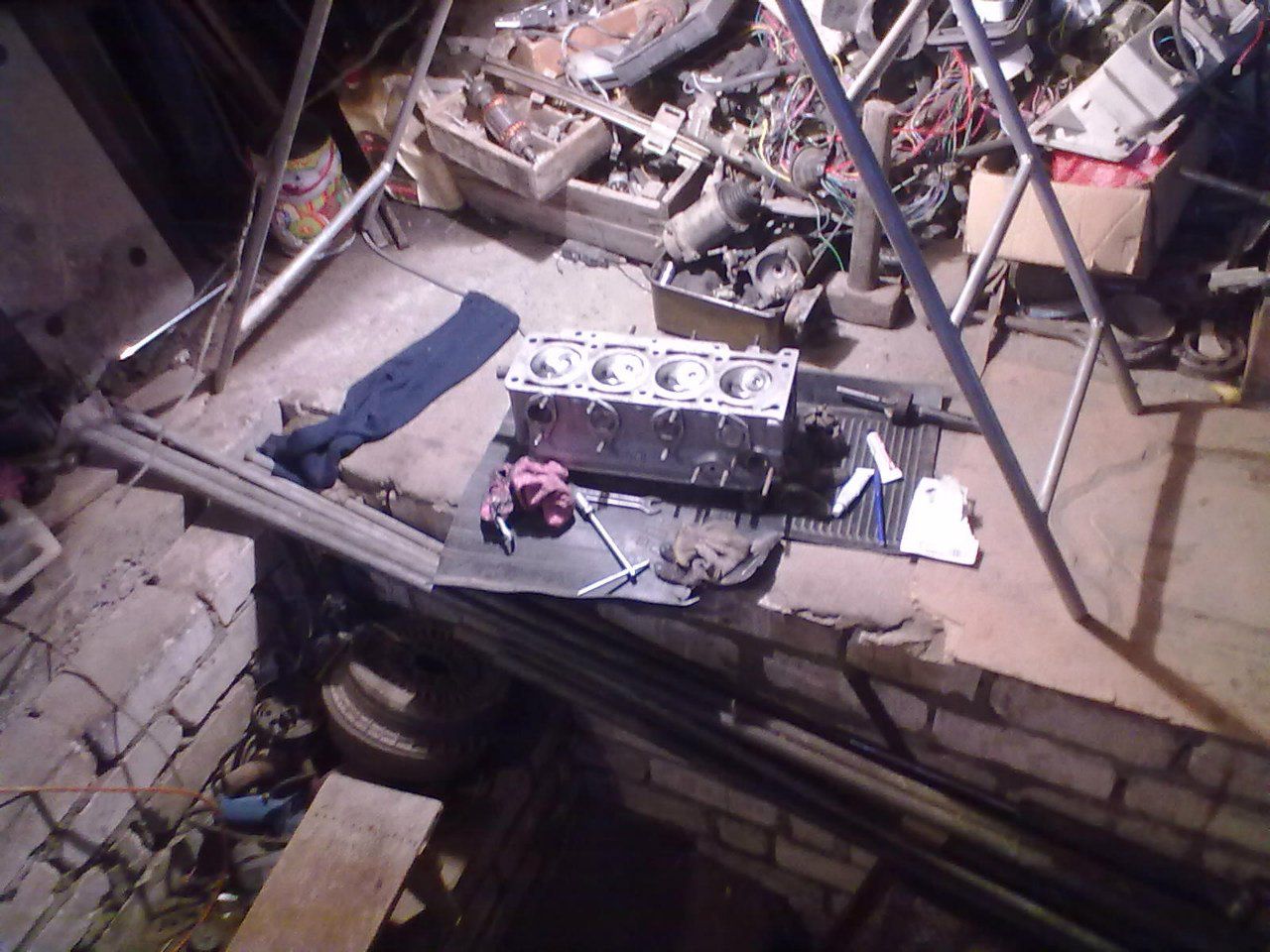

У клапанов была выработка и у распредвала тоже, благо постели в норме. Кароче, его все патроха я отложил, померил свои и оказались гораздо лучше, укладывались в нормы(было решено собирать ГБЦ с ними). Откепетил головку и оттёр неоткпипевшее.  Докупил втулки клапанов и колпачки, заменили мне втулки, оттёр клапана, развернул сёдла вып клапанов 60-45-30град, притёр клапана "Т"-образным зажимом(потом пальцы были как бочки - распухли ппц) :) :) Впервые если честно этим занимался, так что было очковато что то попортить

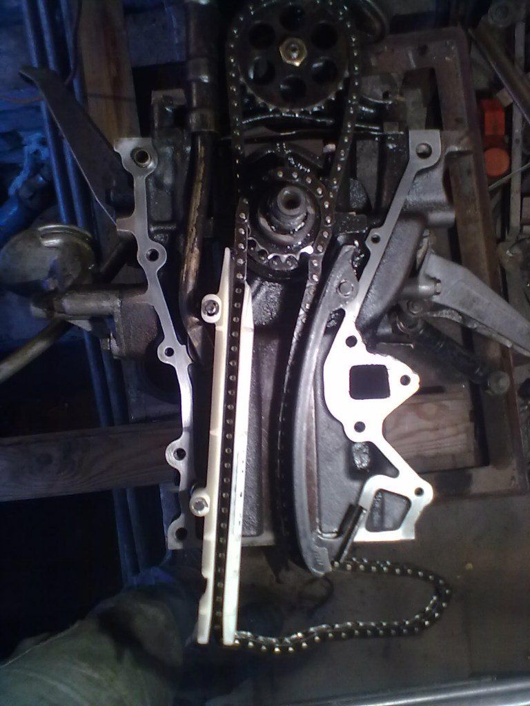

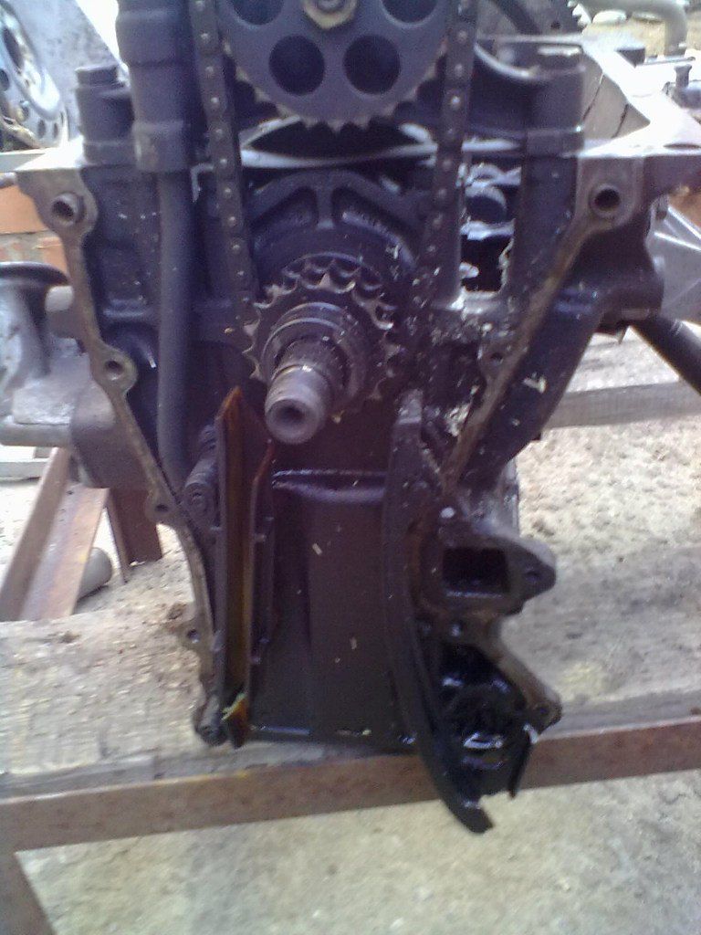

Далее принялся отмывать блок, транспортируя во время помывки обломил успокоитель цепи :( :( думал у меня инфаркт будет, но потом узнал цену и успокоился чуток.
Подготовился менять, возникла проблема со снятием передней крышки (это отдельная история), но всё обошлось
Вот заменил успокоитель и подготовил поверхность к сборке

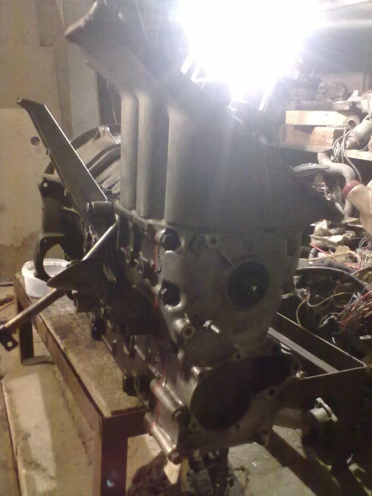

А вот первый этап сборки мотора
Далее на очереди ГБЦ, займусь этим завтра

Мне кажется или у тебя на звездочках выроботка ???
Кстати есть оригинальный бензонасос от карбюратора.
возможно чуть выработка есть :-\
Замена звёздочек и цепи насколько геморно и дорого? А то боюсь до свапа не дотяну... :(

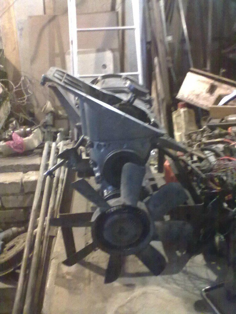

...Поставил сегодня помпу, храповик, поддон, но с поддоном забыл сфоткать. Видок конечно в сборе меня порадовал, видилось завершение уже :) :)
я наконец токи я воткнул двигло на место 8) ^-^ . Ставили вручную, лекго - прям за минуту, я думал придёться карячится

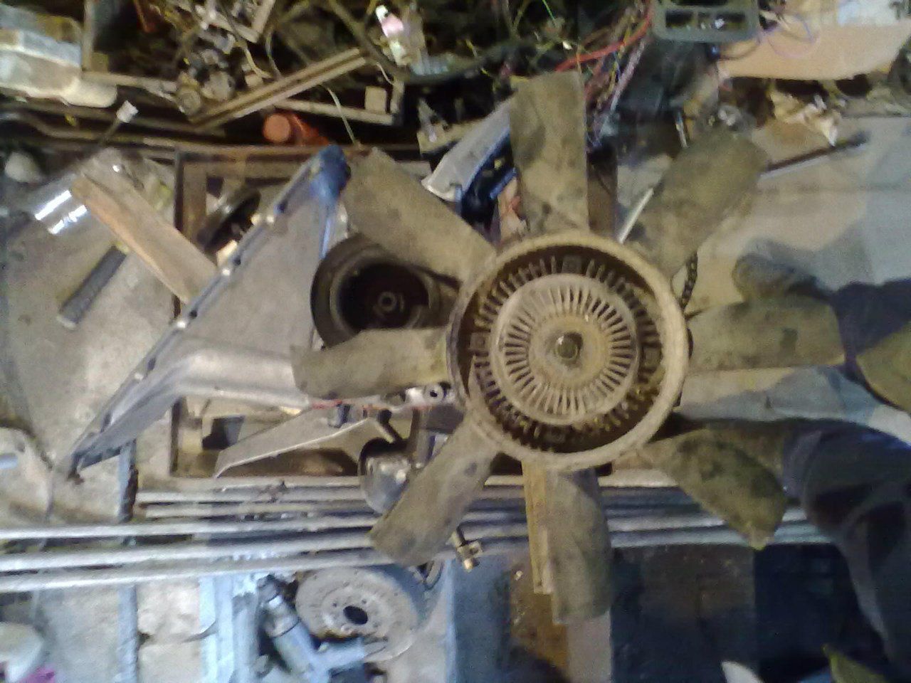

молодец. главное, чтобы он настолько же хорошо работал, насколько он чистый. Крыльчатку надо поменять - мотор будет колбасить
  • М3 1986
  • Сообщений: 179
  • Локация: Город Волгоград
« Ответ #16 : 12 Ноября 2012, 21:31:56 »
спасибо!! :)
Крыльчатку из за отломанного кусочка поменять? ??? но я даже не понял как вязко муфту снять с помпы ???

« Ответ #17 : 12 Ноября 2012, 21:35:07 »
спасибо!! :)
Ну там гайка. С обратной резьбой. Фисксируешь шкив помпы - и крутишь
Во, спасибо за совет ink ink, я вообще думаю снять муфту и поставить электро, не хватает охлаждения ей такого :'(
  • BMW E30, 316, m10b18, Coupe, 1986
  • Сообщений: 5145
  • Репутация +117/--956
  • Локация: МОСКВА ЮАО
« Ответ #19 : 12 Ноября 2012, 21:51:32 »
Все там хватает, если система герметичная, живой термостат, вискомуфта и помпа

ни че там не будет колбасить, виско муфта рулит - электро гавно :D

« Ответ #21 : 12 Ноября 2012, 22:03:50 »
Ток ей нужно кожух, чтобы поток теплого воздуха бым мощнее и она срабатывала! ;D

« Ответ #22 : 12 Ноября 2012, 22:09:37 »
да зиму я думаю отьезжу, а если на тёплые времена года, то придётся электро всё таки, так как я не думаю что вязко муфта у меня в идеале
