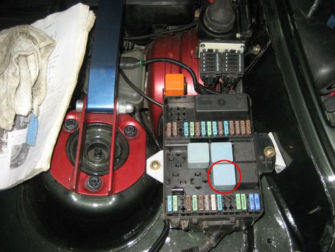

Есть один прикол с реле в блоке предохранителей, я столкнулся почти с той же проблемой когда поставил М52ТУ, у меня половина бортовой электроники не работало, реле брало массу от жгута моторной проводки, я дома буду вечером скажу какую релюху проверить надо.

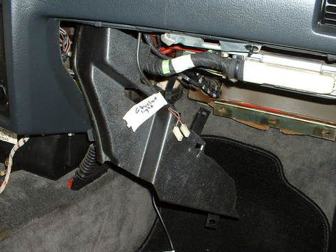

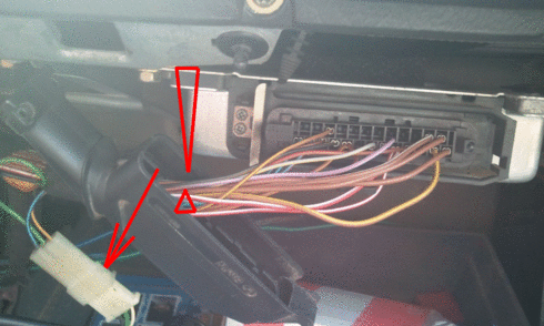

по поводу тахометра:
Есть несколько типов проводок с колодкой подключения к ЭБУ, Есть колодка от которой провода отвечающие за тахометр идут на круглый разъем через блок предохранителей, а есть с дополнительным 3-х пиновым разъемом который соединяется в салоне над бардачком рядом с ЭБУ.
Проверить нужно Pin 9 в круглом разъеме от блока предохранителей, если там пусто, то значит проводка идет через салон под торпедой к эбу надо искать 3-х пиновый разъем, не помню там какой по цвету провод, но его надо вывести на круглую колодку у блока предохранителей

Проверь это реле,  при повороте ключа должно срабатывать, оно вроде как не только за печку и зеркала отвечает, точно не помню давно было, проверь на всякий случай

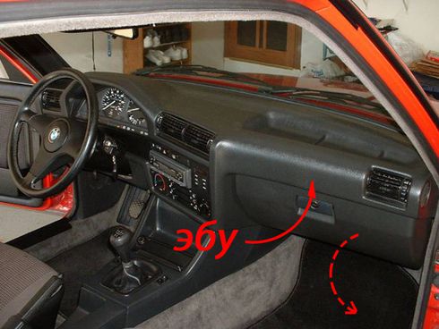

а чё такое эбу?и где оно стоит?печка у меня работает!
если не разберешься, подъезжай помогу
зеркала тоже работают!ну завтра позырю на всякий случай её.а ты где территориально?

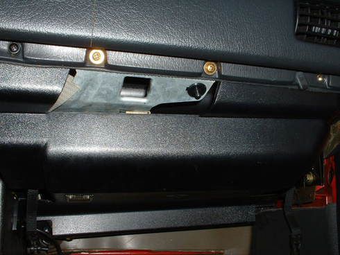

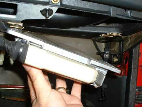

Он над бардачком
Сними пластиковый кожух
Увидеш толстый жгут с большой колодкой
ЭБУ (Электронный Блок Управления) двигателем
Проверь фишку!  (колодка снимается целиком, на фото кто то ее просто разобрал)

у меня помоему нет этого белого разъема
