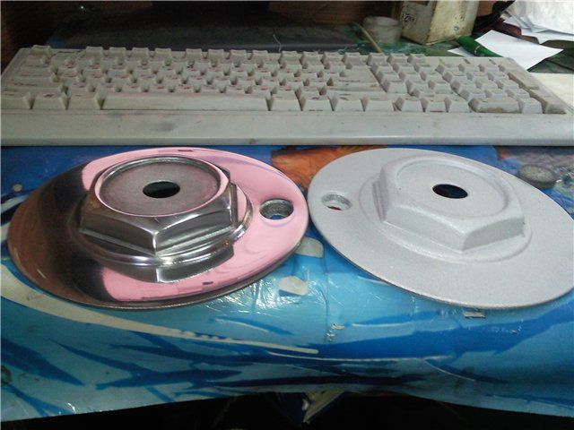

вобщем как и говорил отпесочил диски.Но зерно большое получилось и пошла в ход наждачка и прочее.
Начал с крышечки диска чтобы если запорю не так попасть на деньги))
времени заняло со всеми пробами и ошибками 2 дня.
пришлось все таки инстрементом обзовестись.
А имено:
Балгарка с малыми оборотами
Диск шлифовальный(под наждачку)
Диск войлочный
листы наждачки круглые для балгарки
листы наждачки мелкого аброзива
паста ГОИ была
Дремель купил еще так как малые детали нужно шлифовать тоже
сейчас заполировал одну крышечку на предфинишную(потом все скопом буду до ума доводить.
Сделал вывод что потяну таки до лета тапки сделать,так что буду продолжать.
еще момент кольцо примыкания :звезды: к полке буду красить так как там не подлезть (((
Нашел попутно контору которая полирует правда промышленым способом по 5к за диск.Но выкинуть 20ку не готов.Хотя результат сносный получается.
вот полированная и отпесоченая
E30 m40b16
