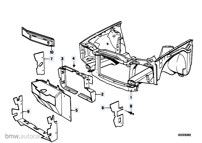

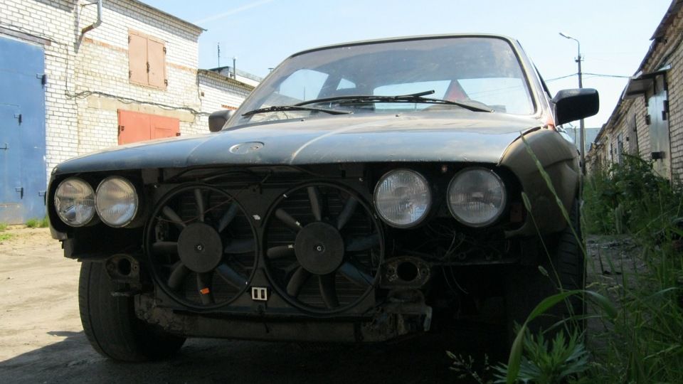

Вот на этой фотке радиатор ничего не закрывает, так и должно быть?
« Ответ #2 : 20 Ноября 2012, 23:00:13 »
Детали передка кузова - Каталог запчастей BMW
№5 что-ли? Это стоковый воздуховод но он вроде из пластика, а не из металла...

А на второй фотке приколхожены какие то МЕГАэлектропропеллеры, неизвесто от чего... Так в стоке быть не должно :)
Хотя у меня самого вместо этого заводского воздуховода стоит дополнительный электровентилятор, тоже не знаю от чего, но поскромнее, чем на твоем фото :)

О да, деталь №5.
Наверно сниму её
  • Сообщений: 32755
« Ответ #5 : 20 Ноября 2012, 23:17:27 »
Наверно сниму её
Оставь её в покое. Она нужна для правильного распределения потоков и для защиты от лишней грязи.

Во-во. Работает - не трогай. Я наоборот искал, где бы ее раздобыть, гнул некое подобие из обрезков алюминиевых листов.
