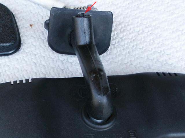

Тут: http://e30.bmwdiy.info/lighted-mirror/index.html
пишут, что там, где стрелка, должно что-то быть:

Блин у меня нету этой пипки ( по стрелке)  из за этого дрожит.

у меня что с пипкой что без пипки дрожит при указанных факторах. а пипка эта я так полагаю спасает только когда посадочное под ножку зеркала в крыше подразбито и сама ножка в креплении чуть болтается. короч как абра посоветовал из карточки вырезать и подложить. но если ножка жестко стоит и люфтов нету то в подкладке бесполезно. делай упор, может меньше будет.
