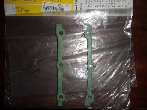

3) При снятии верхней передней крышки с ГРМ №11 были повреждены прокладки №12 и №13 на картинке:
так вот №13 нужно ждать 2 недели, а №12 - 2 дня... внешне они, вроде, одинаковые... можно-ли №12 впихнуть вместо №13?

у меня где то лежали эти прокладки щас поищу скажу одинаковые или нет
вот нашёл
спасибо!
все-таки чутка разные... :(

прокладки одинаковые.
все-таки чуть-чуть разные... правую прокладку из картинки выше сначала развернул, а потом еще и зеркально отобразил... разные :(

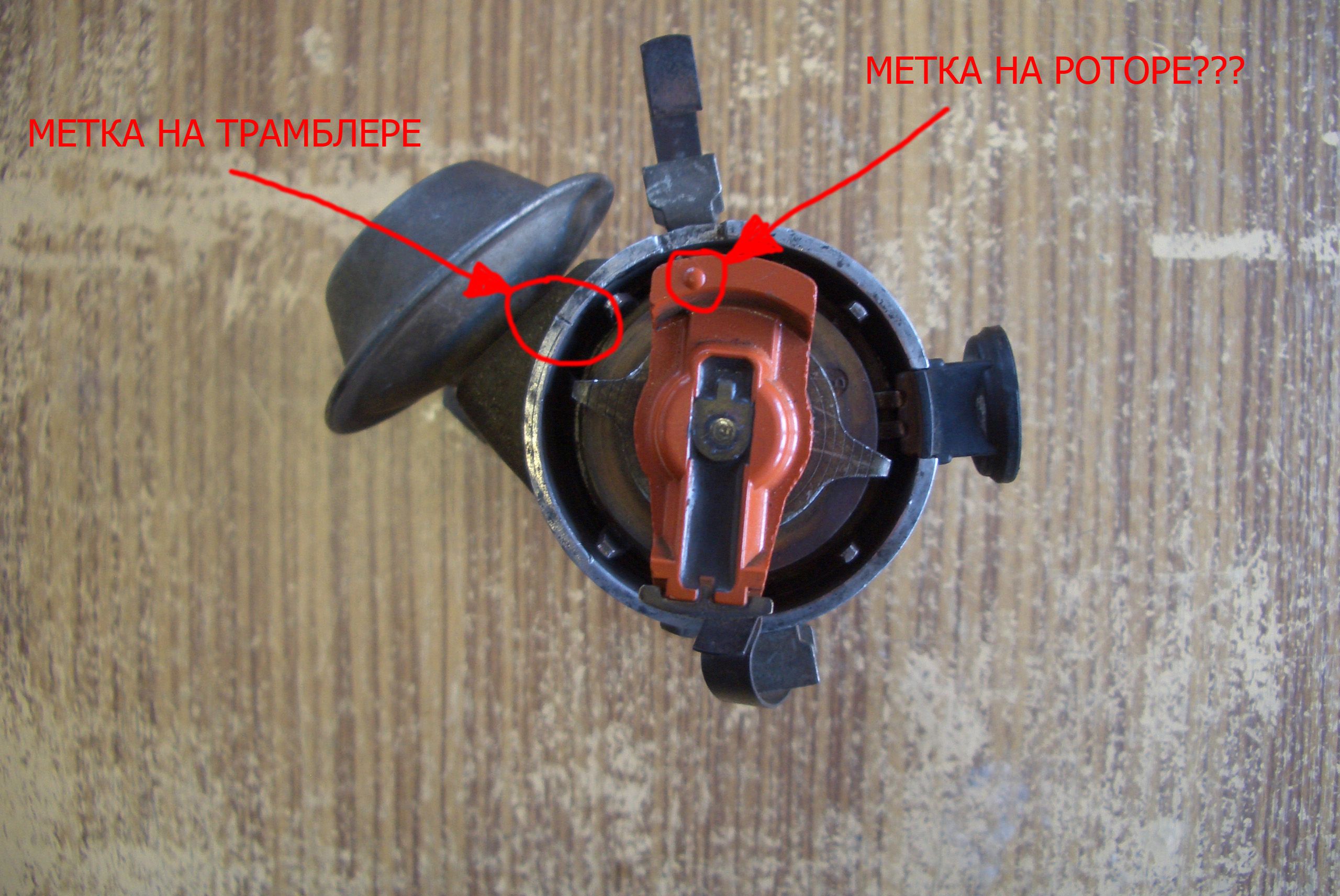

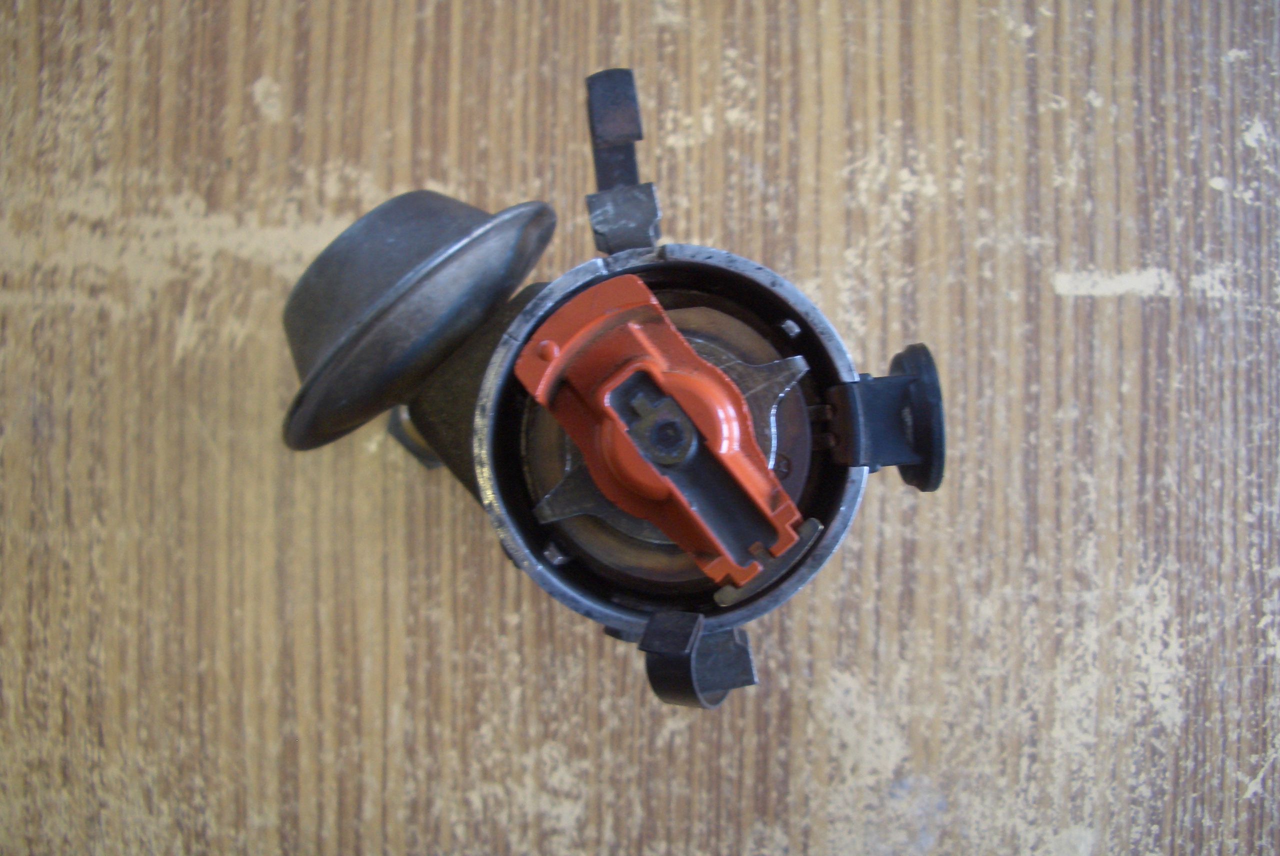

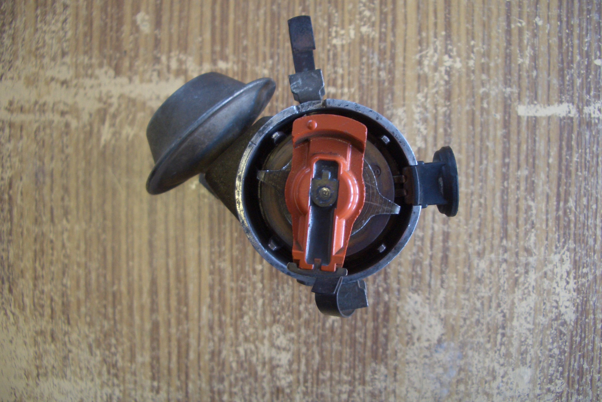

с метками почти разобрался... нашел и выставил их на БЦ и ГБЦ, а вот с трамблером пока призадумался...
имеем трамблер:
если присмотреться, то можно увидеть:
это то что мне нужно?
т.е. должно быть как-то так?:
ну и вопрос про использование/неиспользование герметика остался... если он (герметик) нужен, то сколько и куда его мазать?

при таком тасположении меток бегунок должен смотреть на провод 1 целиндра.про метке на бегунке сказать не могу,я ставил по нижним контактам(те что под пыльником) да и бегунок у меня BERI там меток нет.
