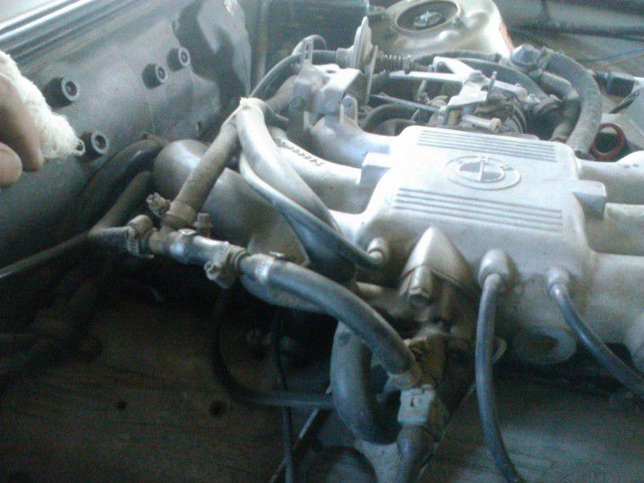

Всем привет, проблема такая, разбирал мотор, собрал, завел - давит бензин под РДТ, проверил - кольцо было порванное, поставил другое (снял с форсунки(не с машины)) и теперь снова давит.
Может ли быть такое, что я не так соединил вакуумные трубки и т. д. (на впускном коллекторе, дросселе, хз где еще), что давит бензин или  это из-за уплотнительного кольца?

Понимаю глупый вопрос, но на всякий случай, когда шланги к рампе подсоединял - нагнетающую с обраткой не перепутал?

На фото ж обратка? Шланг с другой стороны рампы к ней идет? Да вроде в РДТ пружина просто внутри
Двигатель м20и20 джет, забыл указать

« Ответ #6 : 24 Ноября 2012, 23:47:02 »
Обратка это тот шланг, который непосредственно присоединяется к РДТ, а нагнетающая - к рампе. На фото крупным планом пусковая форсунка. К ней, как раз,  подводится одна ветка нагнетающей магистрали, вторая идет к рампе.
