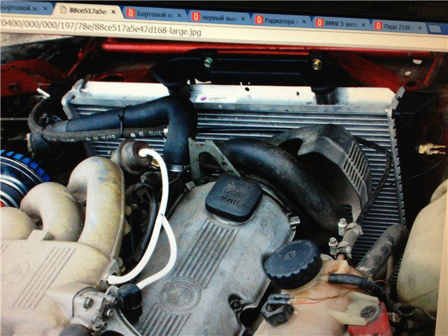

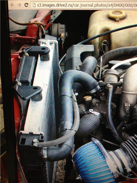

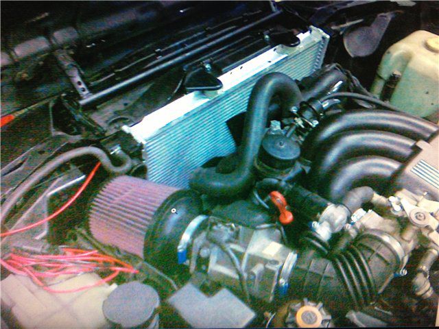

« Ответ #3 : 03 Декабря 2012, 12:00:47 »
Я себе еще не установил,но вот фото с просторов интернета.
Уверен всем будет полезно.
