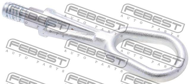

« Ответ #17 : 18 Ноября 2015, 14:30:18 »
кто-нибудь пробывал Буксировочный крюк для E36 от фирмы FEBEST ?
цена ниже оригинала
http://febest.de/index.php?page=catalog&pid=15591&details=1
  • Сообщений: 1655
  • Репутация +48/-2
  • Локация: Белгород, Россия.
« Ответ #18 : 08 Октября 2016, 12:55:30 »
Подходит.
  • Сообщений: 4740
  • Репутация +333/-261
  • Возраст:126
« Ответ #19 : 08 Октября 2016, 14:09:47 »
Какой номер у Фебеста? Не вижу в каталоге её
  • Сообщений: 1655
  • Репутация +48/-2
« Ответ #20 : 08 Октября 2016, 16:32:57 »
1999DH . У нас не возят Фебест.
