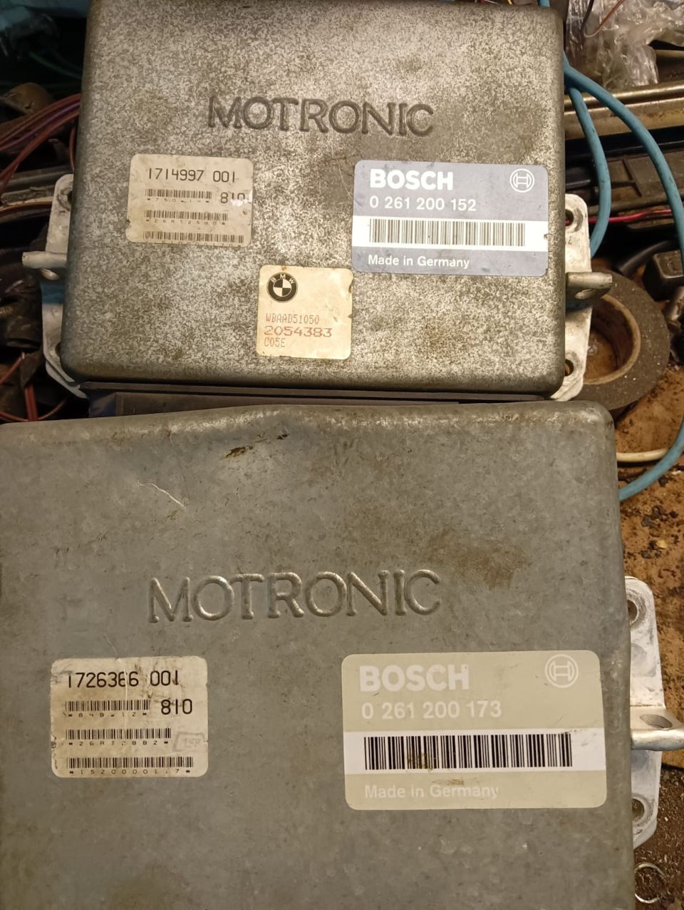

Сегодня мне моя козью рожу скрючила. Завелась и почти сразу заглохла, проработав несколько секунд совершенно нормально. И все последующие попытки завести - так же. Заводится, несколько секнуд ровно и почти сразу глохнет. Пробовал газом подхватывать - хератам - глохнет точно так же.
А исчо - какого хрена эта шйтан-арба на трассе жрёть около 15л\100 при крейсерской 140-150. мозги и ДМРВ ваще хрен знает какие от чего, правда.
Идеи есть, кроме нолить, махнуть и зокусить?

Ну если у неё есть несколько секунд нормальной работы, то как будто бы отключается бензонасос и она просто доедает остатки давления в рампе...

Да никаких, кроме последнего... ))) Ну при непонятных мозгах тут говорить нечего, сначала надо разобраться что с настройками мозгов, а потом только расходом заниматься. У меня Икс на трассе меньше 10ки жрал при таких скоростях...
А глохнет... Может заливает? А из за холода это выходит за рамки того, что этот монстр может переварить... У меня перелив был дикий после того, как подсосы устранил, оказалось, что нехороший человек до меня под подсосы накрутил расходомер. Так до тех пор, пока я его не поменял, спокойно ездил с этим дымом. Так что он может переварить много. Но не всё! )))

С этими мозгами оно не одну тыкм уже накатало и всё норм, кроме пережора. До этого были другие мозги, но после ДТП и простоя они отказались работать напрочь. Проблема сейчас возникла только когда -25 вжарило. Подкачного насоса нет. Только тот, что под левым порогом.
Повторюсь - завожу, схватилась, поработала сек 5, заглохла, тут же опять крутить начинаю, 2-3сек, схватывается, секунд 5-10 нормальной работы совершенно ровной и почти сразу вырубается. А насос... Да, насос прошёл уже может и дохрена более 100тыкм... И после ребилда выл по всякому, но потом утих и ща звук был совершенно нормальный и 200 она валила.
173 списал. Ща 152-е стоят

Я не про насос, а про включение подкачки. Насколько помню на 1.1/1.3 подкачки при включении зажигания нету, как собственно и на 1.0. Соответственно насос включается только при кручении и по идее не должен выключаться. При этом если бы он выработал топливо, то ему приличное время нужно было бы накачать. А при смерти самого насоса на ХХ оно должно работать нормально.
Ну по этому и выдвигаю такую версию. Чем ниже температура, тем больше оно богатит. Но это лишь версия, которая пришла в голову, а так гадать можно долго.
