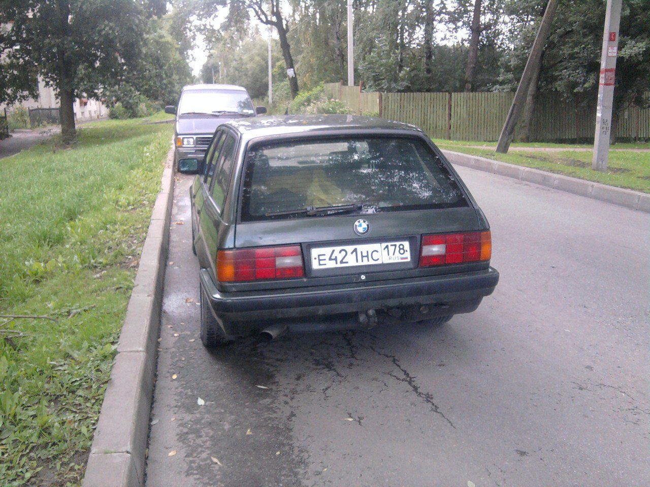

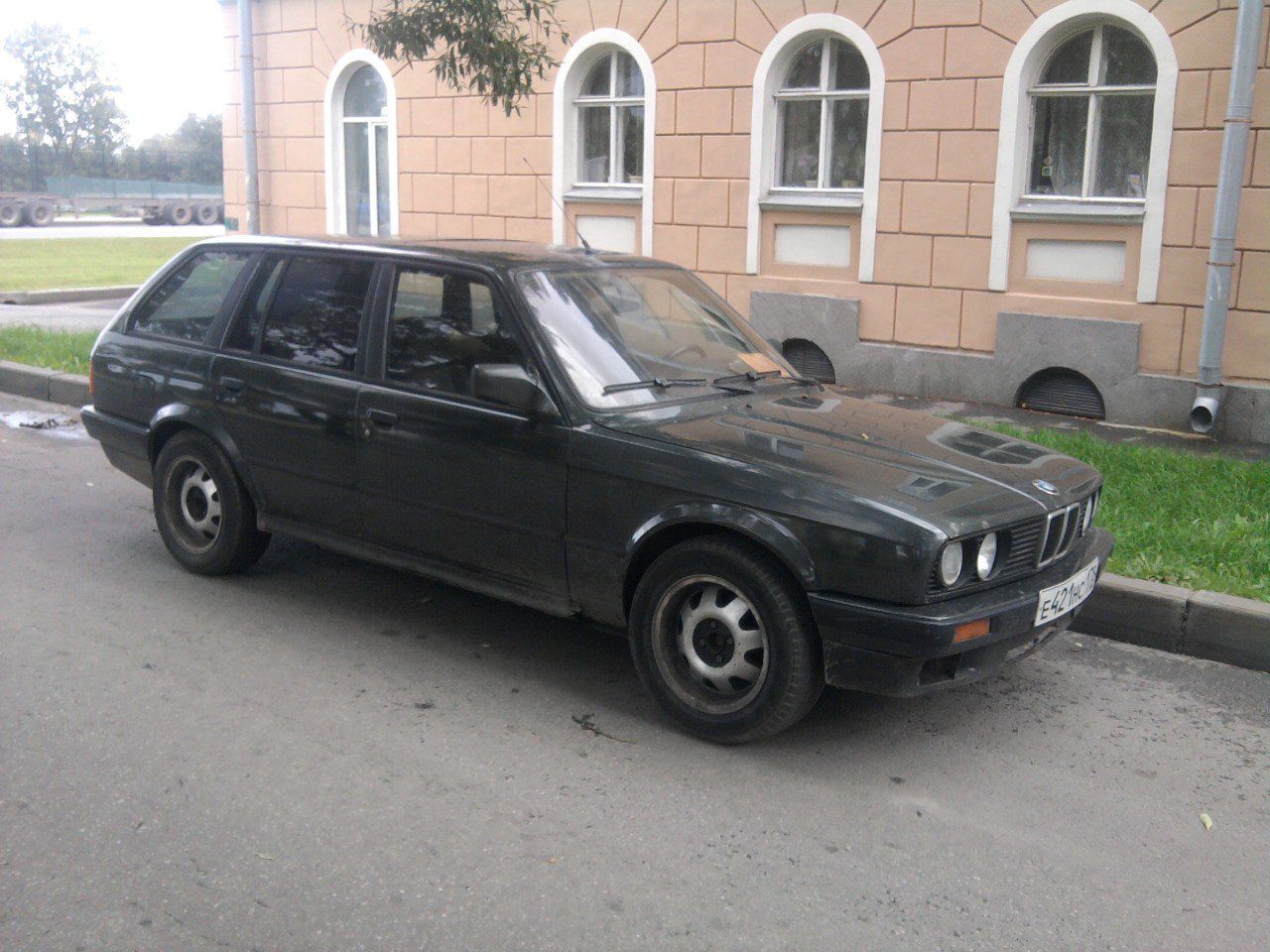

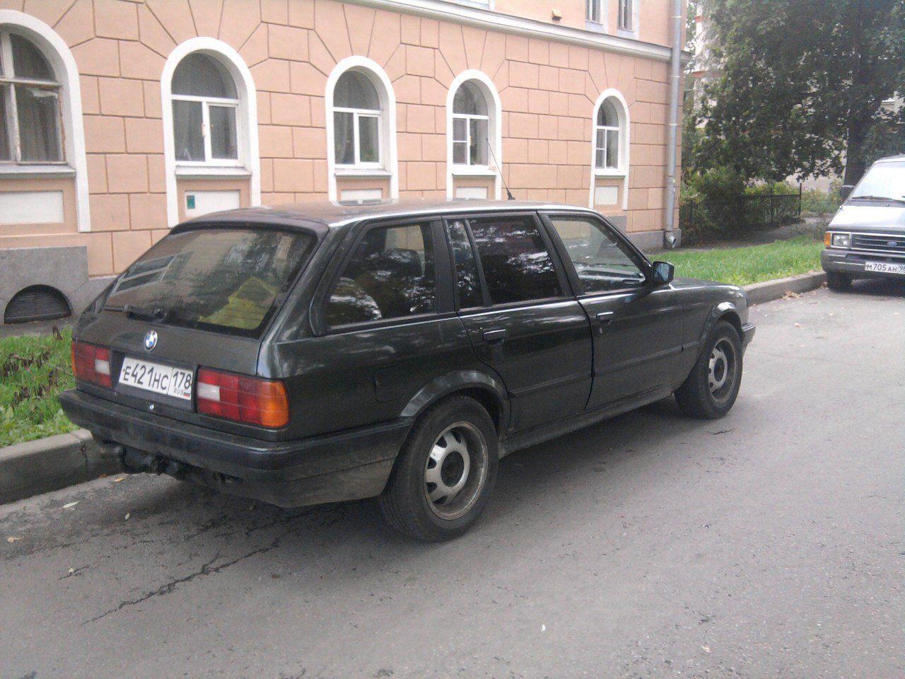

продал я свой синий тазик ( http://cs303512.userapi.com/v303512184/3f4/SxjcmC6afjU.jpg ) в начале лета и решил что можно лето обойтись без машины(который кстати скоро попал в биде http://cs323316.userapi.com/v323316184/341c/vmuSf8-GAJU.jpg, был газельваген и валящий скутер, попутно распродавая нажитое от е30 долгим путем и паля форум.
К осени появился какой то свободный нал и начал смотреть машину на осень, палил и местные ведра которые продавались. Как то попался мне на глаза тут продаваемый малахит туринг 320иа который вроде как должен был быть в шоколаде  :D
Кузов был хороший, передние крылья на гермесе еще, тока хлопушка по низу гниловата.
Автомат работал в аварийном режиме без задней передачи, и под поддона ссало масло, задняя передача не работала, тройной патрубок от печки до бачка расширительного разливал воду по дороге, но мотор работал тихо и ровно(на момент осмотра)  ;D
Машина была куплена и перегнал до дома и поставил на две недели пока искал все необходимые запы для установки механики. Нашел, отогнал машину на переделку к одному из местных форумчан)
Попутно заменил тормозные диски с колодками по кругу, вроде все было сделано и готово и я планировал без проблем отъездить зиму  :D
Когда перегонял машину смутило то что я вижу облачко сизого дыма вылетающего через выхлопную трубу в зеркало заднего вида =)
Получил машину обратно на механики и мои сомнения потвердились, машина работала на масле, расход составлял в районе литра на 200км если особо не крутить  :D
Замер компрессии показал от 10 до 11 во всех горшках, но видимо маслянная, переодически отказывал тот или другой цилиндр по причине забрасывания свечи говном(возил с собой пакет запасных бу чистых  :D )
Диски атс были прикручены через пень колоду короткими болтами и откручивались, в одной ступице изза этого была сорвана резьба в двух местах(об этом узнал позже), вылет был ессесно не бнв и пред хозяин запилил суппорта болгаркой, но при установке новых колодок и дисков они опять же упирались в диск спереди.
На время поставили пару штампов с никакой резей и я отправился искать проставки 5-6мм и длинные болты, поехал на рынок.
Проставки были найдены и я с довольным видом решил что щас я наконец то таки буду в тренде на нормальных колесах но не тут то было когда затягивая переднее колесо балонный ключ предательски провернулся  :D . Поставил обратно штампы и поехал на новой ступицей, поменял и обратно прикрутил штампы. Стали приближаться холода и я заранее решил примерить зимнюю резю с дисками которые отдавали с машиной потому что диски меня мягко говоря смущали своим видом
https://www.e30club.ru/forum/index.php?action=dlattach;topic=93234.0;attach=147384;image
и они(сомнения) были не напрасны, диски выглядели откровенно стремно, хз ваще как такое можно поставить, имели двойную сверловку, вылет 38( я думаю комментировать не стоит ) да и еще и ЦО на 10мм больше трицаточного и устанавливались без супиннаторов, прикинув болт к носу решено было их удалить из комплектации моего авто потому что они не подходили по концепции, куплены штампы за 600 и на них перекинута резина, неплохая кстати и все вроде как нормально встало, попутно заменив половину конченных колесных болтов.
Дальше как то сел я в машину и на ноги мне упал подрулевой кожух с кучей макарон сигнализации, за 15 минут с обдуманным взглядом и кусачками я ее быстро решил ампутировать  :D сигналка была непонятная старая из серии х где купишь а если купишь х продашь  :)
Наступила зима и машина как то плохо заводилась на 4-5 горшках с закиданными говном свечами и я решил что в минус 15 она явно не заведется, и решил провести небольшое то, что бы машина не жрала масло и не закидывало свечки я заказал из германиии оригинальное масло и оригинальные свечки, продолжение следует ...
