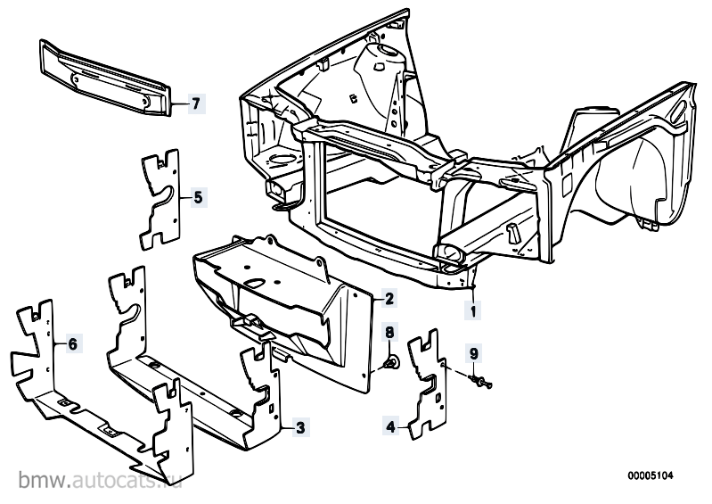

перед радиатором есть,  деталь №2
Детали передка кузова - Каталог запчастей BMW
Samildanah
« Ответ #12 : 09 Декабря 2012, 21:59:41 »
Именно, а для тропика ставится деталь №3
Для автомобилей с кондиционер = ДА и Исп.для стран с тропическим климатом = ДА
03 ВОЗДУХОПРОВОД 51 71 1 966 439
Хотя тут я думаю проще на морду ничего не ставить вообще ) только задний кожух вентилятора для тропика взять BMW 17 11 1 709 312 Кожух вентилятора

а мой дифузор, такого эфекта не даст? тот что перед радиатором?
Samildanah
« Ответ #16 : 09 Декабря 2012, 23:39:46 »
Деталь №2 закрывает те области на которые тропик больше глухой стенкой, эффективный размер 440х330 мм. Чтобы был эффект в принципе его либо убирать надо либо ставить №3 и тыльный менять на 550х440, чтобы вентилятор сосал со всей плоскости радиатора. Иначе теряется весь смысл установки большого радиатора.

понятно) будем думать)))

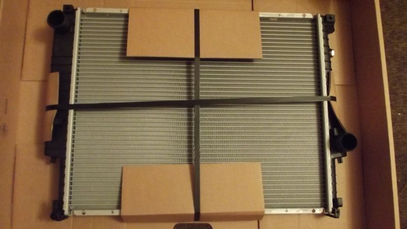

« Ответ #22 : 10 Декабря 2012, 18:20:42 »
вот он красавец))) аж ставить жалко)))
