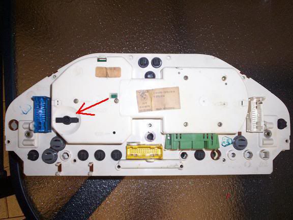

Стандартная проблема. Начать стоит с подтягивания гайки, крепящей стрелочный прибор к "матплате" приборки - она же дает ей контакт на массу. Вот она, слева, пытается спрятаться за синим разъемом (красная стрелка - не моя, к делу не относится):
Спасибо, попробую.

Я тоже за массу показометра. Именно при её ухудшении он начинает завышать. У меня кстати одно время стрелка вообще скакала под музыку как уровень звука. Потом само прошло.

К сожалению, это может быть ненадежный контакт массы где угодно. Когда у меня пропал контакт на перемычке кузов-двигатель, я сразу это пропалил как раз по тому, что градусник начал дрыгаться.

Не, только масса приборки. Если падает масса двигателя или датчика температуры ОЖ, то стрелка ничинает адски занижать показания. Проходили. Я даже до капиталки аж провод с корпуса термостата на клапанную крышку кидал.
