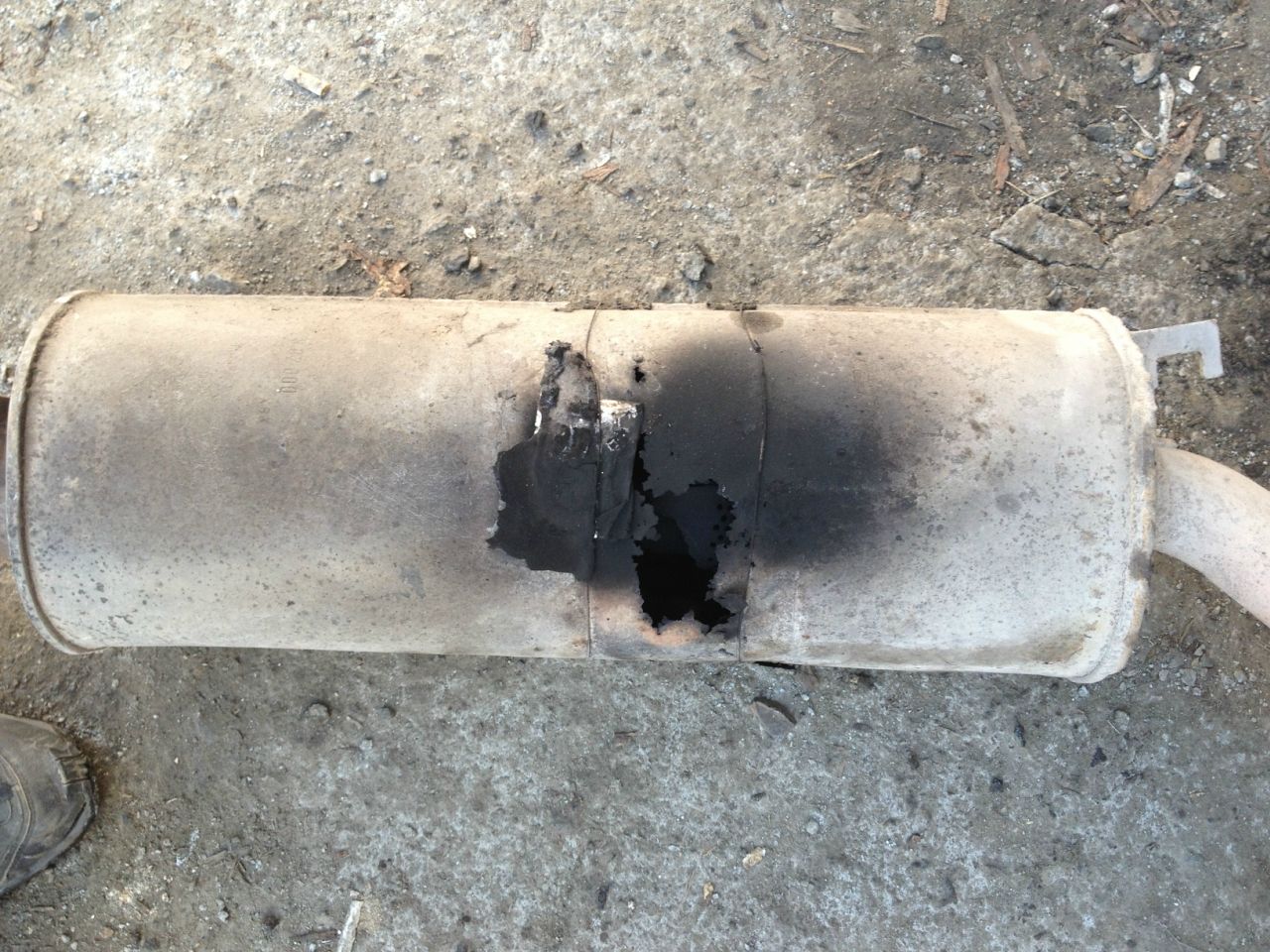

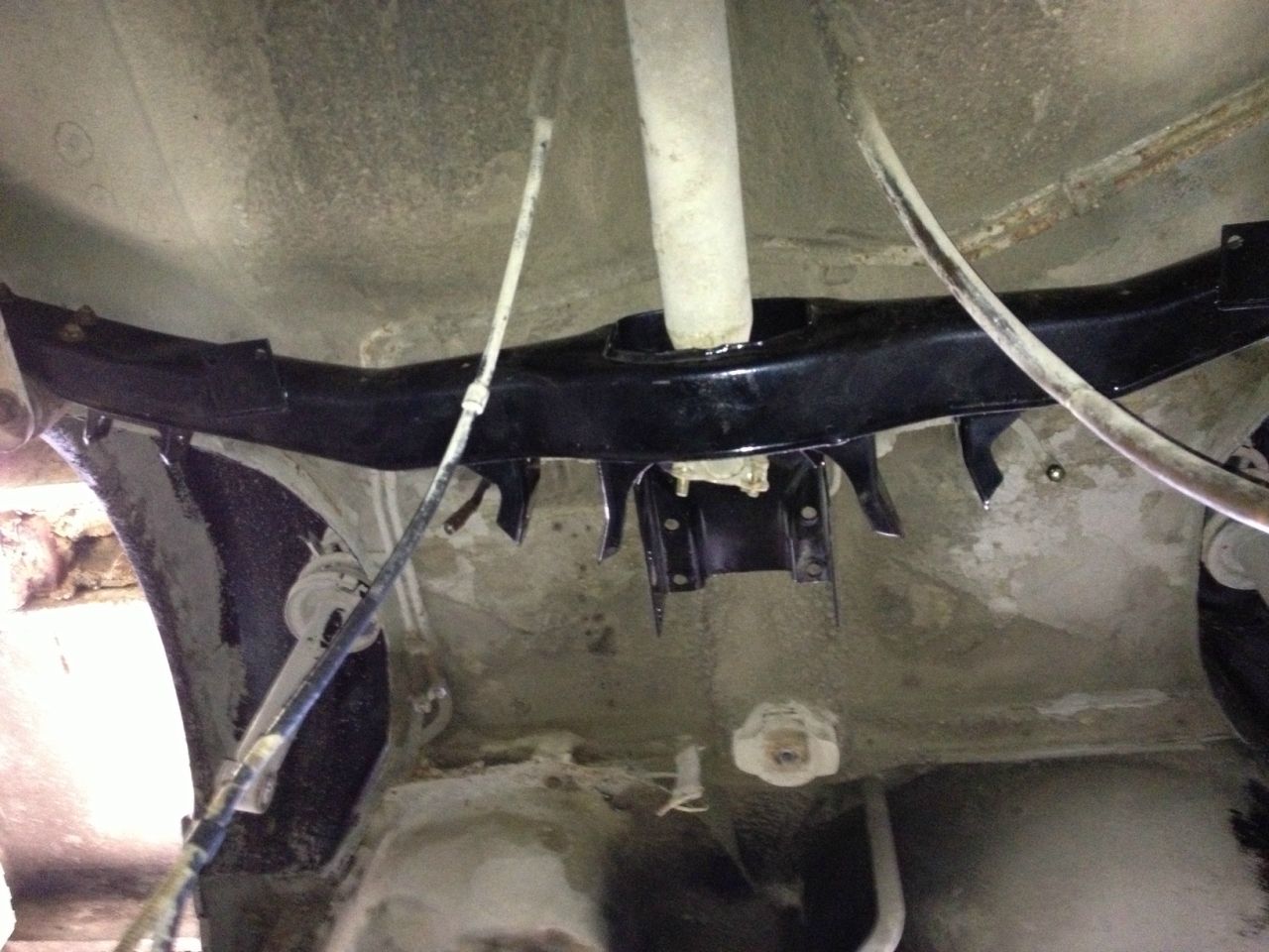

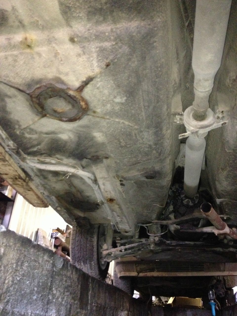

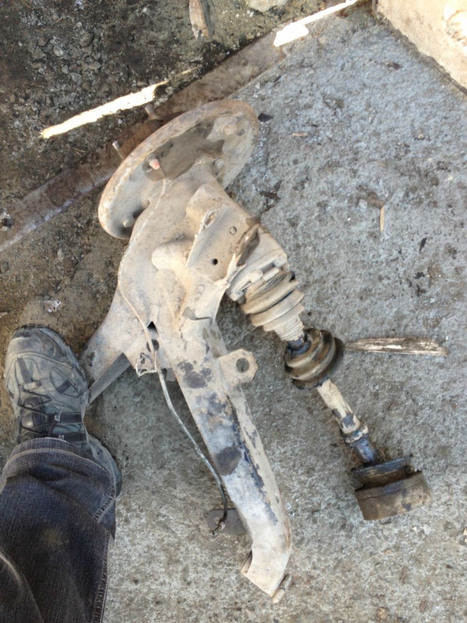

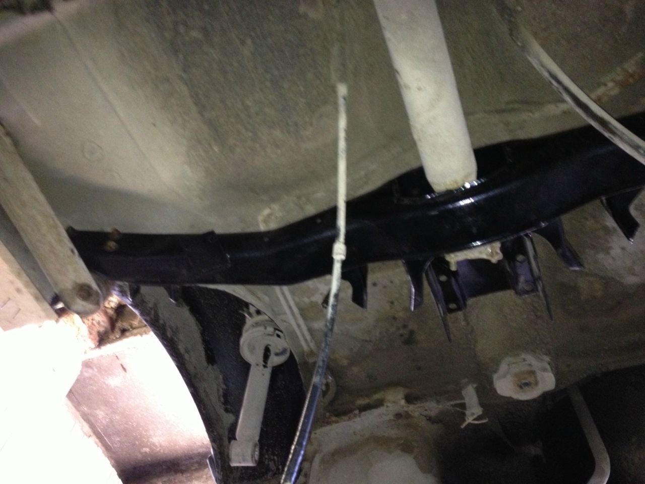

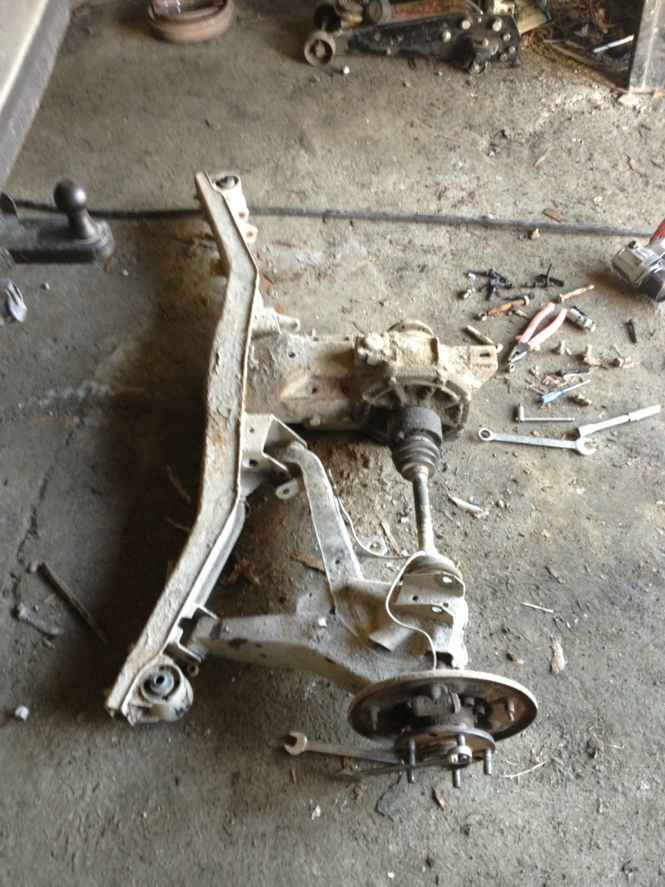

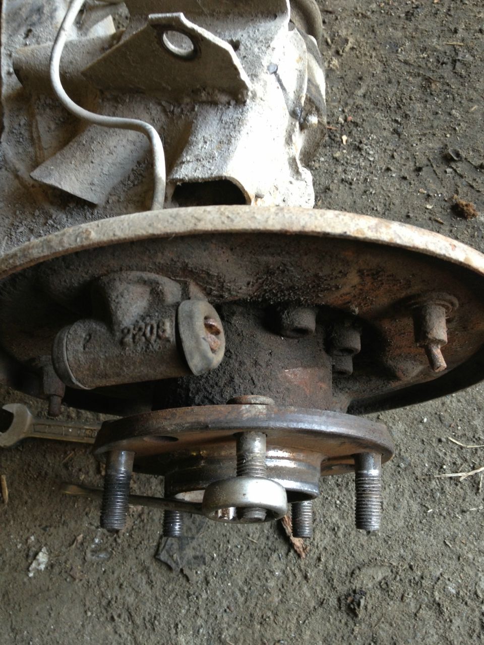

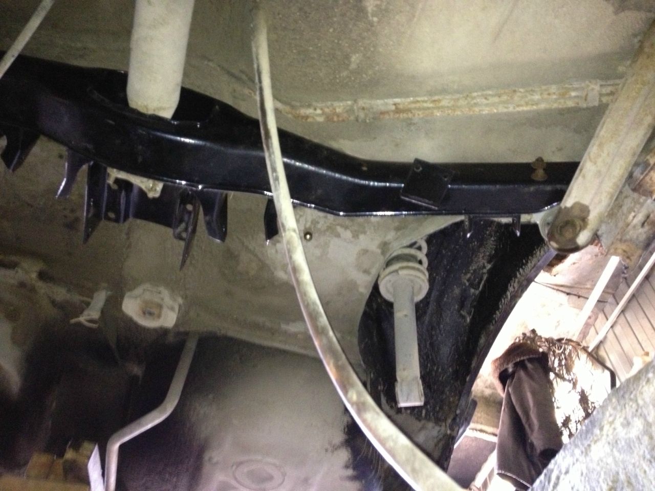

« Ответ #168 : 21 Апреля 2013, 15:56:53 »
Всем привет!
Денёк выдался хороший и пол дня был "никрофилом", занимался переборкой задней подвески.
Скинул всё что стояло, поставил балку и рычаги. Установку редуктора и приводов отложил. Надо редуктор отпескоструить и покрасить.
Редуктор оказался в отличном состоянии без люфтов, порадовало.
Столько колхозу обнаружил, в общем смотрите сами.
старая балка:
посмешили кривые шпильки и тормозные цилиндры от жигулей:
вот такие привода стояли:
один прикрученный  обычными болтами и хомутами системы ОХ
С низу дно оказалось не такое страшное, видел и у Е30 намного хуже, ещё даже лючки в ногах пассажира не варились:
Ну и на по следок забавный глушитель:
Что больше всего удивило что сайлентблоки балки не менялись никогда и стояли оригинал (машине 38 лет), правда рваный и за разборку не оторвал не одну шляпку болта, всё спокойно открутилось.
