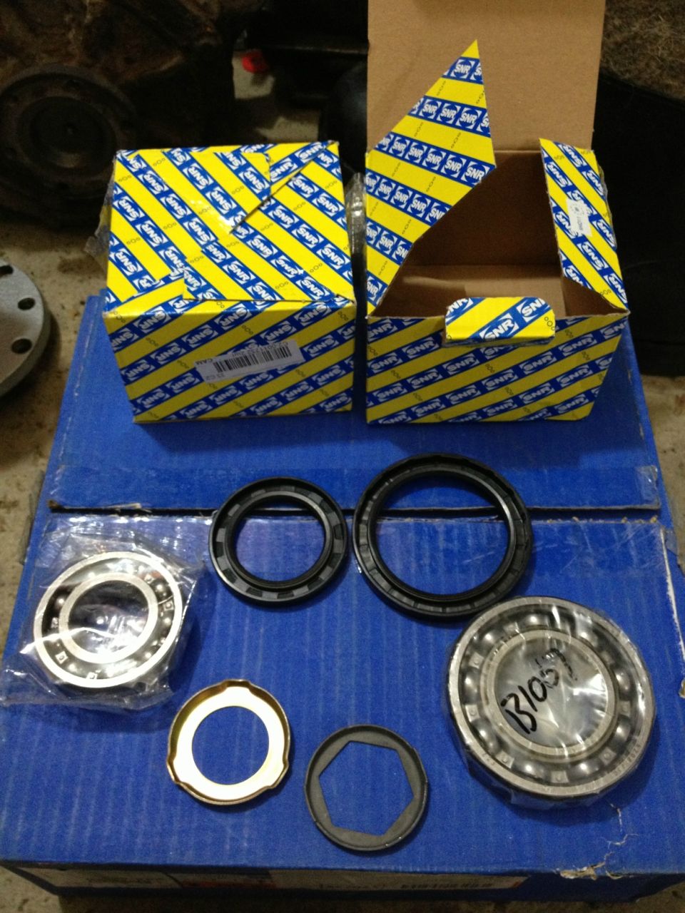

« Ответ #59 : 22 Января 2013, 14:28:25 »
 По подшипникам вообще проблем нет ни каких! Нужно только найти фирму(магазин) которые продают подшипники. Есть практически в любом более-менее крупном городе тем более в челябинске. Так вот там по номеру подшипника тебе предложат аналоги разных производителей! номер подшипника смотри на нем самом! он стандартен по всему миру. да и цены в этих конторах дешевле чем на том же ехiste.
По колпакам к штампованым дискам: от москвича становятся 1в1. только эмблемку BMW прилепи и все!
Подшипники уже выкуплены и едут в офис Челябинска. А колпаки от Москвича........................... ну не знаю, навряд ли поставил бы, даже за неимением лучшего.

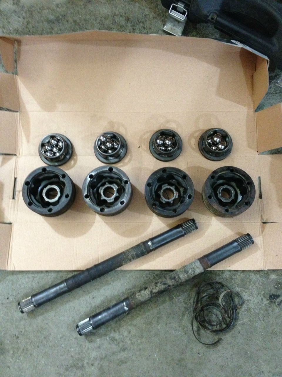

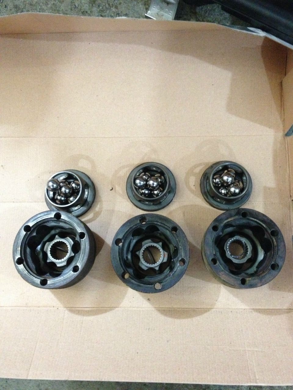

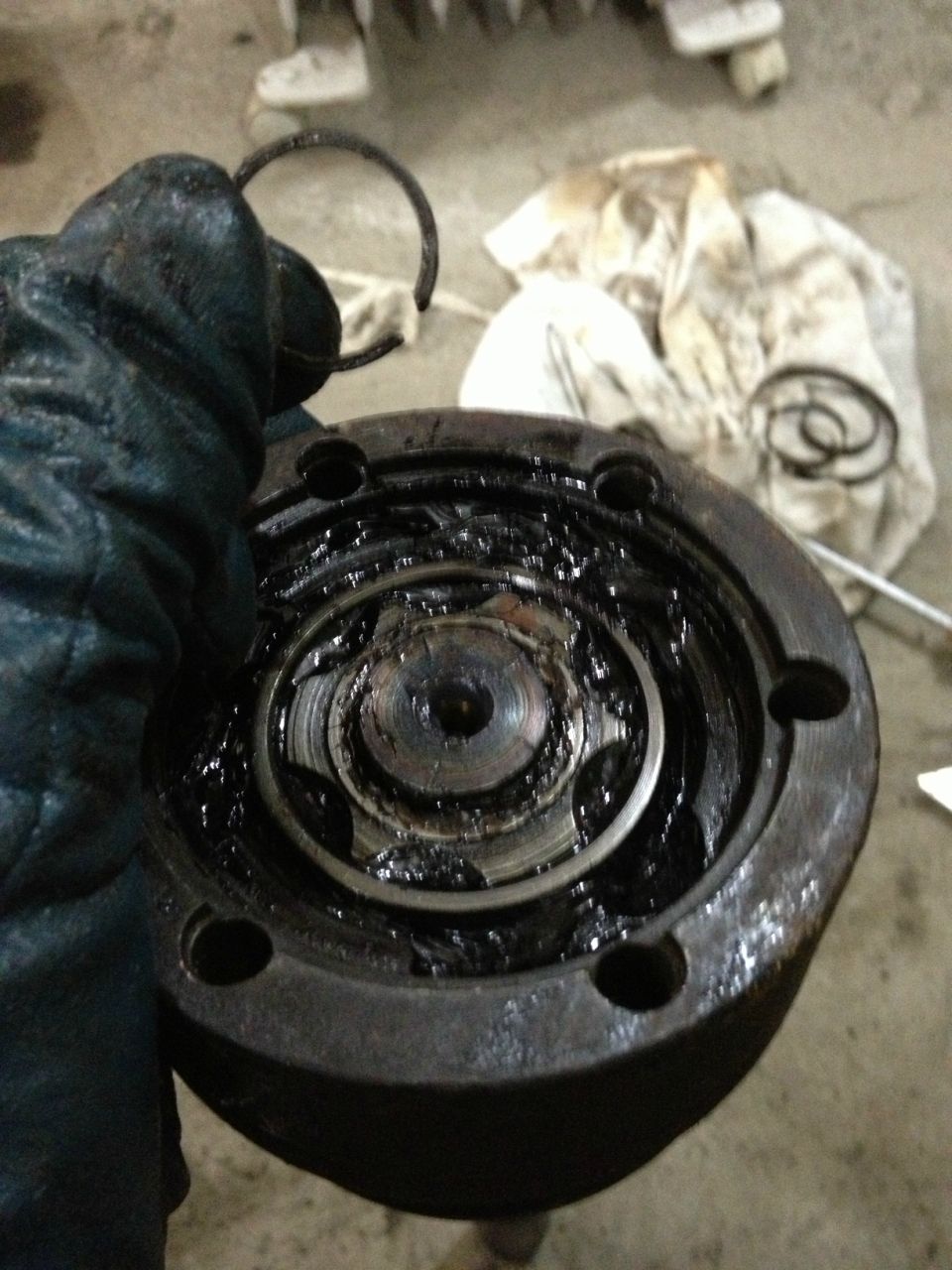

« Ответ #61 : 30 Января 2013, 20:27:30 »

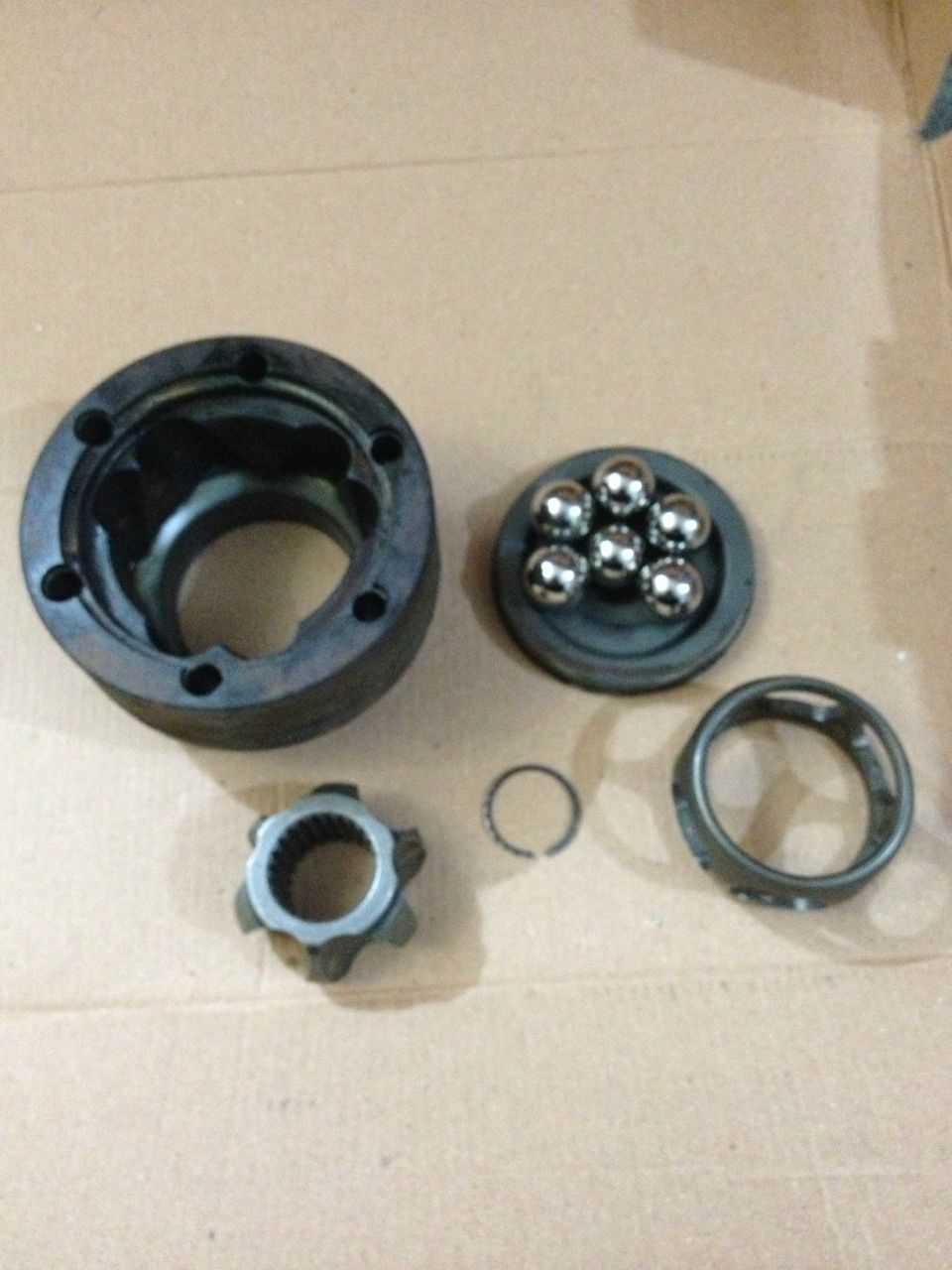

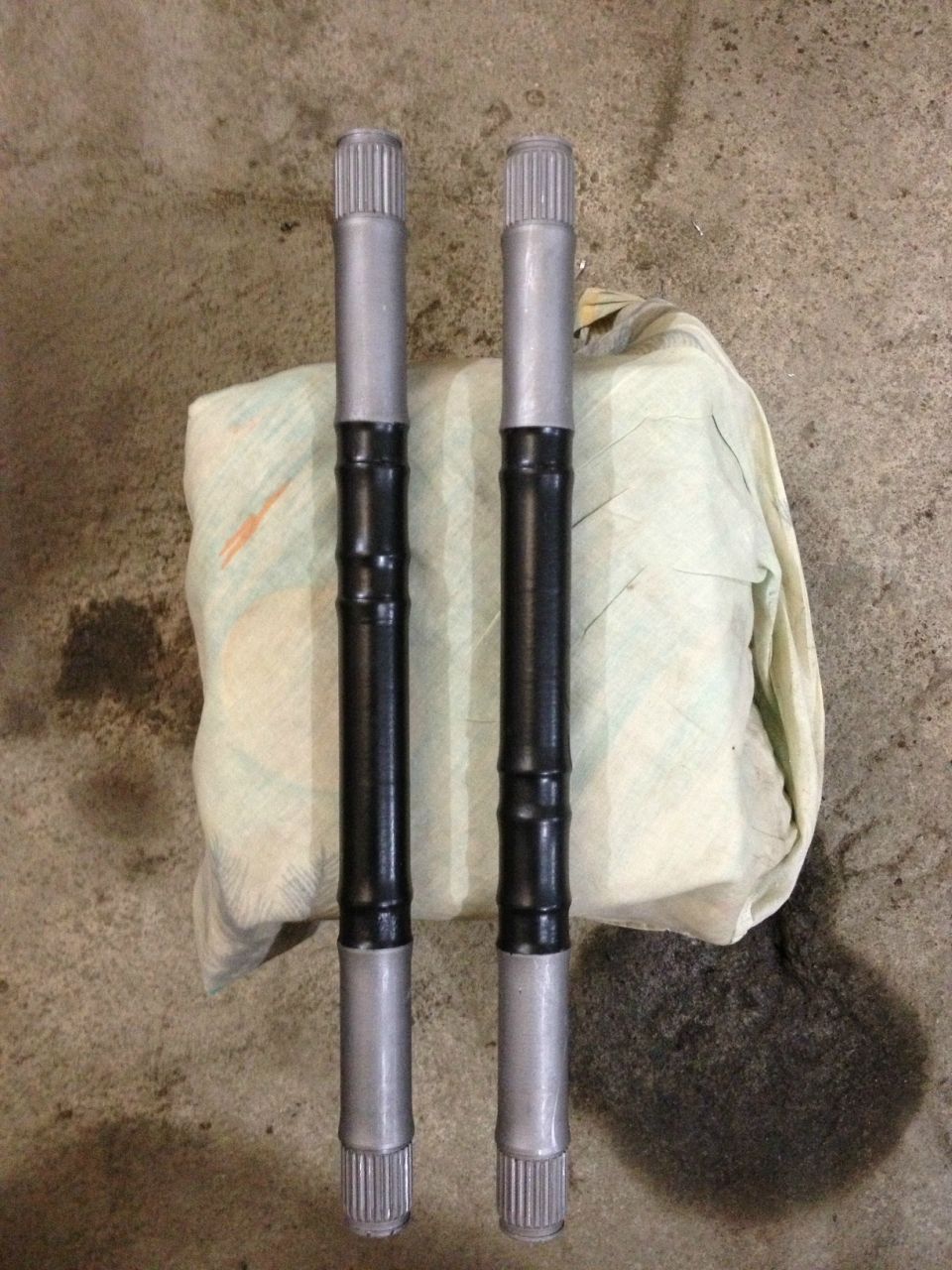

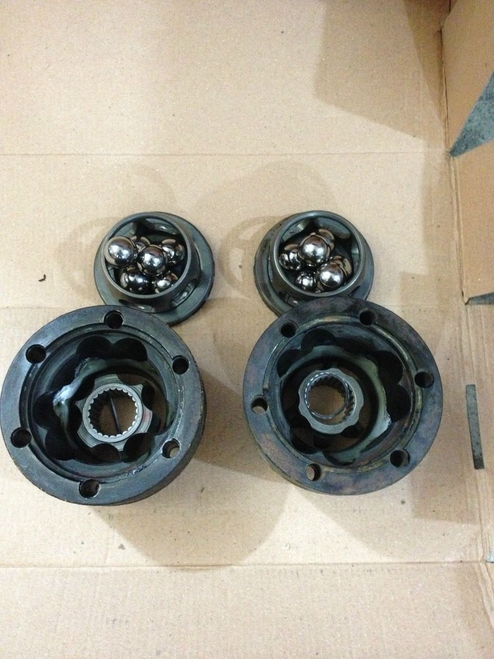

Приехали долгожданные подшипники ступиц.  Теперь можно рычаги собирать! В выходные займусь.
Пока ждал подшипники, разобрал привода, удалил старую смазку, отмыл.
Валы (естественно только центральная часть) и "гранаты" (наружка) отправились в порошковую окраску.
Пока едет комплект новых пыльников, всё будет готово к сборке!

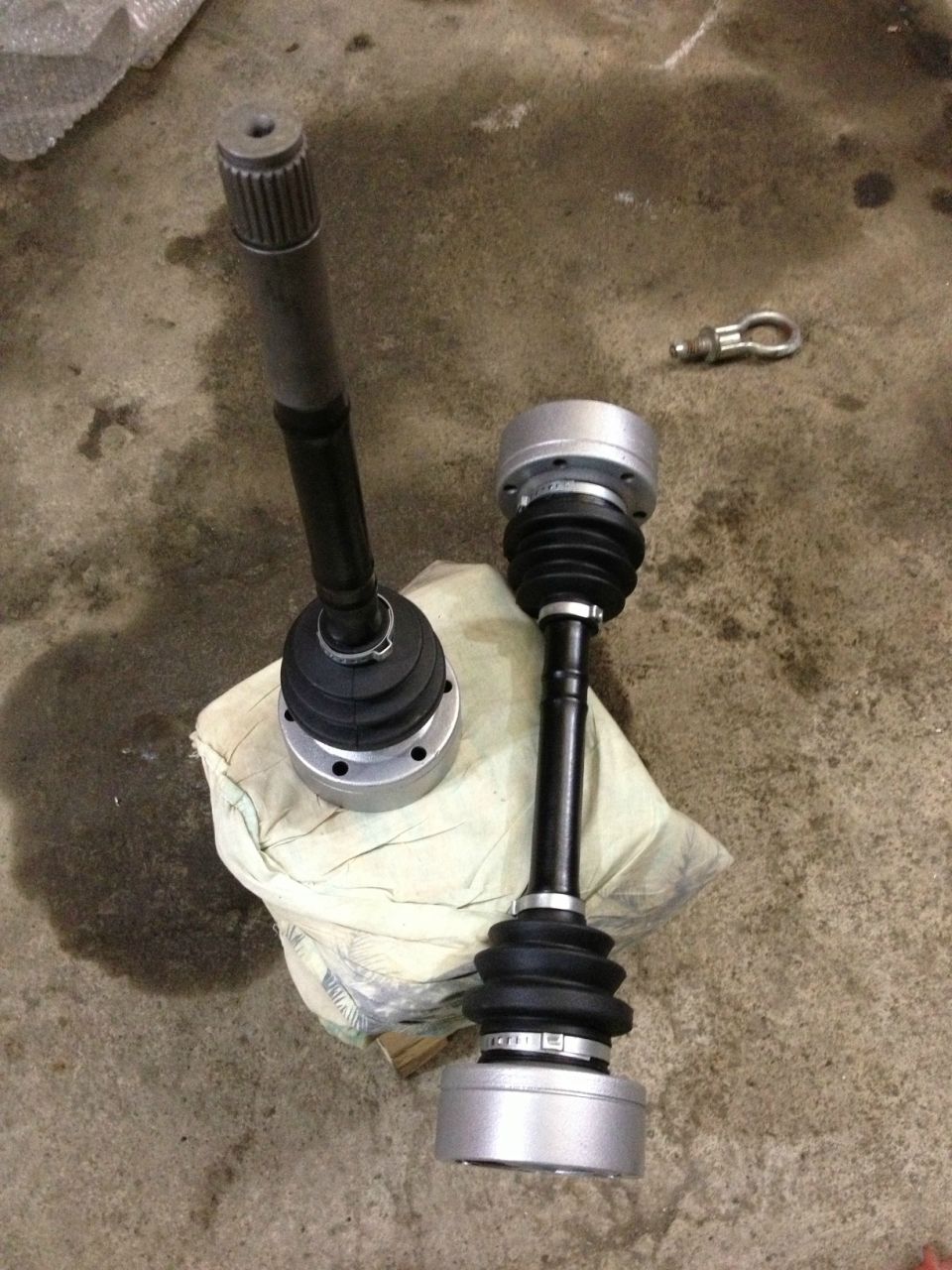

« Ответ #63 : 04 Февраля 2013, 20:02:27 »
Спасибо!

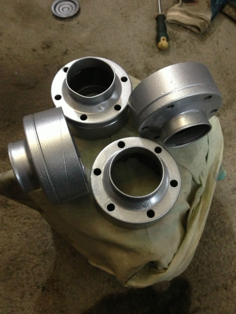

Сегодня забрал привода с полимерки.
Вечером успел собрать один привод, завтра второй на очереди. Фотика с собой не было и телефон дома оставил.   :(

« Ответ #64 : 05 Февраля 2013, 09:00:57 »
как новые

« Ответ #66 : 05 Февраля 2013, 09:47:21 »
как новые
  сами скалки выглядят и в правду как новые!

« Ответ #71 : 06 Февраля 2013, 12:18:34 »
До собирал, получилось вроде неплохо
