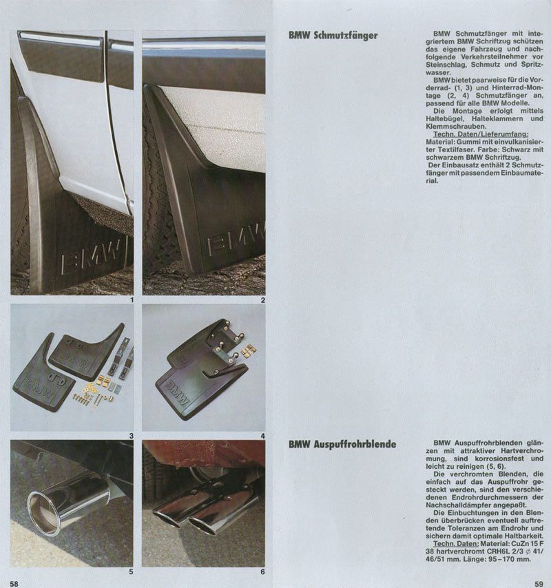

Оригинал - дорог, но хорошо выглядит и встает четко на свое место.
Всякоразные неоригиналы - либо плоский лист резины странной формы, либо нечто с выступами, которые либо торчат, либо болтаются, скапливают под собой воду, грязь, снег.
Многие брызговики предлагают себя прикручивать к крыльям саморезами - архикощунство! Редко-редко бывают на прищепках, зажимаемых болтиками, но все это болтается и норовит отвалиться.
Вот на что я пускаю слюни, а жаба не разрешает:

неее. это слишком. 160 баксов отдавать за эти резинки - это дорого. Может еще кто подскажет, как выйти из положения?...

Дело не в выступах, а в крепеже. "Универсальные" брызговики предназначены для закрепления на край крыла, а он у е30 узкий, непрочный и не заходит под днище. Поэтому внутренний край брызговика висит в воздухе, болтается и неминуемо отпадает. Не, можно, конечно, зафигачить его саморезами прямо в кузов, но это не наш метод.
