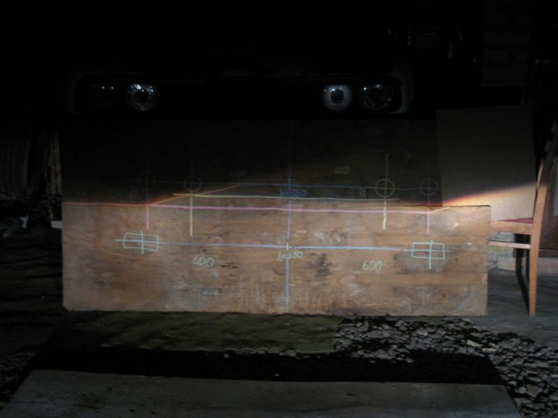

показывай как у тебя ближний светет!
« Ответ #5 : 28 Декабря 2012, 11:20:45 »
у меня? у меня вот так ;)
после восстановления напыления отражателей светит гораздо лучше, чем было раньше  ^-^ , но чесгря я ожидал большего!  ::) Лампы осрам найтбрэйкер, мягко говоря, не оправдали моих надежд - их свет не оч то отличается от обычных ламп, да еще и одна из них сгорела на второй день!  >:D Надо ксенон таки ставить наверное...

Вы спугнете автора и мы так и не узнаем, как у него светит ближний. Слава, убирай свою наскальную живопись и купи уже пару новых отражателей по 30 баксов! :)
Ну лучше уж отрегулировать по "наскальной живописи", чем светить самолетам в лоб ))

Это так кажется, или левая фара светит заметно хуже правой? Почему это?

« Ответ #9 : 28 Декабря 2012, 14:16:47 »
я не помню, когда я делал эту фотку...может это уже после того, как сгорела найтбрэйкер в левой фаре и я туда поставил обычную старую  лампу...может поэтому и есть разница...но на дороге она практически не заметна.
