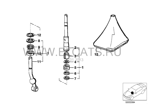

Вот имеется у мну рычаг хочу разобрать его-тяну туда сюда никак,начинаю крутить,а он не крутиться как же располовинить эту хитрую конструкцию?

Сначала нужно выковырять стопорное кольцо 7, оно в ручке 2!
Потом тянуть вниз и часть на которой шарик вытащится!

не одолел я её очень туго там сидит это кольцо(((

У меня 2 таких кулисы, одну разобрал легко, а вот вторую не смог)))
