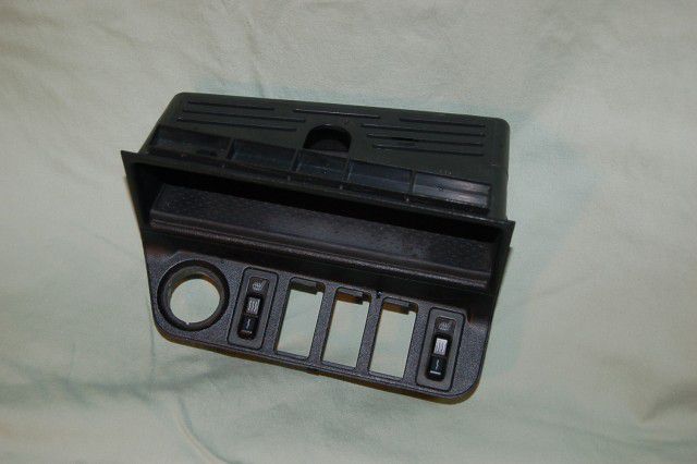

Это ты подогрев на заднее сиденье колхозишь? тогда наилучший вариант в подлокотник. Может сложновато, зато красиво и более-менее по фен шую.
да, задние. Были мысли и про подлокотник, но отказался по тем же причинам, которые ниже написал Abra:
В е34 (или е32?) кнопки задних попогреек ставятся в задний торец центральной консоли:
Подлокотник откидной и съемный, придется колхозить гибкие провода и разъемы. И он, насколько я помню, со всех сторон мягкий, на такой поверхности пластиковая кнопка, да еще и без выпуклой рамки, будет смотреться не очень.
Угу, были мысли и в торец пепельницы, но сзади иногда и 3 человека сидит...могут ногами покоцать )

Возможно, стоит обратить внимание на кнопочки от е36 - по-моему, они заметно меньше, но наверняка с аналогичной электронной начинкой. На штатное место спереди они из-за этого не встанут, а вот сзади отверстия так и так колхозить - могут и влезть.
  • Врос в е30
  • Сообщений: 16333
  • Репутация +10526/-59
« Ответ #27 : 20 Марта 2014, 14:32:14 »
Хотя, может быть, у кнопок е36 просто шире рамочка...
« Ответ #28 : 20 Марта 2014, 16:28:17 »
не, ну от Е34 хоть похожи на родные, поэтому буду уже ставить их, что бы от передних не сильно отличались... или ставить родные на 1 режим и не париться....хез.

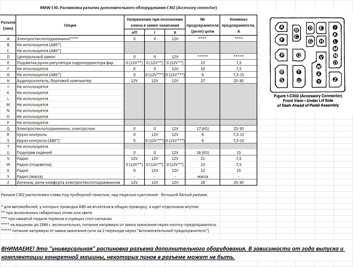

Друзья, тема подогрева стала мне тоже  внезапно интересна. купил мотоспорты с подогревом, оказалось все подогревы работают, поэтому хочу кинуть штатную проводку. Допустим я ее купил. но к чему ее подключать, есть какой то блок в штатной проводке, подразумевающий подключение доп опций? какие предохранители надо добавить...или релюхи( хотя они по моему не нужны)
  • BMW e30 седан M40B18
« Ответ #33 : 15 Июля 2014, 16:55:15 »
Подключать в гнездо U в разъеме доп опций (С302)
Поставить предохранитель №16 (15А) и реле К5

народ, а где штекера берете для подключения?? может есть у кого каталог вида WVXY - номер корпуса - номер контакта, и т.д. про весь разьем с302??
а то подключал эсп, благо в проводке е34 нашел подходящий штекер.

Подскажите номер штекера мама для разьема 302
  • BMW 325IS m50b25 coupe
  • Врос в е30
  • Сообщений: 16333
« Ответ #40 : 27 Октября 2014, 17:40:06 »
Вот немного картинок разъемов е34/32 с номерами, может быть, пригодится
http://www.e34.su/forum/topic/62441-fishki-konnektory/
