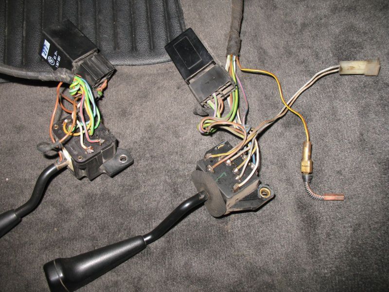

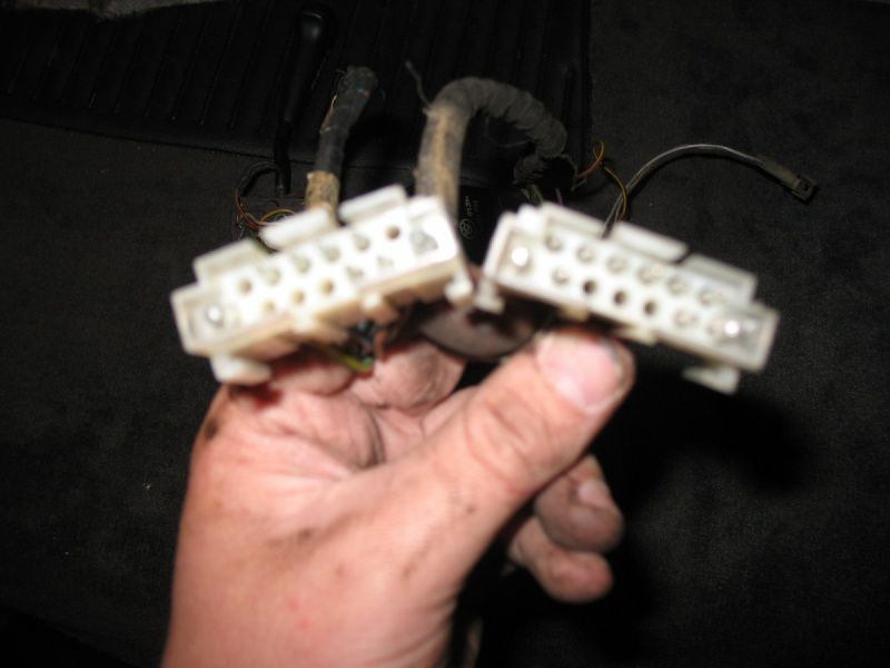

« Ответ #12 : 02 Октября 2013, 12:30:09 »
Общее количество проводов в разъеме этого переключателя с БК и без БК одинаковое или разное?
У меня какой то не понятный переключатель под БК с номером 1 376 828, который не пробивается по ЕТК. На нем нет желто-коричневого провода, идущего на сигнал и разъем проводов парковочных габаритов совсем другой - на 1 пин и два серых провода соединяются в нем.... Соответственно с ним не работает ни одно, ни другое, так как на моем старом переключателе идет отдельный желто-коричневый провод на сигнал и два отдельных серых провода в двойном разъеме для парковочных габаритов. И еще в разъеме этого переключателя есть один пин, к которому ответная часть на машине у меня пустая...
Вобщем как теперь привести в соответствие эти разъемы и провода?
Вечером постараюсь сделать фото.
« Ответ #13 : 02 Октября 2013, 14:40:42 »
Вот нашел фото - справа мой старый переключатель, а слева от БК с Е28, который я обменял на типа как с БК Е30
Качество не оч, но видно, что на моем разъеме (справа) в нижнем ряду посредине 3 пина пустые, так же и в ответной его части на кузовной проводке. А на разъеме с БК туда попадает 1 пин, т.е. получается, что он ни к чему не подключится в моей проводке.... Где лажа - в переключателе или у меня в проводке?
вот тут подробнее сформулирован мой вопрос:
https://www.e30club.ru/forum/index.php/topic,83638.msg1953436.html#top
