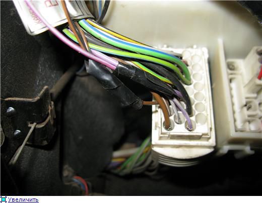

Подскажите пожалуйста провод от прикуривателя (плюс) куда идет физически? В блок предохранителей, или в жгут в ногах, или на фишку какую. Масса нормальная оказалась, напруга есть а тока нет. У меня условий для разбора всего пластика нету, поэтому и спрашиваю чтобы лишнее не крутить. Где плохой контакт ищу или что-то в этом роде. Можно конечно прикуриватель на его подсветку приколхозить, но не хочется! Что уж с двумя проводами не разберусь....
George_E30
« Ответ #11 : 22 Февраля 2013, 14:02:54 »
Куда идет не скажу, но как вариант посмотри не сюда-ли?  И вообще, попробуй "продернуть" На подсветку нельзя, там ток другой.
Этот разъем у тебя отличается на 1 переходе, но это не важно
И красного провода я не вижу, но может он за остальными

« Ответ #12 : 22 Февраля 2013, 14:57:19 »
Провод красножелтый если я не ошибаюсь, тут его и правда не видно.... Понятно что ток другой на подсветке, но если только телефон заряжать, то прокатит. Но меня такой выход не устраивает.... Можно все раскрутить и посмотреть, но тут куча людей кто проводку как свои пять пальцев знает.... Отвечайте, а то про какой-нибудь блок комфорта три страницы распишете, а прикуриватель без внимания :D

« Ответ #13 : 22 Февраля 2013, 15:13:16 »
Да я тоже как-то проводку размотал, как раз для того, чтоб проводки которые изолентой примотаны (на фото) понять куда примотать)
Мне почему-то кажется, что он напрямую в Блок Предов.. А так да, мож кто еще скажет

« Ответ #14 : 22 Февраля 2013, 15:21:17 »
Вообще-то, вы удивитесь, но прикуриватель это часть проводки ПЕЧКИ! И идут они через разъём печки.

Кстате по поводу зарядки телефона и прочего, я хочу врезать их в проводку, чтоб прикуриватель был на месте. Во первых, я им периодически пользуюсь, во-вторых, гнездо одно, а девайсов три)))

« Ответ #16 : 22 Февраля 2013, 16:21:34 »
Не удивлюсь а узнаю :) Распиши подробнее пожалуйста, где территориально разъем, если в нем окажется все в порядке, куда дальше двигаться по проводам и т.п. Книжки у меня нету, сижу с телефона сейчас. Представь себе картину: я в полумраке около станции Салтыковская лажу в проводах под рулем. Уже мной полиция интересовалась :) Я к тому что мне неудобно разбирать все подряд чтобы выяснить самому.
