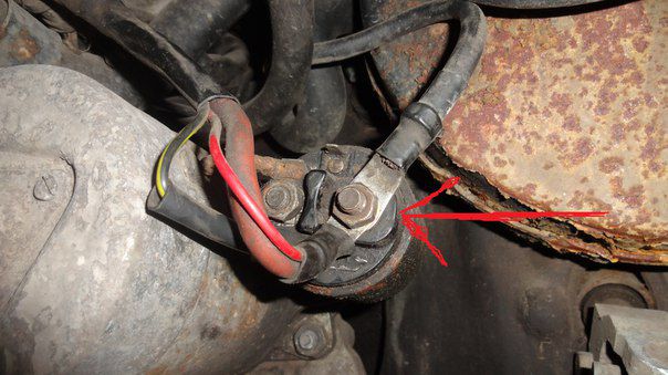

Всем привет помогите в нелегкой беде. в электрике я ноль и тупо рядом не кого спросить.
Иногда окисляются клемы на акуме и стартер не крутит но бензин качает. (запуск у меня с кнопки). почистив клемы все работает. в этот раз не помогло. я полез почистить клемы на самом стартере и забыл скинуть минус с акумы. прикоснувшись ключем на стартер и куда то к металлу произошел хлопок. как что то выбило (коротнуло) в таком роде. искр на ключе не было. ну я почистил и опять пробовать. и тут вылезла проблема.
Проблема заключается в том что бензин в положении зажигания качает без остановки. До того как я полез к стартеру она не заводилась но с подачей бенза все было ок. При зажигании делает подкачку бензу 1 секунды или даже меньше и перестает качать. Качает потом при самом запуске. Я начал грешить на реле. разобрав свое не увидел ничего не исправного, сгоревших дорожек или вздутых кондеров. купив такое же проблема не исчезла. Сейчас при зажигании насос первые 0.5 секунды делает вжжж на всю мощность, а потом жужит как то вяло тухло но жужит не перестает.
Помогите кто разбирается куда нужно копать что смотреть. Кто за подачу топлива еще отвечает. как исправить эту ситуацию и чтоб машина заводится начинала.
Реле у моего мотора Сименс 5wk2221 черное прямоугольное.
Может мозги заглючили (они вообще при делах?)? или насос? но если б на насос нагрузка пошла от замыкания предохранитель бы выбило верно? предохранитель цел.
Очень надеюсь что найдутся те, кто поможет и подскажет куда копать что и как именно прозванивать проверять чтоб устранить проблему хотя бы с подачей бензина.!!!!!!!!!!!!!

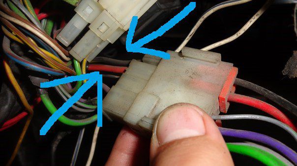

На фотках отметил какую клему я отркучивал не отсоединив массу. И жгут проводов от реле к стартеру
Жгут проводом от реле и катушки к стартеру и куда то дальше.
Номер Один идет на само реле (на одно) их там больше нету
Номер Два на катушку зажигания
  • Е30 седан м20 84г

« Ответ #1 : 10 Июля 2016, 21:27:32 »

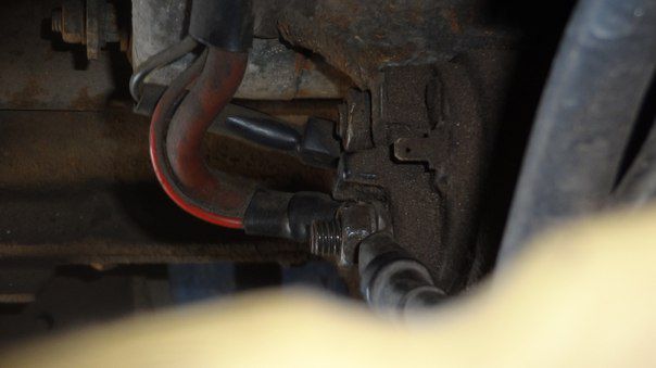

Коротнул ты просто плюс - он тут не причём. Смотри как прилегает клемма жёлто-чёрного провода на стартёре - если плохой контакт, то бенз при включённом зажигании будет качать без остановки, а стартёр не включаться.

« Ответ #2 : 11 Июля 2016, 09:49:43 »
Спасибо Большое!!!
Заработало как и ранее. легкая подкачка при зажигании и потом качает когда заводиш.
НО стартер так и не срабатывает. даже втягивающие не реагирует.
Виктор есть какие то мысли по этому поводу????
Спасибо большое за советы.

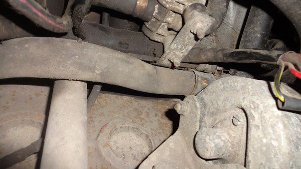

« Ответ #3 : 11 Июля 2016, 10:21:07 »
Проверь массу мотора на кузов, от поддона к лонжерону.

« Ответ #5 : 11 Июля 2016, 22:14:55 »
Хорошо массу проверю.
Завел с толкача, поработала. заглушил - завелась. постояла часок крутнула разок и все тупо ноль реакции одно жужание бензонасоса. завел опять с толкача поехал покатался. потом 2 раза заводился все ок.
Скажете Вы акум сел, не знаю, только зарядил, все приборы светят оч ярко, насос качает на всю я к тому что на севшем акуме (такое было) фары не светят насос даже не жжужит.
Загадка.

« Ответ #6 : 11 Июля 2016, 23:48:08 »
Я бы попробовал по совету Витко, а потом бы еще проверил контактную группу замка зажигания.

Подскажи от А до Я что и куда замыкать на прямую нужно. какие то контакты на фото стартера выше ??? что из них плюс что минус?
Помоги разобраться пожалуйста.

Желтый с черным провод. На нем должно появляться 12 вольт при замыкании ключа в положение "стартер"
Подай на этот контакт 12 вольт от АКБ. Проверь, начнет ли работать стартер.
Если начнет - проблема либо в проводке от замка зажигания до стартера, либо в контактной группе стартера. Если не начнет - проблема в стартере.

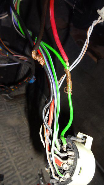

Вообщем я не нашел черно-желтый провод. таких и близко нет. может не там искал.
Я почитал интернет немного есть проблема у людей когда 3е положение стартера не работает, сломана контактная группа НО как я писал ранее у меня старт с кнопки сделанный до меня.
Выглядит это следующим образом. Красный провод с кнопки подведен к зеленому. и черный к черному.
Это просто разьем контактной группы.
Я в замешательстве. что делать далее????

Если кто-то заколхозил контактную группу и вынес стартер на кнопку, значит проблема давняя. Меняй контактную группу. Они часто бывают в продаже на форуме.
А у тебя коробка - механика, или автомат? Я посмотрел схемы, на 84 году действительно у стартера от замка зажигания был черный провод вместо черного с желтой полосой. Но только для автоматических коробок.

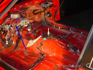

« Ответ #22 : 14 Июля 2016, 12:51:43 »

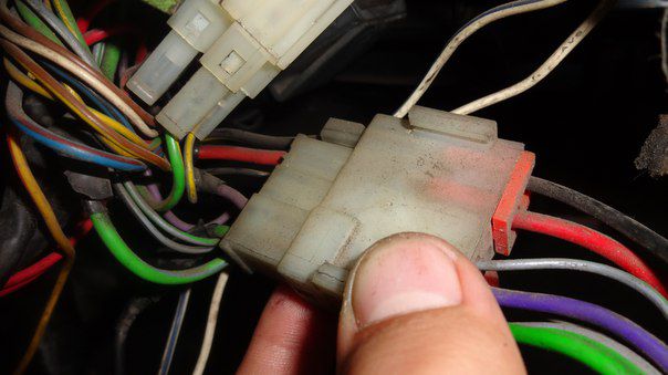

Разъемы бутербродом находятся где-то здесь:

« Ответ #23 : 14 Июля 2016, 15:02:26 »
Вообщем приколюха такая.
Сходил я в гараж подал 12в на черный провод. Стартер не крутит но щелкает, такие легкие звуки тук тук, вроде как и втягивающие но не уверен (точно не знаю какой звук слышал этого зверя давно) хахахаха.
потом я покрутил контактную группу в руках не разобранную и решил провернуть отверткой вообщем положение 3ье чутка туговато но есть машина завелась.
Передохну и пойду опять искать эти бетерброды.
  • Е30 седан м20 84г
  • Сообщений: 53
  • Локация: Украина-Луганск
« Ответ #24 : 14 Июля 2016, 19:54:14 »
Вообщем бутербродов никаких не обнаружил совершенно. даже обычных фишек так сказать.
в районе вала 2 фишики впритык друг к другу. с одной идут провода на контактную группу замка с другой в тот же район замка только на 5 см дальше на поворотники дворники релюха там весит и все.
И там один большой жгут который приходит на эти 2 фишки и больше не проводом не фишек там нету. торпеду я снимал сто раз помница мне проводов там нету. 2 на приборку и парочку тоненьких на печку и в район центральной консоли. и в самом левом верхнем углу 2 большие фишки так называемые разьем С103 и еще какой то. но они к нам отношения не имеют.
Обнаружил что черно желтый провод приходит в фишку и выходит черный на контактную группу к которому и приколхожена моя кнопка пустка.
