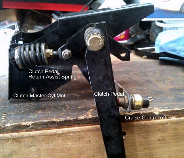

Как я понял на педальном узле второго перехода, пружина непредусмотрена. Там даже нет коромысла на педали сцепления, и упора куда эта пружина ставится, за-то есть пружина которая вроде как должна держать эту педаль, и крепиться она где-то сверху.
К сожалению, когда разбирал 2ой переход, не сфотографировал этот узел, и теперь мучение, как правильно сделать? Поставить педальный узел от первого или второго перехода?
Еще разобрал ГЦС. Они тоже отличаются.
В одном была пружина котора отталкивала поршень в обратное положение, и там поршень металлический, а вот другой ГЦС уже имел пластиковый поршень, и пружины там уже не было. Как я понял второй вариант, уже со 2го перехода.

От перехода это не зависит, у меня машина вп - она есть. Видимо, зависит от комплектации.
Я бы рекомендовал ее установить; приятная штука, когда все правильно настроено ))).
Картинку только такую нашел, можешь сам еще полистать

Это не та пружина. На скрине пружина которая поддерживает педаль, а речь идет о пружине, которая упирается в планку на педальном устройстве.
Вот этой планки и пружины у меня нет на одном из экземпляров.

... за-то есть пружина которая вроде как должна держать эту педаль, и крепиться она где-то сверху.
Картинка - ответ вот на эти слова.
