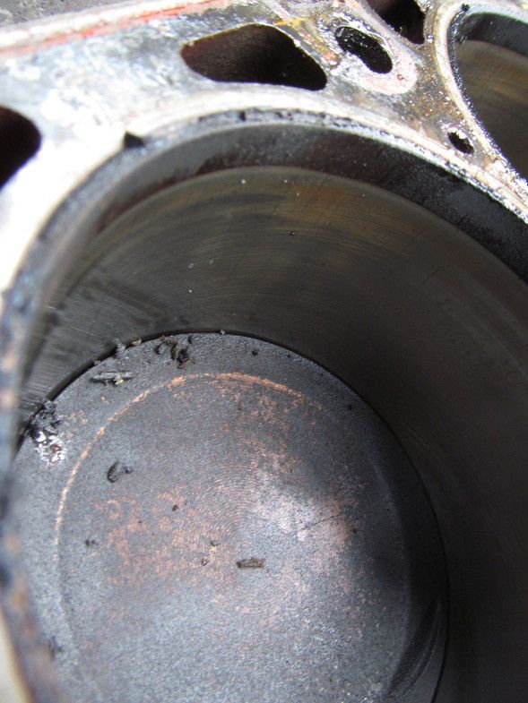

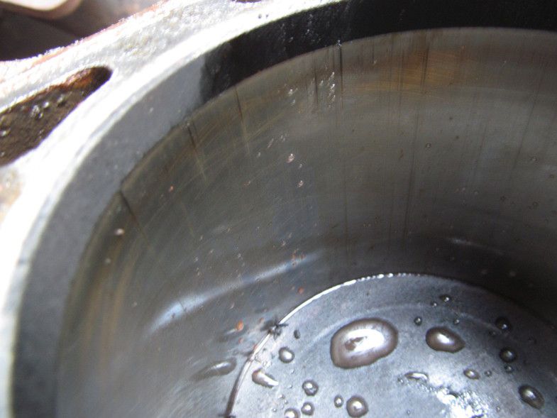

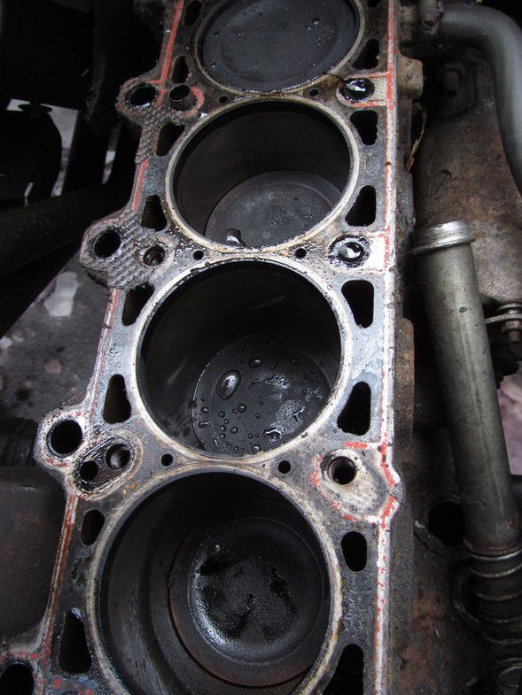

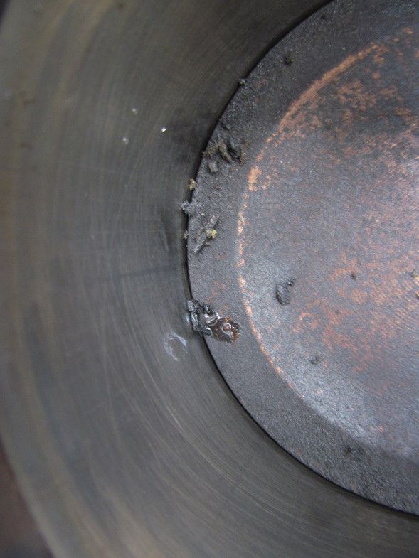

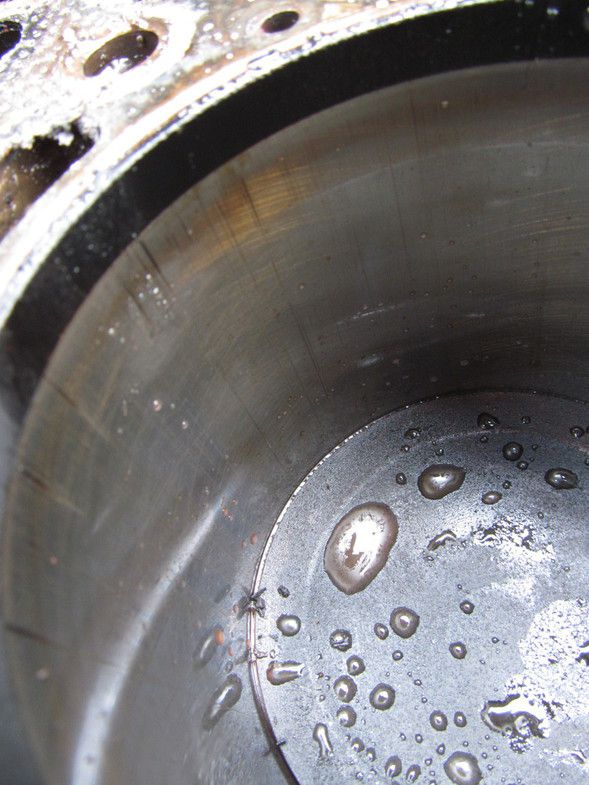

В общем разобрал я  мотор свой (м20в25 (снял пока голову и отвёз в ремонт)и решил блоком заняться.
Всё вроде ничего:
http://photo.qip.ru/users/and-86/200668936/210639822/#mainImageLink
но расстроило вот это в одном из цилиндров:
Диаметр цилиндров намерил 84мм (получается не точили блок ещё). Преждний хозяин говорил что объём двигла типа 2и8. поршни  вроде не стоковые если сравнивать.
Ищу теперь совета что дальше сделать с наименьшими затратами денег и времени, т.к. машина нужна.
Так ездить, или поменять только кольца и вкладыши или отдать в расточку блок вместе с коленом или вообще другой блок контрактный найти в сборе без ГБЦ...
П.С. Первый вариант мне больше нравится, т.к. мотор масло не жрёт, работает вроде нормально(не считая гбц), хлеба не просит, + ко всему чтобы снять блок на 325 ix нужно полмашины разобрать..

чет я не пойму это задиры такие? а кольца и поршень этот в каком состоянии? Если это такие задиры то точить блок однозначно.

У меня друг башню снимал,задиры в одном горшке были,двигатель работал ровно пока цепи натяжник не накрылся и клапана не погнуко на м10,башню собрал,все поменял,хорошо работает с самого лета,может если уж глубина задиров очень велика то конечно
Да, это задиры. Ногтем проводишь - зацепляется, но не сильно.
Поршни и кольца не знаю в каком состоянии - не разбирал.
может ещё другой блок в сборе поискать. хотя на икс сложно найти. Буду думать..

« Ответ #4 : 03 Февраля 2013, 00:09:22 »
у каждого свое понятия сборки для СЕБЯ...
ну колец там по ходу и нету или есть но кусочками, смотри сам что для тебя лучше но я бы проточил.

если точить. то точить все цилиндры, а это соответственно полностью комплект поршней и колец. и работа и время. и много-много денег.
лучше махнуть кольца, собрать и ездить. и копить денег на всякий случай. капремонт замутить никогда не поздно по-моему.

Если махнуть кольца, то он с большой долей вероятности кончится тыщ через 5-10. Как минимум нужно всё отдефектовать, что-бы понять есть ли проблемы кроме задиров.

+1. Сейчас там уже эллипс в цилиндрах. Кольца щас пока повторяют эту яйцевидную форму. Поменяешь кольца, или даже сдинешь их с места-всё.  Форма колец и цилиндров перестанет совпадать и превед капиталка.
Плавали-знаем))) проходили уже. Лучше сразу сделать наверно....

По цылиндрам видно что мотор перегревался. Советую шлифонуть, но если бюджета мало то промерять и от результата отталкиватся.
Перегревался?..возможно.. хотя голову опрессовали - трещин нет.
Кароче наверно голову одену и пока так поездию.  Потом  денег подкоплю и буду разбирать. Раз залезу туда  придётся там всё сопутствующее менять чувствую))

Промеряй цылиндры и если выроботка не более 0,03мм, то зделай хонинговку (можно исамому спец. приспособой и шуруповертом) и подкинь новые кольца. При установке колец зазор на розрезе кольца не более 0,5мм. И на тыс.50 забудь о проблеме))))))))))))

ППЦ совет. 0.3 мм это больше ремонтного размера. Хонинговку самому делать это тоже ппц. Если двигатель не изношен, то лучше не трогать, но скорее всего его нужно точить.
Сори 0.03мм

 А для хона продается спец. приспособа.
