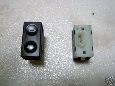

Имеются такие кнопки (от е36).
Ткните на exist.ru пальцем, кто знает, какие штекеры нужны для них?

и еще, если есть штатные электр.стекл.подъемники. нужно ли какое дополнительное реле или нет?

C кнопками скорее всего засада будет у тебя, они слаботочные! Без релюх не обойтись.

не подходят, кроме того, походу те кнопки, что я купил, тоже не подойдут, т.к. не силовые они. вопрос, какие у е36 силовые? Если ставить не силовые (те, что я взял) то нужно покупать еще дополнительно реле от е36, через которое собственно и будут работать кнопки стекл.под.
Соответственно, вопрос, какие у е36 силовые кнопки? Знаю, что кнопок бывает четыре типа, 5-игольчатые и 4х.

у меня кнопки от Е36
Nash
« Ответ #11 : 30 Октября 2007, 10:55:43 »
какие?
volgapower
« Ответ #12 : 30 Октября 2007, 12:05:29 »
такиеже что на фотке, на стеклоподиомниках
именно точь-в-точь как на фотке? с таким же гнездом и работают у тебя без реле? напрямую со стеклоподъмниками?

« Ответ #18 : 30 Октября 2007, 14:51:41 »
да
ну тут не видно, что снизу кнопок. Мне просто сказали, что такие как выше на фотке, не силовые и типа не подойдут... нужно искать тоже от е36, но силовые. Однако, если ты поставил без проблем именно с такими контактами, то и у меня должно все работать.

« Ответ #19 : 30 Октября 2007, 14:55:39 »
У е36 3 вида разъемов ))) так что не факт что такие же

это силовые, вот мне такие же нужно. Проводку так понимаю тоже покупал от е36, да?

видно ж сразу что, кнопки разные (по рисунку на них).
а что мешает понапихать релюшек на слаботочные?

Силовые действительно все те что универсальные
И универсальных я знаю например окола 5 видов.
Не проще от туда выбрать.
Ну а если именно Е36 и ни шагу в сторону. Проще всего на разбор и там взять кнопки хоть со всей проводкой.  yes
