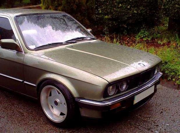

BORBET A 9J16 ET15 на 45 стойку и обычные тормоза станет без проблем - у моего товарища стояли:
Резина по-моему была 205/50R16
Поворачивать будет и весьма не плохо - проверено на практике на слаломе.
На 51 стойку и вент тормоза - только с проставкой 5-10мм - мерял у себя.

Эт не Гладиатора машина на фотке?
  • ////Style
  • Сообщений: 3080
  • Репутация +126/-38
  • Локация: Россия/Воронеж
« Ответ #5 : 09 Февраля 2013, 13:19:00 »
его
  • Сообщений: 32751
« Ответ #6 : 10 Февраля 2013, 00:03:09 »
Эх, хорошая машинка. Надеюсь новый владелец бережёт её...
« Ответ #7 : 10 Февраля 2013, 13:52:38 »
Да она самая. Новый владелец вроде бережет
