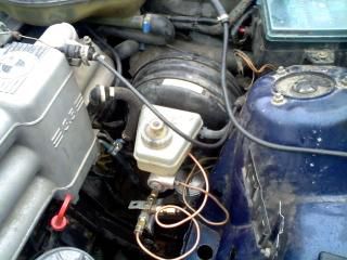

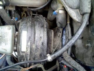

Усилитель ставился в месте с главным цилиндром на машину без ABS
Начну по порядку.

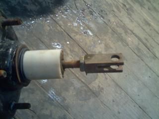

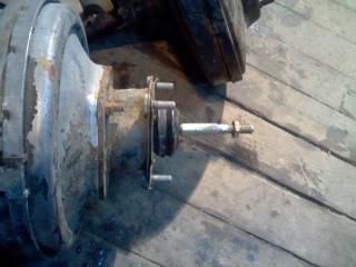

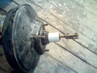

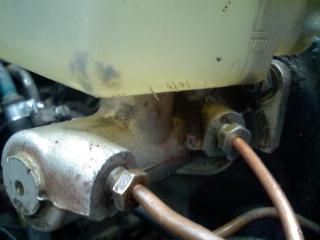

Снимаем свой усилитель (когда я вытаскивал вакумник обложил матом того засранца который засунул туда мотор М-30. Усилитель упирался то в коллектор то в кузов.) Вакумник у вас в руках мерием растояние от площадки прилегания к кузову до центра отверстия вилки (куда вставляется штифт педали тормоза). Берём вакумник от е-32  и откручиваем вилку а в замен прикручиваем вилку от е-30, при этом выставляем растояние от площадки крепежа до центра отверстия (у меня 12,7см).
    Установка:

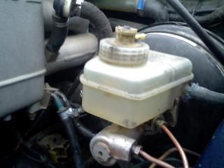

Откручиваем трубку задней магистрали которая идет до клапана и прикручиваем 50см медную(т.к. родная короткая). Также понадобится тройник и трубка длинной 5см на цилиндре от е-32 только два выхода. Поэтому перед через тройник, а зад к цилиндру через медную трубку. Откручиваем и топливный фильтр и опускаем его крепем на оставшийся один болт (крепёж мне было лень мудрить) .  Ставим вакумник (влез он намного пороще чем от е-30) и прикручиваем. Качаем тормоза, сцепление и в путь!!!

« Ответ #3 : 28 Января 2008, 17:05:38 »
Сегодня опробовал тормоза.
По ощущениям пропала ватность, тормоза стали чувствительнее,реще.
Я остлся доволен. Сталали тормозит со скорости лучше не знаю, больше 40км\ч не разгонялся (слизько).

« Ответ #18 : 07 Февраля 2008, 06:50:19 »
Такой чтоли?

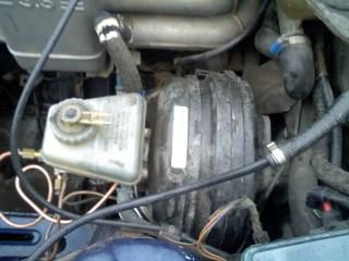

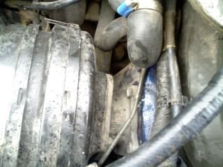

http://www.elcats.ru/bmw/image.aspx?imid=2F60007F
Там просто гамбургер, состоящий из 2-х мембран. Получается, что он в 2 раза мощнее, чем такого же диаметра одинарный. Вроде неплохая идея.
А посадочные места там одинаковые, пересверливать и подгонять не придется ничего?
Просто я уже по картинке вижу, что гтц будет закреплен под углом и сл-но бачок с тормозухой будет под таким же углом? Поясни плз.....
« Ответ #19 : 07 Февраля 2008, 12:54:09 »
посадочные места одинаковые.
менять надо вилку которая прикручивается к штоку вакумного усилителя. все становится ровно.

« Ответ #23 : 09 Февраля 2008, 17:35:26 »
ГТЦ от 30-ки не подойдет... т.к. у этого вакуумника крепление не горизонтальное, а под углом 45 градусов.
Итак, раскрываю тему сисек! 8)))
  • Сообщений: 39305
« Ответ #24 : 09 Февраля 2008, 18:15:10 »
по диаметру он меньше стокового? или нет? мне оч важен данный момент )
