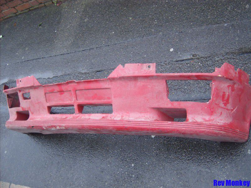

есть туманки(всборе со всем) под косой фартук
Для установки в МТ1 рамки фар вообще не нужны. Поэтому не важно - под косой они или под прямой фартук., так как ставятся сами фары, без рамок. Крепление представляет собой вертикальные "уши" с отверстиями, по бокам прорезей для ПТФ, в которые и защелкивается корпус фары своими круглыми штырьками по бокам. Для полного феншуя, на однм ухе еще должна быть упорная площадка , в которую упирается регулировочный винт наклона фары.
Подробных фото крепежа нет, но вот тут можно рассмотреть в принципе:

« Ответ #26 : 12 Января 2014, 22:08:46 »
ты забыл упомянуть что такие крепления только на оригинале мтех есть)))а не на реплике
  • BMW E30 316 M10B18 10/1985
« Ответ #27 : 13 Января 2014, 18:47:35 »
естественно! ну так автор, я так понимаю в курсе, и он и просил показать фотки именно оригинального крепежа... Я так думаю, что он хочет нечто подобное сделать на своей реплике...

« Ответ #28 : 13 Января 2014, 20:58:28 »
+1
спасибо за фото, буду делать крепления
