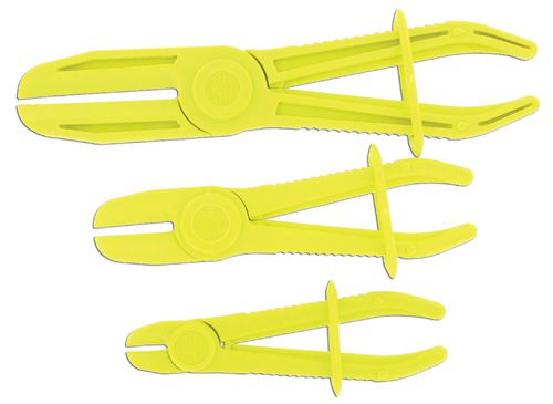

Существуют специальные зажимы для патрубков пластиковые с фиксатором, ищи в магазинах автоинструмента. Выглядят крайне недорого. Пережимать шланги приходится всетаки иногда, пригодятся.
Класс - век живи век учись. Ими пережать 2 патрубка под капотом и отсоеденить.
спасибо!
