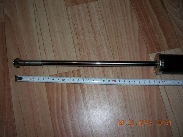

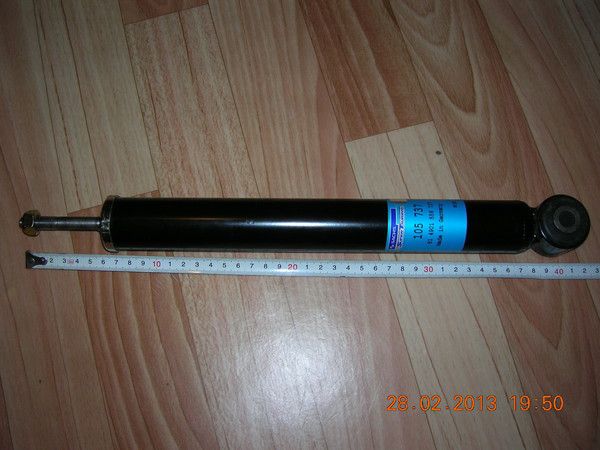

ребят может есть у кого нибудь размеры задних стоек амортизаторов писец как надо!!!
инетерсует длина аморта с вытянутым штоком и с жатым до упора!! за ранее огромное спасибо всем тем кто помог хоть с какой нить инфой !!

« Ответ #5 : 28 Февраля 2013, 21:12:16 »
Аморты с туринга. На всех остальных кузовах они свои.
Параметры каталога Sachs
туринг:               SEOV27X219A
все остальные:  SEOV26X188A
Ход поршня, как видно из фото сошелся 1к1 и составляет  "219A" = 219мм. Соответственно у седана/купе, он составит 188мм.
Что означает параметр "V27" не разобрался. Из каталога видно что у туринга он больше. Думал диаметр штока, но в действительности шток 11мм. Может жесткость ????
p/s/ SEO означает параметр аморта (газ либо масло)
