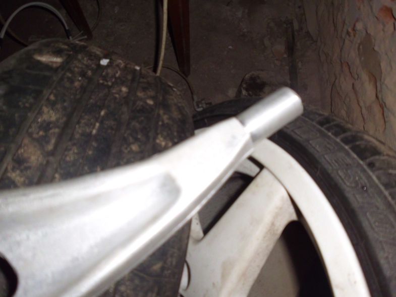

всем привет! сори за боянскую тему но прочитал все что есть в инете и так и не понял что конкретно надо купить приворить отпилить и установить! по поводу + и - все ясно
хочется поставить и рейку и рычаги хочу боком ездить с норм выворотом и меньше в салоне руками махать
есть может у кого инфа которую я не нашол
или может кто не поленится напишет как сам делал
по установки рейки все ясно из темы https://www.e30club.ru/forum/index.php?topic=21206.0
а вот по рычагам только понял что надо кончик который вставляется в сальник обточить так как на рычаге от е46 он ромбиком и большим диаметром чем сальник от е30 !
заранее спасибо !!!

Если у тебя ступица от Е30 то рычаг от Е46 будет болтатся т.к шаровая на е46 вроде потоньше.  На рейку тебе надо будет наконечники от е39 поставить и все. Теги на рейки Е46 не меняй т.к в них идут масленные каналы если поставишь тяги от е36 будет рвать пыльники.
спасибо важный момент !
 а есть решение этого? кроме как поменять ступицу ! или все таки придется раскошелится =(
решений этой ерунде нет, ибо все встает, и ниче не болтается
не подходит Только конец рычага, который в сайлент вставляется

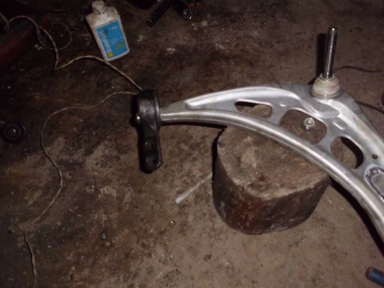

« Ответ #13 : 26 Февраля 2013, 00:26:27 »
Немцы...ведь охренительные делают машины!!!
Но как доходит до ремонта, в голове один вопрос:
" Мля, ну на хрена так сложно то??!"
Обещаний отчет  :biggrin:

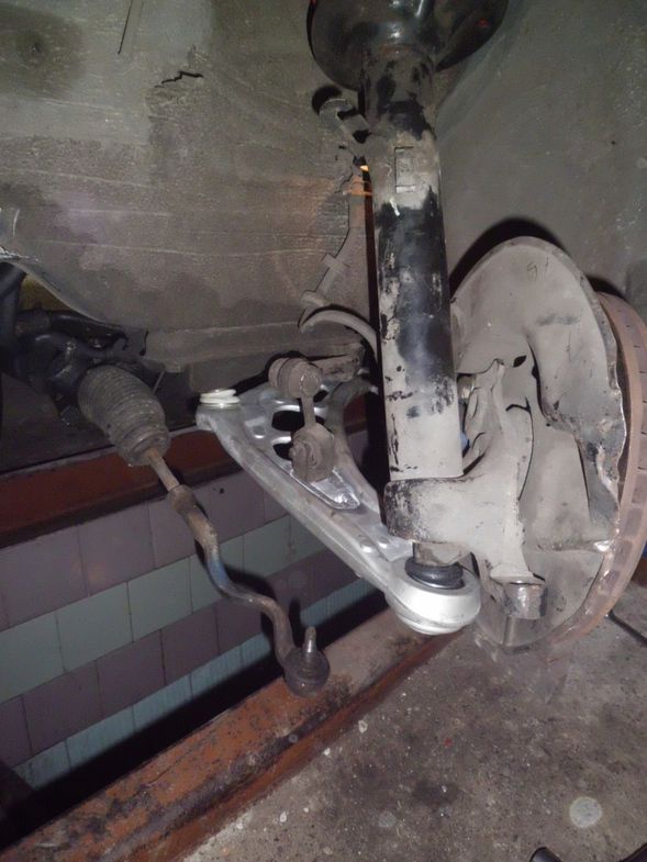

розбираем передню подвеску  :biggrin:
найобкався я пипец  :wasko:як с рульовими так и шаровими  :biggrin:
Собираем, перший косяк - гайка колби не проходить между амо и колбой
везем токарю , получаем результат
собираем передні стойкі  :) ставим  :)

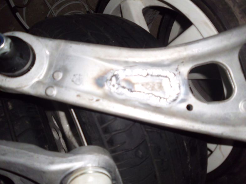

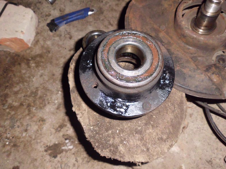

Ну как всегда, перепресовуем подшипники со ступицой в нову колбу, одна готова, собираем другу - шпилькі приварені со внутр сторони ступици розболтались  :biggrin: Едем ессно на Хвилявого, де еесно перед роботой по кафейку  :drink:

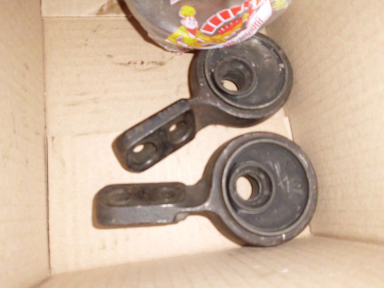

Варим , паралельно пресуем нові сайленти в нові ричагі  :)
Дальше завозим нові ричагі от Е46 на ростовскій, получаем результат ,
Забираем , варим площадку под стаб )))
сабираем ричаг, ставим
Удліняем рульові тягі,

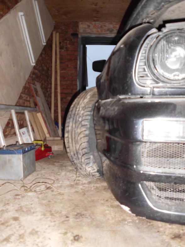

виставялем угли колес на примерний одинаковий градус  :drink:
Тип получаем результат  :biggrin:
Дальше схождение, про розвал можна забуть  :rolf:
Все делалось под правильную музику :biggrin:

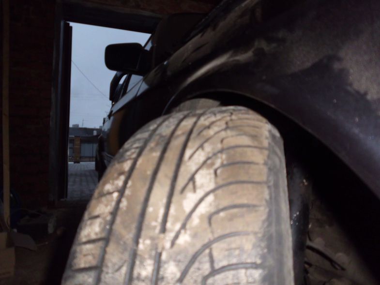

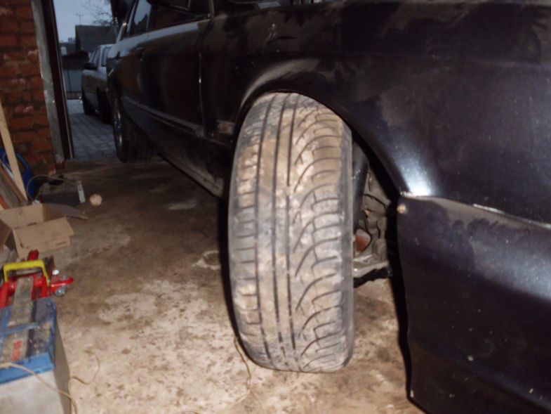

« Ответ #14 : 26 Февраля 2013, 04:43:14 »
а есть фото с колёсами прямо с двух сторон?
