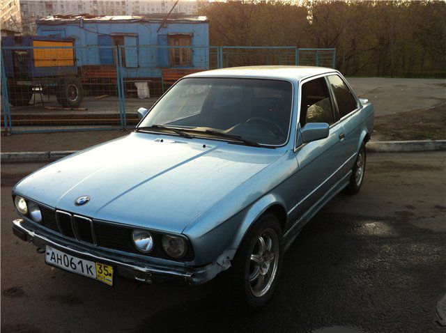

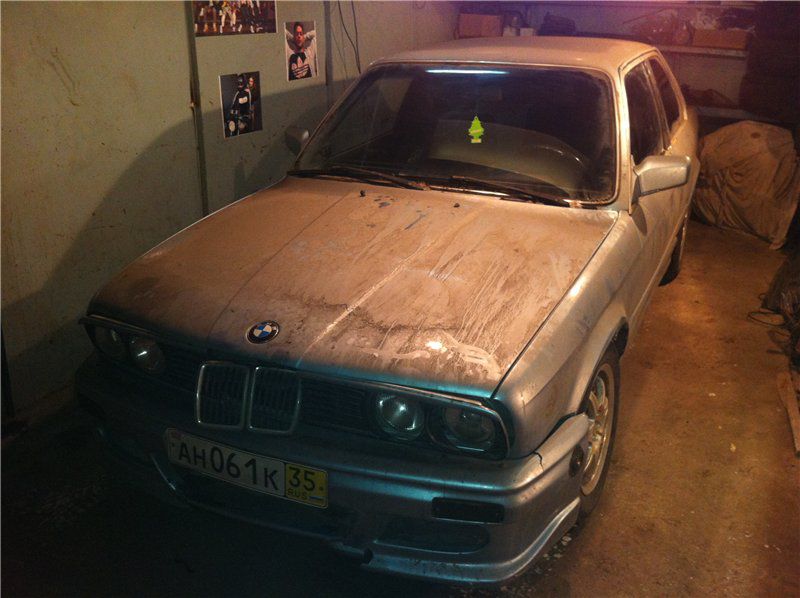

итак.  после нескольких месяцев поиска кузова езо купе я наконец-то нашёл его.  да и с моторчиком м50 2,5 к тому же. Буду корчевать под дрифт))  ;D
  Причем многие видели эту машинку по объявлению о продаже здесь  (ссылочка https://www.e30club.ru/forum/index.php/topic,90546.0.html ).  И купил я ее уже в Москве у человека, который ее перевез из Череповца и решил сразу же продать на следующий день. Объясняя это тем что не хочет ковыряться с ней.   Но и немудрено - то как она едет что-то среднее между тележкой из супермаркета и телегой. Но меня это устроило и вобщем я ее купил(к тому же и прилично так дешевле), ибо все таки 2,5л и сама по себе это 325 была - а соответственно дисковые тормоза уже есть, кузов во вполне приемлемом состоянии.
А вообще: подвеска убита полностью, при переключениях удары, заводится с толкача, вентилятор охлаждения не работает, стекло водительское не опускается, кулиса убита, педали газа нет, датчик температуры не показывает, кое-где все-таки подварить, большой люфт рулевого.
Буду потихоньку собирать под дрифт ее.  Пока что разберусь с тем чтобы она хоть заводилась со стартера и не грелась.а потом переберу подвеску и поставлю на койловеры,заварю очко(потом блок),  выкину и выпилю все лишнее.   ну и к мотору вернусь - хоть и 2,5л  , но не едет.  скорее всего в 3л переделка, хотя тож мало...  но это ещё не скоро. есть время придумать...
взял вот только пару дней назад...

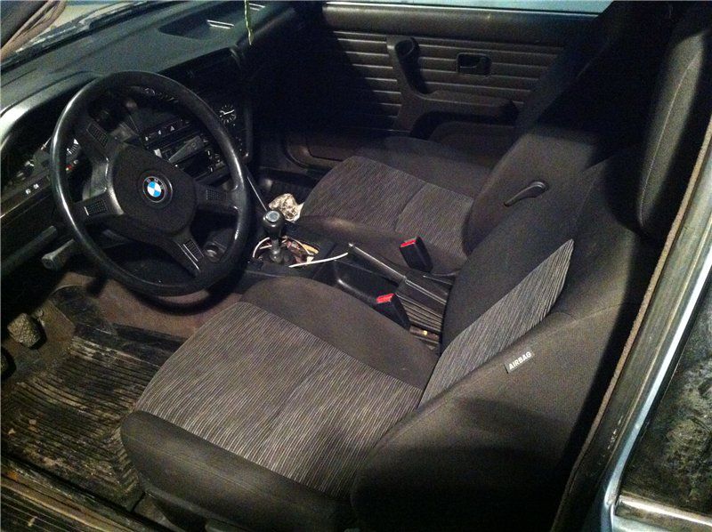

сидухи от киа сид купе)
  • e30m50b25
e30 m20b23 была / e30 m42b18 была / e30 m40b18 распил / e36 m50b25 распил / e36 m50b25 была / e34 m50b25 была /e30 m50b25 есть

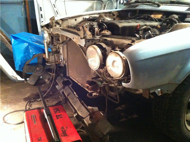

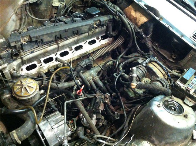

продолжу))   вобщем разобрался я с тем чего это она не заводилась.
ну снял впуск чтоб добраться до стартера., а стартер оказался живым.    как оказалось масса двигателя сдохла.  провод прям искрил при попытки завести(пробивало).  поменял массу, клеммы зачистил.
ну ничё, всё равно не зря снимал: устранил течь масла из-под датчика давления масла, убрал второй(!!!) бензофильтр, и всякие ненужные крепления впуска,  и понял что термометр от е34, потому и температуру не показывал- поменял.
далее решил чуток облегчить морду и разобраться с вентилятором.   выкинул колхозный бампер,  отрезал нижнюю часть телека(она все равно в дрова была), приварил крепления радиатора и вентилятора (их не было.  радиатор не на чём не держался)). вентилятор починил  .  ну и насверлил дырок в неусиливающих элементах телека
и два буксировочных крюка.  надо бы спилить один))

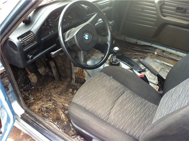

снял ковер. пару дырок где тех.отверстия и везде изоляцией проложено.  ковер очень мокрый, под ним лужа... даже лёд). сам он килограмм 50 с водой весил...

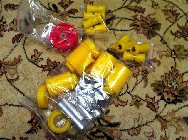

пришли полиуретановые сайленты в заднюю подвеску(на фото 2 комплекта):

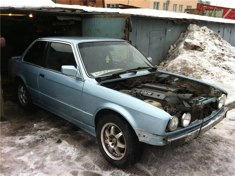

поставил вискомуфту,  а чтобы всё влезло и не цепляло пришлось вырезать кусок лонжерона и подогнуть телевизор))
теперь отлично охлаждает. примерно на 85 градусах температура.

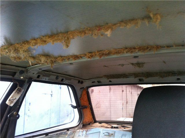

удалил ковер, вибропласт с пола. очень тяжело отдирался:
и потолок выкинул:

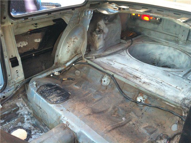

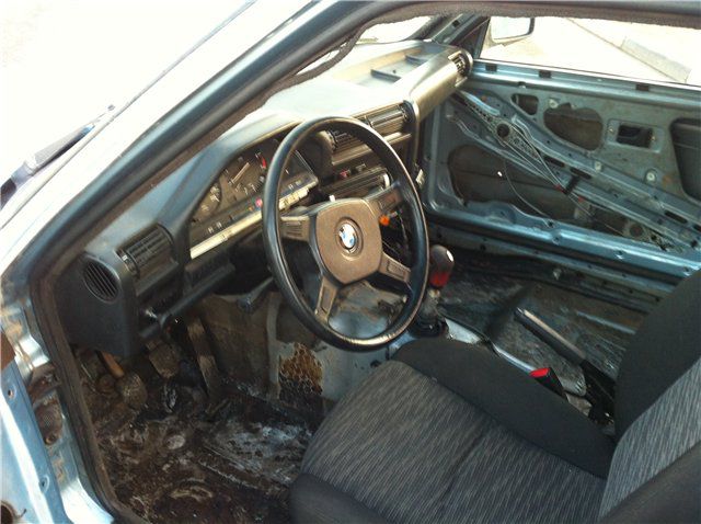

вобщем  всё ещё продолжается  запил.    Убрал лишнюю проводку,  попилил кузов, поменял кулису, починил охлаждение, аккум новый, чёт ещё.      Ща уже почти готово к проварке  и усилению( а то стакан один почти оторван).
ну тут вырезал полку.  Будет пока что труба-распорка между стаканами:

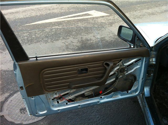

хотел вообще без карты дверной, но чето больно стукаться локтем о железяку.  поэтому сделал так:
ну тут показано в каком виде ща салон:

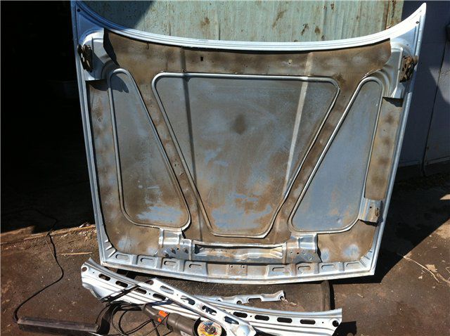

а ну ещё запилил багажник и капот.    капот ваще отлично вышел,  а вот с багажником проблема-  как то перестарался, в итоге крепления багажника почти вырывает при его открывании:
общий вид:
« Последнее редактирование: 09 Марта 2014, 22:40:54 от dacent

задняя полка несет нагрузку на кручение, у тебя кузов пипец гулять будет, в итоге развалится. надо каркас вваривать. а облегчения, ты телевизор в руках держал? - пушинка.
  • Сообщений: 953
  • Репутация +22/-8
  • Локация: Москва. СВАО
« Ответ #24 : 08 Мая 2013, 12:11:25 »
заднюю полку я и не пилил полностью.  то как раз где жесткость идет -оставил  -на фотке видно.    телевизор достаточно далеко впереди - чем меньше излишнего веса за осью -тем лучше желаемое управление в повороте.  поэтому хоть что-то но снять с него надо.   потом его и вообще не будет на самом деле...
каркас само собой будет.  но в следующем году.
