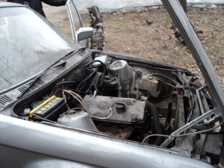

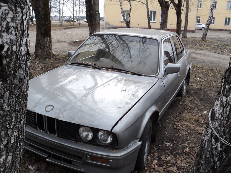

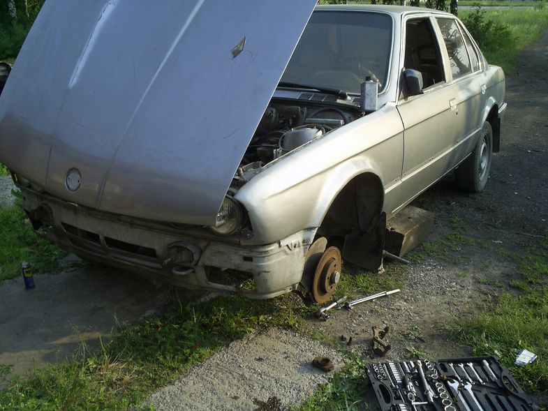

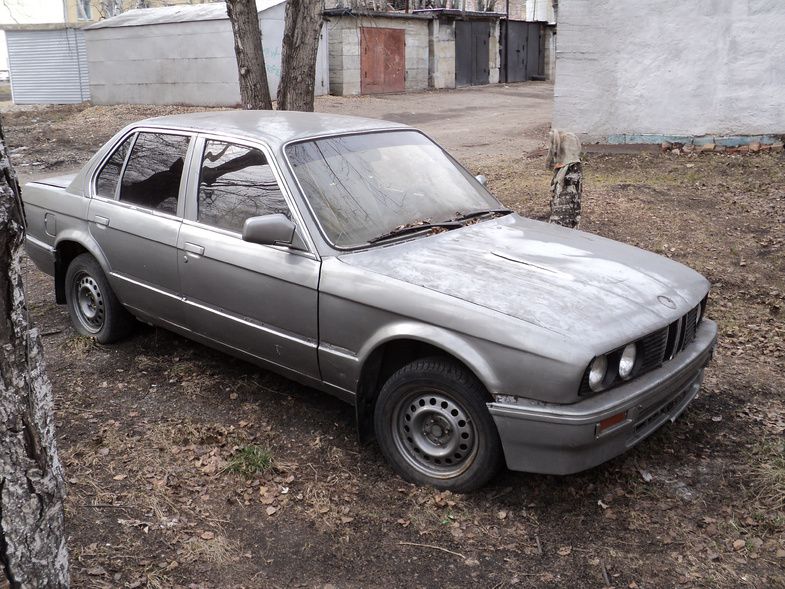

Значит в конце апреля 2012 года, была приобретена Е30 318 1986 года Стального цвета по ПТС за 15000 рублей в городе Анжеро-Судженск. Состояние авто было убитое этого никто не скрывал, разобраный частично мотор(М10В18), который изначально был инжекторным, но переделанным на карб(со слов владельца). Из тормозов работал только ручник, как позже выяснилось только на одно колесо, ступичные подшипники тоже мёртвые как собсно и вся ходовка. Такой я её забрал:
Тащили на тросе 300км примерно, благо электрика вся более менее живая была.

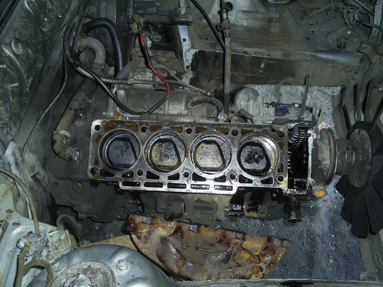

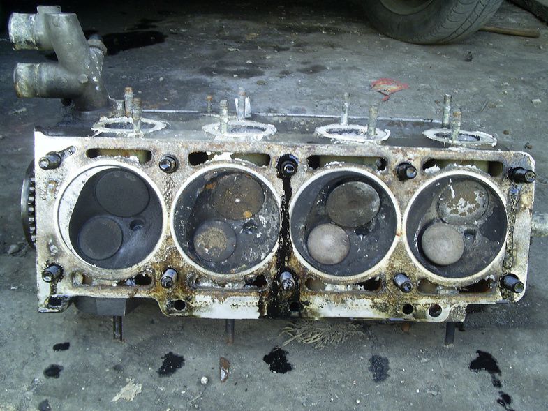

После некотрого простоя я начал докупать к ней недостающие детальки: впуск, рампу, оставалось только докупить январь с датчиками и проводами, подзаработал денег чтоб купить поршни кольца и прочую лабуду чтобы освежить двигатель, и решил снять голову чтобы промерить блок, колено и прочую лабуду. В итоге снял головку и очень сильно огорчился:
трешины в блоке и поеденая головка. Желание восстанавливать М10 изрядно поубавилось, точнее пропало совсем, т.к. цена января со всей лабудой+замена блока с полным ремонтом выходила=цене м50 как мне казалось на тот момент. В итоге м10 сняли и положили на разбор. Решил поглядеть что случилось с тормозами

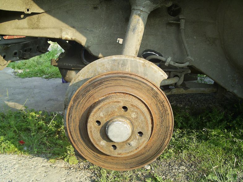

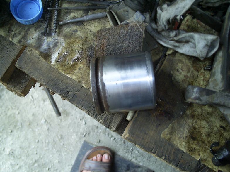

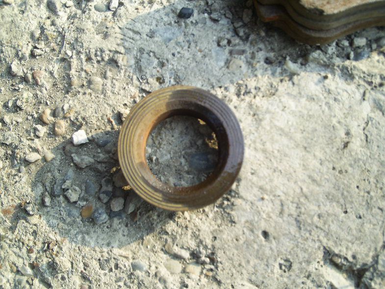

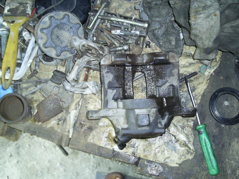

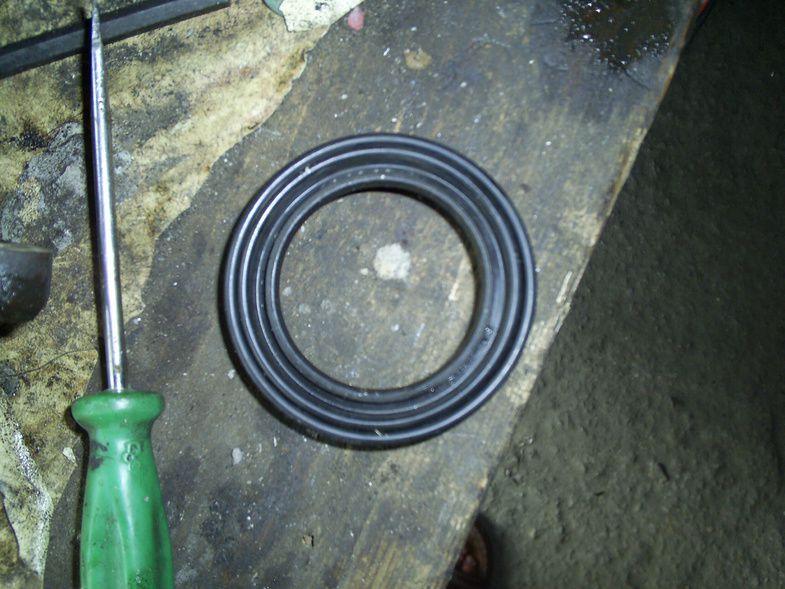

Колодок с одной стороны вовсе не было, с другой стояли через такие шайбы под поршнем
Разобрал суппорта
собрал и начал ставить на место

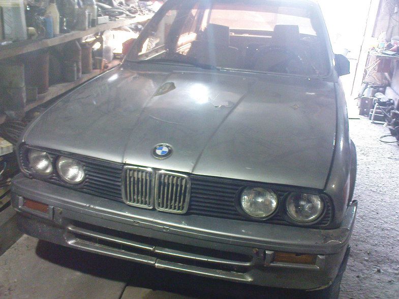

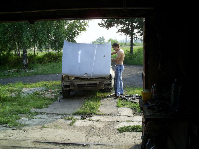

В какой то день решил подсобрать морду чтобы посмотреть как всё смотрится:
В таком виде перегнал в свой новый гараж, где стоит по сей день.

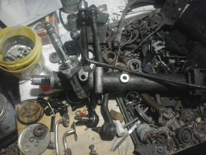

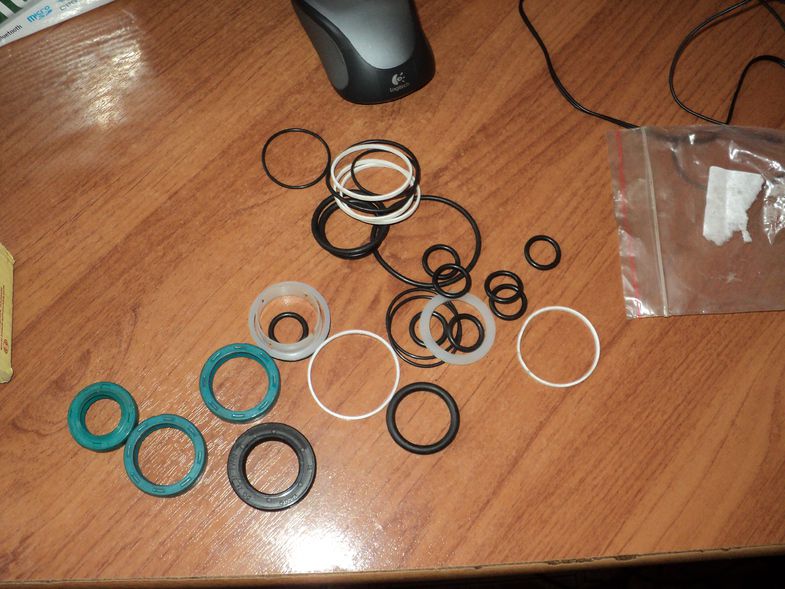

Купил ГУРовую рейку и ремкомплект к ней
Рейку даже до конца разобрать не смог

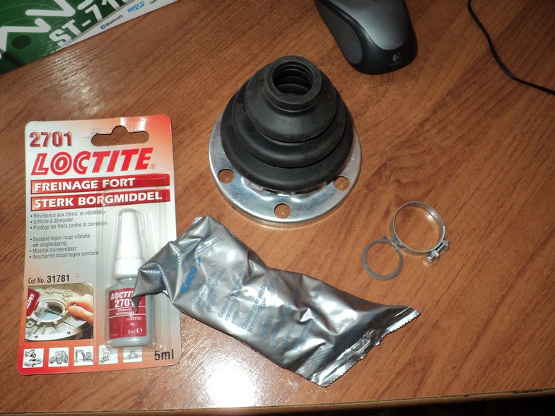

Так же пыльники приводов:

На веревке потягаем;) Рейку не понял почему не разобрал,что за ремкомплект, номер?
Ога =) Рейку не разобрал из за того что она не совсем обычная, вот фоточки рейки
Номер ремкомплекта
32 13 1128685

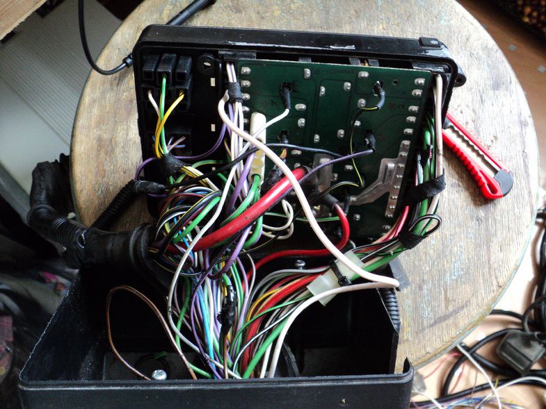

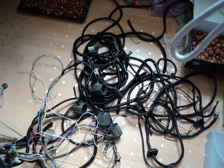

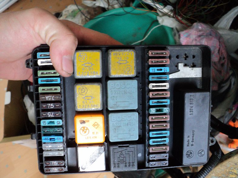

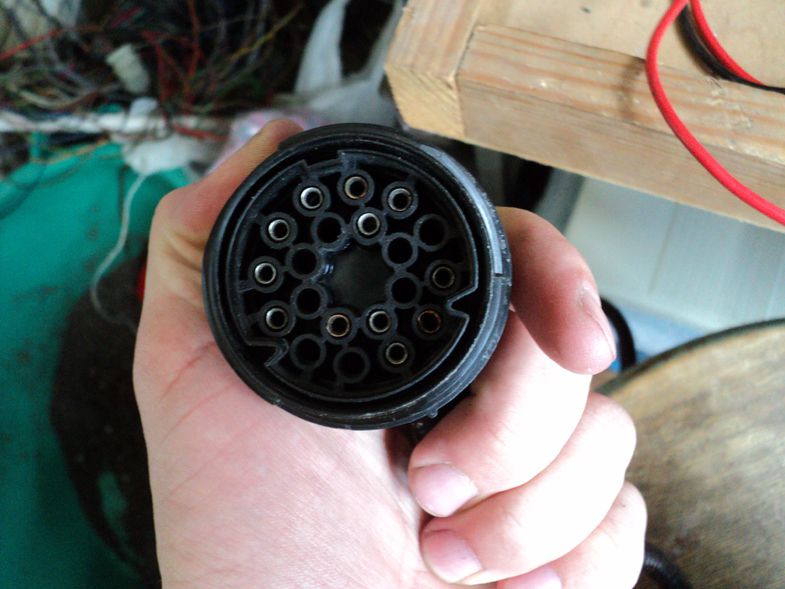

В выходные тряс проводку, привёл всё в порядок, уложил в гофры, добавил контакты в с101 для эконометра, тахометра, джекичана и скорости, осталось докупить толстых проводов для электровентилятора

« Ответ #15 : 21 Апреля 2013, 10:34:52 »
прально что в гофру убрал,я себе так же делал!
то что летом выезд планируется-это ты поспешил=)

« Ответ #16 : 21 Апреля 2013, 10:46:09 »
не спорю, но ездить хочется, вскоре закажу радиатор буду мутить опоры для него за одним и морду проварю, там останется только мотор поставить и можно будет хотябы завести =)
