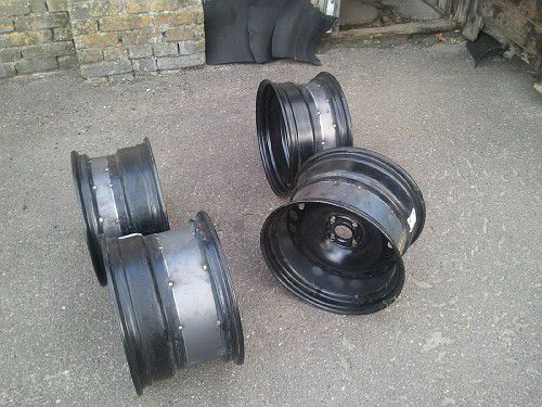

Люди подскажите, кто может читал про неё , подскажите, только кто точно знает , радиус развар у него 15 или 16 ??

От 7.5 до 8.5
скорее всего 8

« Ответ #2 : 22 Марта 2013, 07:21:17 »
16 радиус, по фотке не видно что он арки катал,значит скорей всего 8J

а где взять на неё 16 штампы кто нить в курсе за недорого ? 4x100

« Ответ #4 : 22 Марта 2013, 23:21:19 »
их в природе нет. штатные штамповки на е30 - 14

« Ответ #5 : 23 Марта 2013, 00:34:56 »
в природе то есть . Например под заказ - но штамп блин выходит рубля по 2400

« Ответ #7 : 23 Марта 2013, 01:52:33 »
Дак мне нужны не оригенальные )) а либо Б.У. либо не ориджин ))) Вот я и думал может кто то продаёт или знает где подешевле есть )

« Ответ #8 : 23 Марта 2013, 08:20:22 »
на Рено 4*100 проставочку сделаешь под Цо вот те и R16

« Ответ #18 : 24 Марта 2013, 15:53:48 »
вот я себе делал, спереди 8j сзади 10j  :)  штамповки от опеля, Р16 4х100 центр 57.0
себе так и не поставил, продал )

« Ответ #19 : 24 Марта 2013, 23:43:09 »
у нас по городу катается Е46 с такими дисками только там диаметр не меньше 18...так что кто то выпускает такие диски...я думаю у япошек надо искать,а на фото не меньше 16

« Ответ #20 : 25 Марта 2013, 18:04:25 »
Вот друзья-соклубники, закупайтесь на здоровье http://www.drive2.ru/users/hiris/blog/338726/#post
ЦО у дисков будет 54.1, с помощью токаря делается 57.1
p.s Продавец проверенный, можете не бояться.
