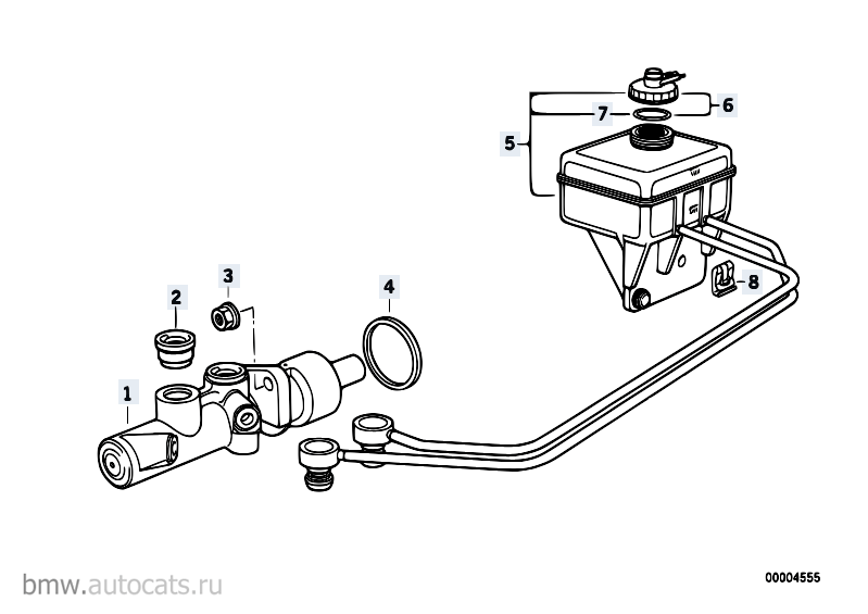

« Ответ #9 : 25 Марта 2013, 15:54:04 »
БАЧОК правильно пишется через "А" и "О". Напишете еще раз неправильно - я начну нервничать.
  • Врос в е30
  • Сообщений: 16333
  • Репутация +10526/-59
« Ответ #10 : 25 Марта 2013, 15:56:12 »
Бачок е34 540 - как раз со шлангами:
  • Сообщений: 322
  • Репутация +9/-2
  • Локация: КБР, Нальчик
« Ответ #11 : 25 Марта 2013, 16:09:38 »
На счёт ошибок согласен. У самого получилось машинально)))) аж застыдил слушай))) Что касается бачка от 540 бмв, то я в самом начале писал, что выносить его не хочу. Хочу подобрать под отверстия с уплотнителями. Вынос бачка можно произвести и с его родным, соорудив крепления, и соединив впоследствии его с цилиндром))
