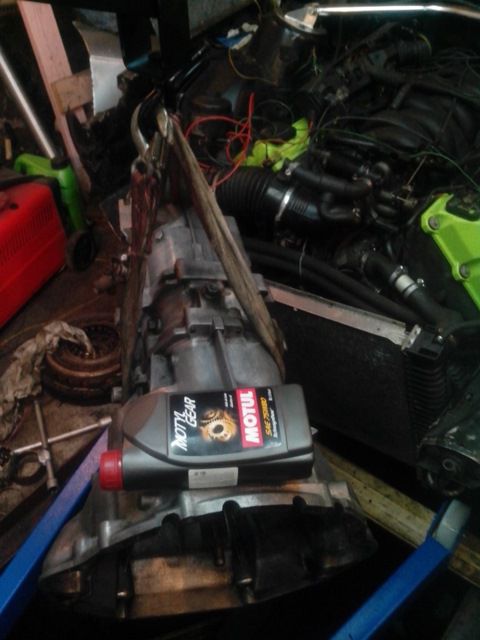

подшипник поменял. выбил его при помощи старого амморта от е38! так что спасибо Jоker`у за совет!
собрал, поставил
попутно (зачем-то) привёл коробку в нормальный вид.

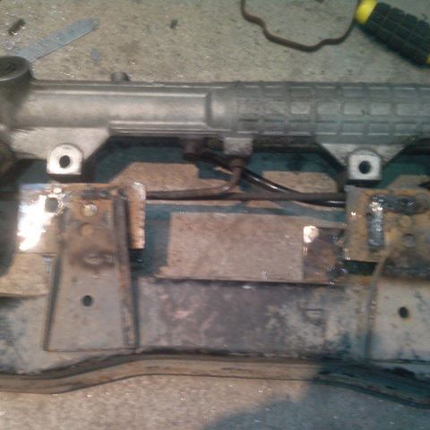

сайлент рычага решил попробовать поставить родной, чтобы уже самому определяться по факту положения колеса, надо ли эксцентричный, ну и всё равно его надо бы с полиуретана.
-r17 5*120 по цене штамповок =)

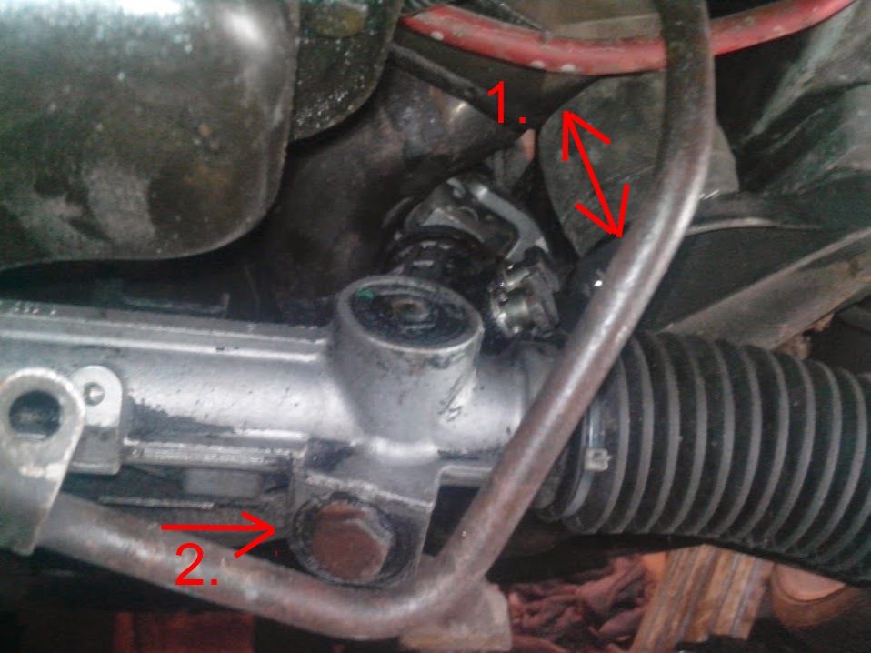

попутно вылезла проблема расположения рейки с учетом моего коллектора, который всё же слишком большой оказался. а его я делал с 70мм , а потом уже дальше сужал до 60 и сами изгибы старался более плавными делать ( знакомым на е30 340 сделали за пару дней за 15 или 20к выхлоп. там с коллектора почти без изгиба под углом 90-градусов воткнули 50 трубу и уже повели её дальше)
так что не лезло...
решил обмануть систему и наколхозить:
поднять чуток мотор на подушках и (бля) сдвинуть рейку
подушки от е34 взял
а с балкой извратился вот так:

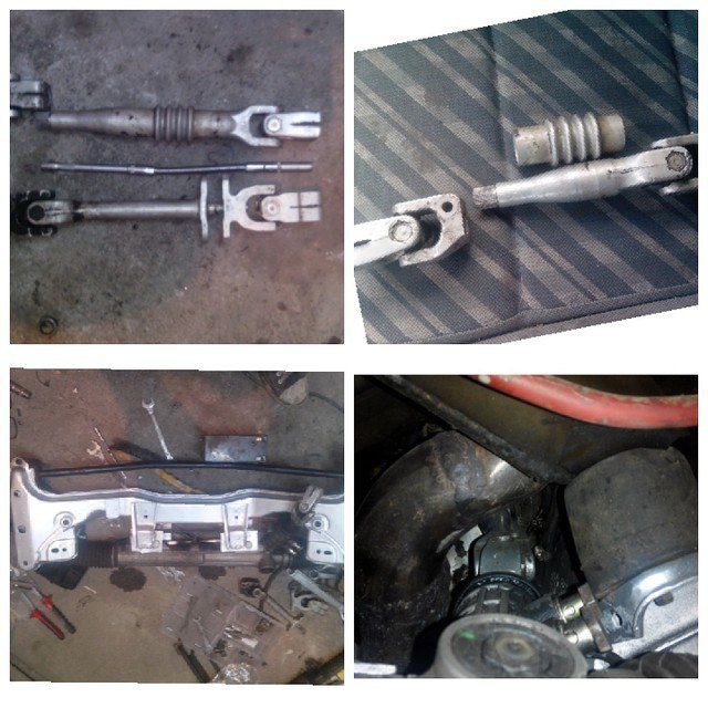

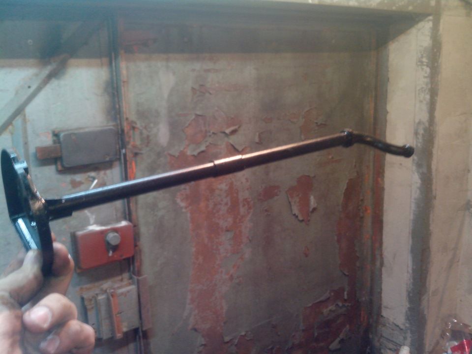

далее колхоз карданчика, заодно решил от эластички избавиться.
тут тоже ступил малёк, ибо теперь если рейку снимать или ещё чето ,то придётся со шлицов сдёргивать, а не 4 болта на 10 открутить....
вся эта солянка первоначально показалась очень клёвой...

-родные тяги с наконечниками без всяких удлинений аля от е34 вообще еле дотягиваются...
-с учетом смещения рейки и опять же без удлинения тяг выворот направо получился сильно меньше
-из-за смещения рейки от балки сам выворот тоже был скушан, да и от аккермана не сильно получилось избавиться..

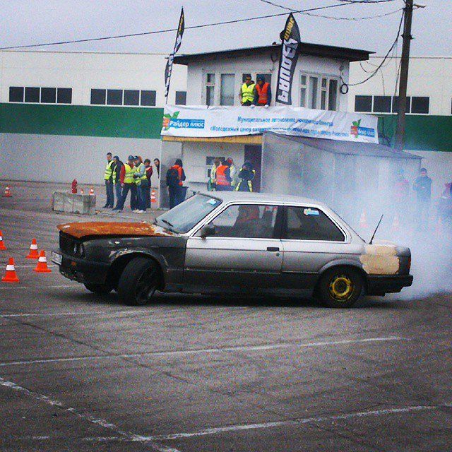

ну и к окончанию всей этой солянки с выворотом, впуском (и проблем с топливной) у нас надвигался запоздалый такой дрифт-ивент, на который кровь из носу надо было попасть и хотя бы не сильно облажаться  :D
буквально за неделю до ивента было поменяно около 4 топливных насосов, прочищен бак, порвана левая полуось, схождение так и не успел нормально настроить, так и поехал....

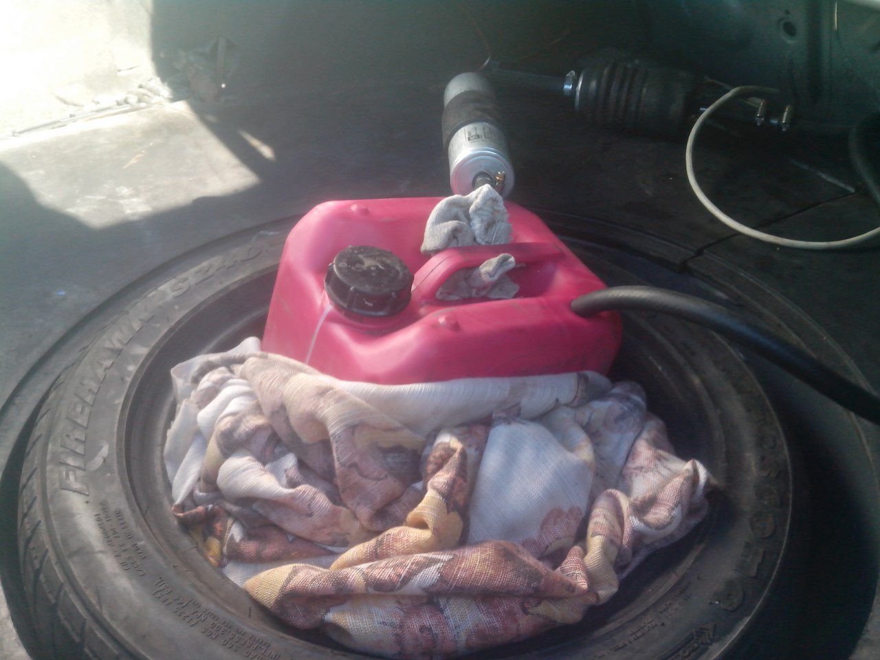

буквально уже на территории, где проводился дрифт был сколхожен "спортивный пластиковый противоотливной бак" из под бутылки строительного грунта на 10 литров =) от него фильтр, насос, далее через переборку в баке на родные шланги, потом под капот к второму фильтру и на рейку =)
выглядело феерично =))
а, вот такую штуку запилили на каждого участника =))
ну а далее пришел день массового позора =))
как там же оказалось, выворот направо чуть ли не меньше стока. пытался подкрутить на самодельной эстакаде прямо между заездами, но на каждую сторону всего по 3-4 витка резьбы =(
так что вот что вышло:
ну и отчетный видос с мероприятия:
http://vimeo.com/110742435
сначала прошел в топ 8
потом парные заезды. должен был ехать с белой e30 340, но после тренировочных парных заездов с товарищем на e21 m30 turbo (1е место в прошлом году) сказали, что ехать будем с ним. на 2м заезде перед финишем его разворачивает, а я завершаю круг.
мысленно уже радовался, что прошел в топ4. далее подошел судья, сказал, перезаезд. ну там, само собой уже слил ему.
но по факту круто покатались, хоть вспомнил, что такое ездить боком, а то только собираю много лет, а езжу на переднеприводном мерсе каждый день.
