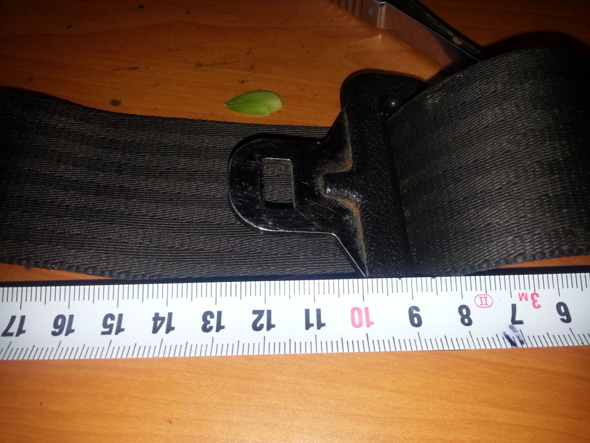

Не могу подобрать защелки ремней безопасности на передние ремни номер 1 904 857. Попробовал заказать новую защелку не подошла(((  В общем проблема проста защелки короткие где то 3 см , а для новой защелки ремней нужно где то см4-5 подскажите номер защелки для коротких, по тому что комплекты покупать новые накладно ...

« Ответ #6 : 27 Марта 2013, 12:50:22 »
защелки отличаются первого и второго перехода.
В первом переходе ремни с маленькой дыркой в застежка а во втором с большой.
  • Сообщений: 9087
  • Репутация +365/-81
  • Локация: г.Волгоград
« Ответ #7 : 27 Марта 2013, 12:51:16 »
сверил с каталожными, да и б/у ремни покупал, тож под защелки не подошли
машина у сам первого перехода а ремни вы купили скорей всего второго перехода.

« Ответ #22 : 27 Марта 2013, 15:25:42 »
На 1 переход каталог предлагает те же номера. Подозреваю, что новые "старомодные" застежки купить уже не получится, надо искать б/у, либо менять эти ремни на ремни с большими пряжками.
рестайлинг ремней не по переходу был. До сентября !!! 1986го года шли короткие, после более универсальные длинные, и по сей день без изменений идут. У меня ремни короткие а замки под длинные ))) так по умному кузов поменяли ))) ест-но не застегивается ничего.

да, была у меня такаяже проблема. дорестайловые ремни не застегивались в защелки на сидухах с е36. долго я обьяснял всем продавцам что мне от них нужно)) понимали только по фото)
