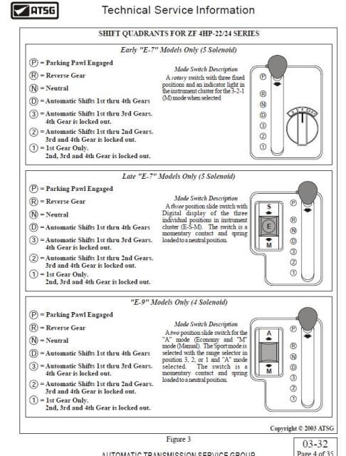

« Ответ #9 : 09 Апреля 2013, 12:58:04 »
Эх.... Молодежь.... (с) Выбирай, какая нравится (в смысле знакома)?

« Ответ #10 : 09 Апреля 2013, 13:25:21 »
год: 01.10.1990 по VIN пробивал.
Вангую 3-й вариант (модель Е-9)

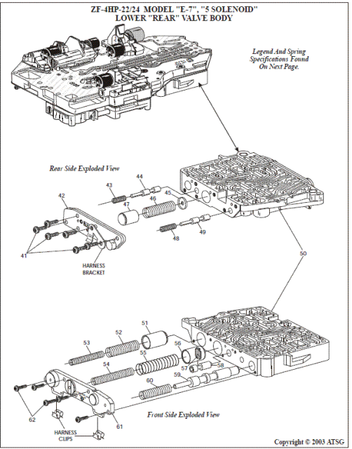

« Ответ #12 : 09 Апреля 2013, 14:39:38 »
НУ если узнал какую-то из картинок, напиши здесь, какую именно. Я тебе скажу, какую детальку в мозгах коробки надо проверить.

« Ответ #13 : 11 Апреля 2013, 07:23:09 »
вариант 1.    у меня токая .       в смысле  первая картинка.

« Ответ #17 : 17 Апреля 2013, 16:25:23 »
У тебя проблема в районе деталей 45, 46, 47
Это - аккумулятор 4-й передачи. Если он не работает и это сопровождается утечками, то как раз может давать запаздывание включения и пинок.
на картинке вверху показан мозг коробки, посередине и внизу - задняя часть блока клапанов.
Выкладывал сервисник на файлообменник мэил ру. Там через месяц все удаляется. Если кому-то нужна умная книжка - пишите в личку, вышлю. Или в личку же предложите какой-нить вариант, чтобы файл хранился долго.
