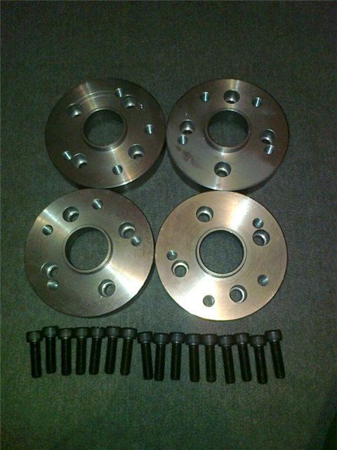

На фото один болт проставки выполнен со смешёным отверстием, под пятый болт диска.
Собственно вопрос вот о чем!  Как устанавливая эту проставку идет совпадение пятого отверстия? ведь оно будет со смещением? либо как я могу предположить после установки его нужно "Досверлить" и резьбу нарезать? Вообще кто нибуть такие себе ставил?

притягиваешь сначала  эксцентриковый, так чтобы отверстие под болт встало максимально близко к внешнему краю торм. диска, на максимум затяжки (хотя вопос чем затягивать? граней то нету). Как видно на фото по его форме он НЕ ПРИТЯГИВАЕТ проставку , берем проставку, ОДЕВАЕМ СВЕРХУ!!! :) усаживаем на центровочное отверстие,  корректирем эксцентрик (по часовой - или - против) если нелезет. как оденется на ЦО - затягиваем остальные три болта. дальше накидываешь диск и притягиваешь уже болтами к проставке и в этот "ущербный" - эксцентриковый.
ИМХО технология данной проставки  ущербна :
1.толком притянуть эксцентрик не получится - ибо незачто тянуть
2. эксцентрик не притянет проставку в этом месте. хз какие будут последствия.
3. может со временем прикиснуть, потом только жена болгарина поможет :(

Ну вот я тоже склоняюсь к этой мысли, просто лежат диски от е34  16 ББС, думал может есть способ без переделки подвески поставить. Похоже что врятли.
Еше размышляя на эту тему: предпологал что лучше проставку закрепить на 4 болта и диск тоже на 4, 5ый незакручивать вообще, но както стремновато так ездить!

ты их не поставишь с проставками вылет получится -5 -15  переделать ступицу тоже не получится диски тоже торчать будут... выход только ставить колеса от 3й серии (е36,46 и тд)

не берусь говорить, что проставки не говно, но по пунктам ты ошибаешся
1. затянуть можно газовым ключом, откручиваться он не будет, т.к. в него вкручен болт колеса, со смещением. ему придется сначала срезать болт))))
2. не притягивает проставку, но и не надо ее притягивать. Надо деражть колесо, а не проставку, а колесо держится за экцентрик этот.
3. ну эт придирки, маловероятно, все зависит от материалов.

В твоей картинке пятый болт куда вкручивается?
А там он в головку болта проставки входит, если не ошибаюсь.

Хрен его знает как оно работает
Мужик рассказывает что все нормально ездится...
Куда он вкручивается я тоже не понял

в этом случае похоже что 5й болт вообще никуда не вкручивается
