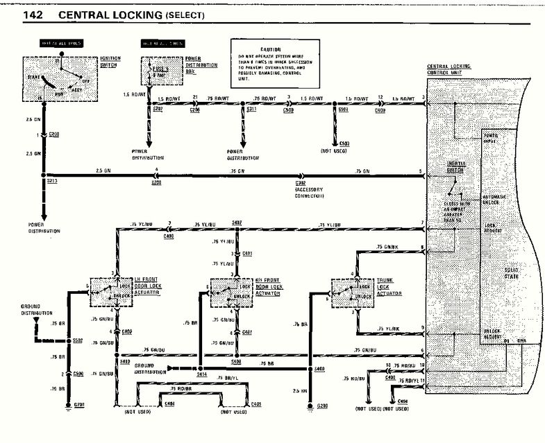

схема е28

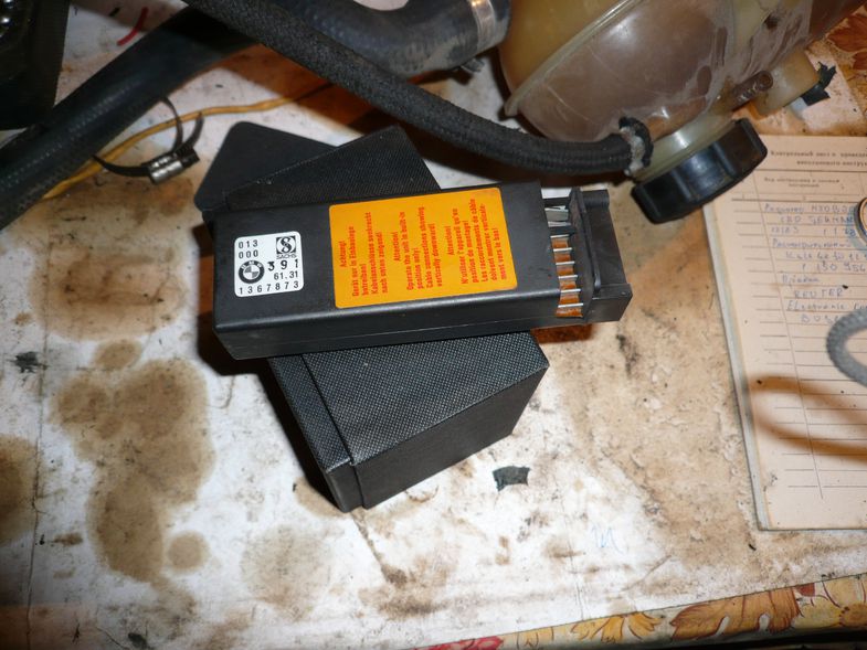

находил блок управления ЦЗ и достаем его
на е28 он выглядит так:

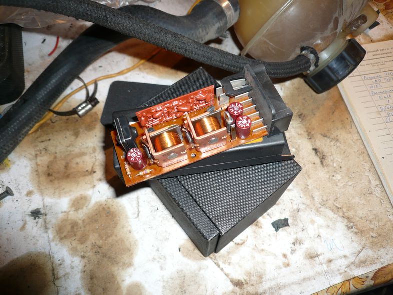

внутренности:
измеряем напряжение на 3 и 4 контактах (должно быть напряжение аккумулятора)
если нет- ищем неисправности в этих проводах
если напряжение есть то осматриваем внутренности блока (у меня ничего не обнаружилось)
со снятой крышкой вставляем обратно разъем и пальцами нажимаем на контакты реле(по очереди)
у меня замки при замыкании закрывались/ открывались ( все работает)
затем проверяем работоспособность самого блока
аккуратно вытаскиваем из разъема(самой фишки) к блоку провода под номерами 6,7,8,9
вставляем фишку обратно в блок и соединяем поочереди  контакт 4(масса) проводком с теми разъемами из которых вытащили проводки
если замки открываются/закрываются значит блок исправен

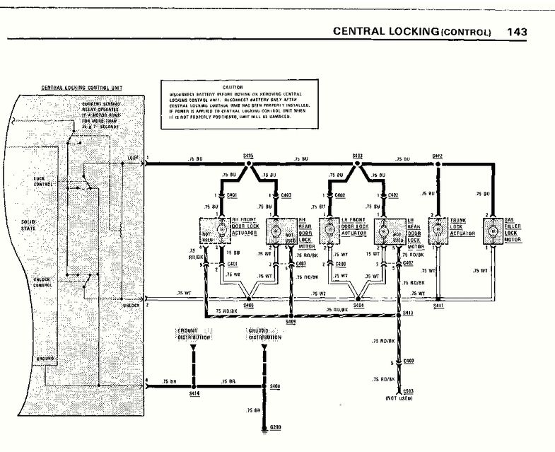

на каждой двери и на багажнике по очереди  снимаем разъем к приводу замка и подаем массу с 6 разъема на 3, потом на 4, замки должны сработать(закрыться/открыться),если нет прозваниваем проводку от разъема замка до дверного разъема,если там все в порядке то салонный жгут от блока до дверных разъемов

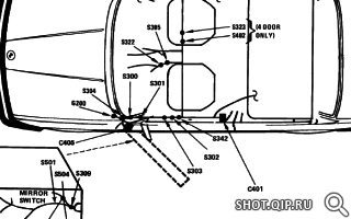

И да и нет. С одной стороны, у блока ЦЗ нет отдельного выхода на замок багажника. С другой стороны, если у тебя что-то произошло с скрутках S302 или S303, сигнал от блока ЦЗ может не доходит до актуатора багажника.
