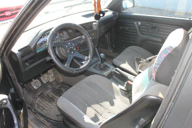

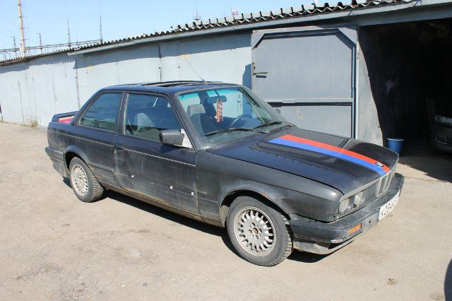

Всем ку! Начну с предистории.... Делали мы как-то слаботочку, и разговорившись с заказчиком, выяснилось, что у него 4й год стоит умирает бнв трешка в кузове купе. А т.к. я давно хотел взять себе какое-нибудь старое двухдверное ведро, не глядя и заочно купил ее у него за 25 тыщ рублей.
Приехали забирать и я понял, что мне ох-но повезло. 2й переход 1989 г.в. цвет черный. И даже с ништяками в виде задней оригинальной губы Zender (переднюю потерял  >:D ), оригинальные пороги тоже зендер, правда в процессе замены железа на порогах они не сохранились, руль Momo Alpina, и родное железо со стеклами. Правда крышка багажника умерла, правая дверь умерла. Ну и ладно. Вынули ее из гаража, накачали колеса, плеснули масла в мотор, прикурили - о и чудо, она завелась и своим ходом доехала из Раменского до Москвы.
Пока она такая. Боком даже на м40 1,6 едет очень неплохо.
Пока так. Ну а потеплеет начнется такая же картина как у 80% владельцев е30 на этом форуме. Так же уже ожидает установки кожаный электро рекаро с е46.

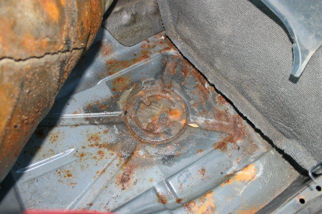

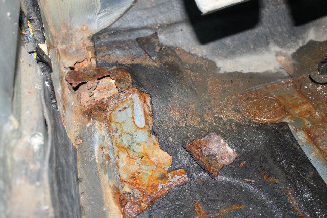

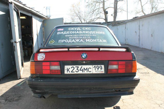

« Ответ #4 : 02 Мая 2013, 23:38:18 »

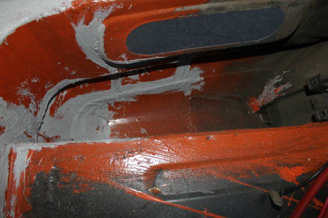

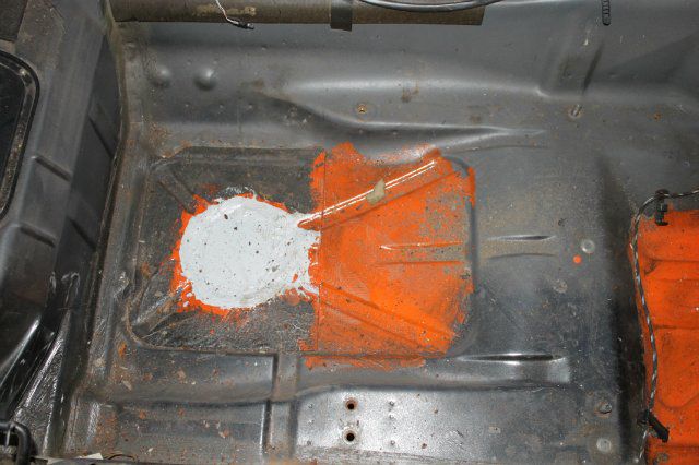

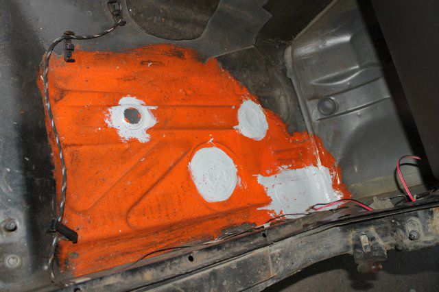

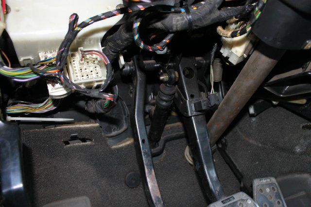

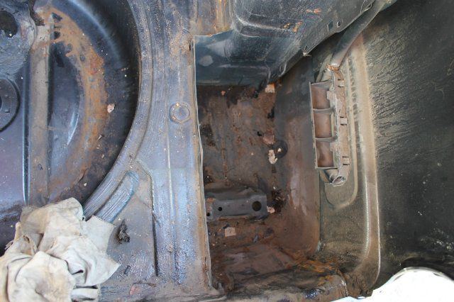

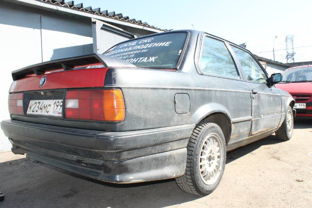

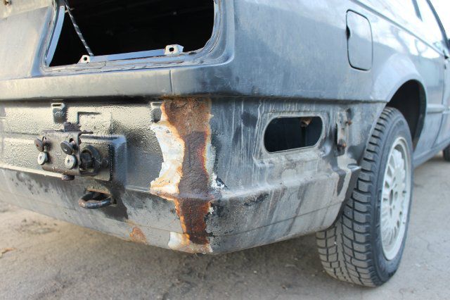

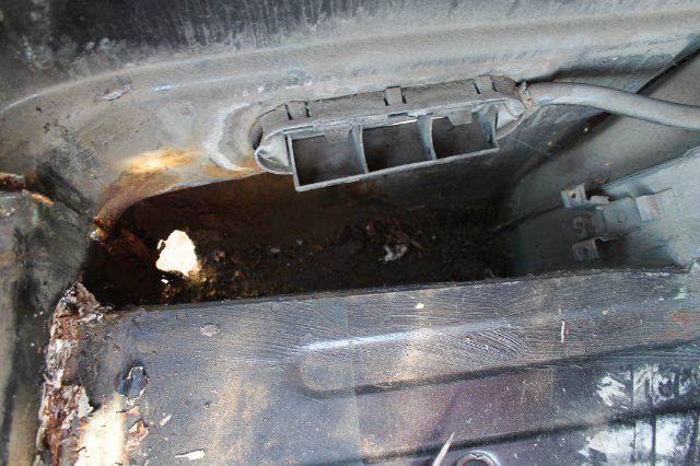

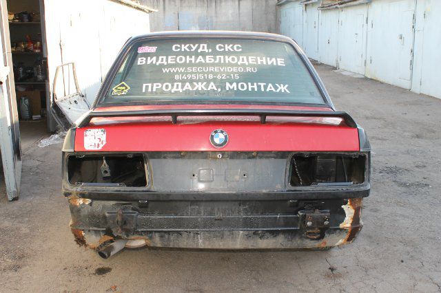

Пришло тепло, ведра начинают преображаться.
Была такая
Разобрал попу, не все так печально....как у некоторых ;)
И салон, трабры стандартные....но не все так плохо.
Завтра начну лечить)

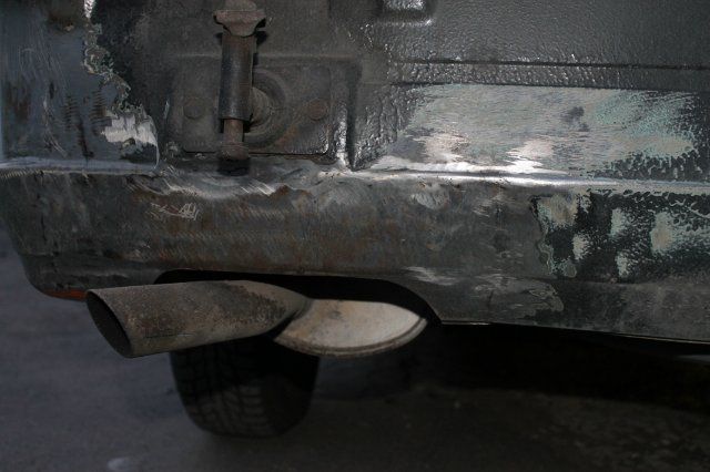

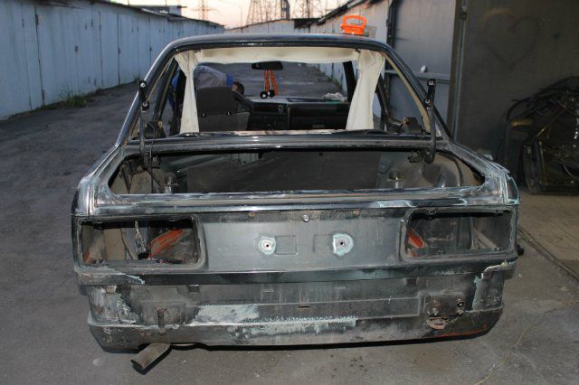

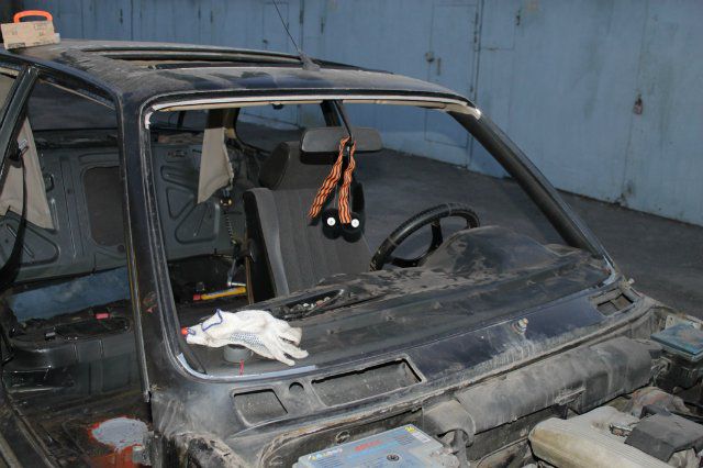

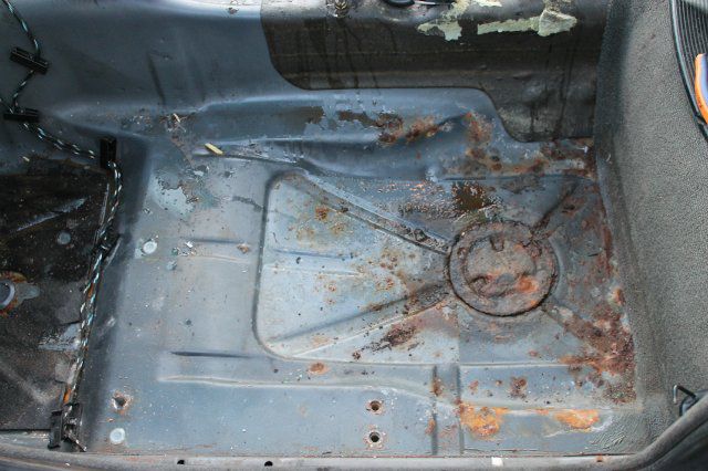

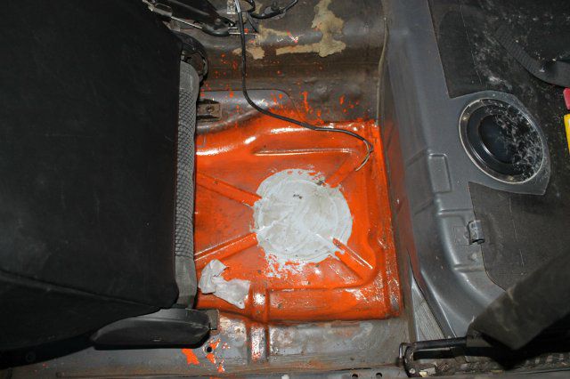

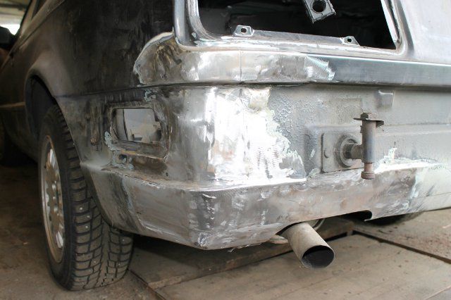

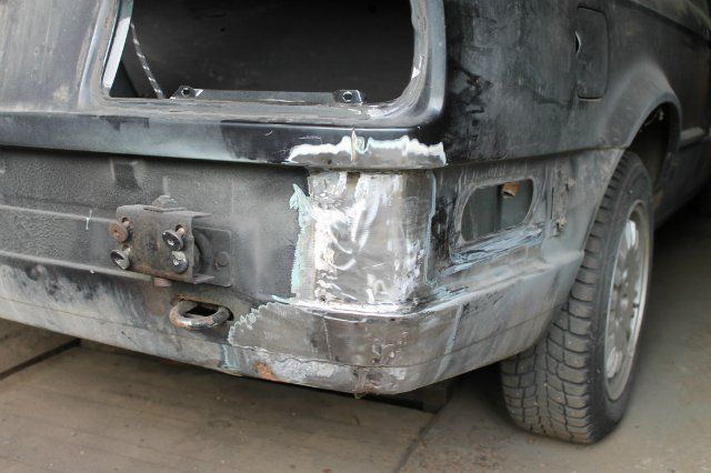

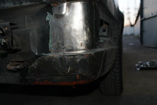

« Ответ #6 : 22 Мая 2013, 22:11:31 »

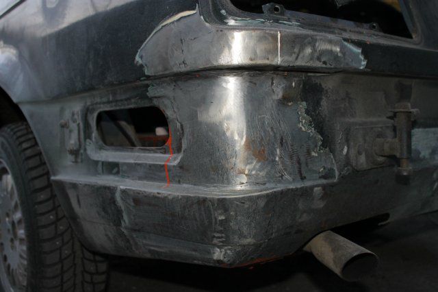

Процесс пошел. Попа теперь такая.
  • e30, 1989, Coupe 316. Чорный.

« Ответ #7 : 22 Мая 2013, 22:41:10 »
На второй фотке, это случайно не мой туринг на заднем плане.
Хотя, в этом сезоне я там не катался.
Не. Не мой. Наклейки нет на боку. Обознался.
« Последнее редактирование: 22 Мая 2013, 22:43:26 от ALex_HS
  • Сообщений: 111
  • Репутация +5/-23
  • Локация: Москва, Автозавод
« Ответ #8 : 23 Мая 2013, 00:12:22 »
Нет, владельца этого туринга я уже идентифицировал)

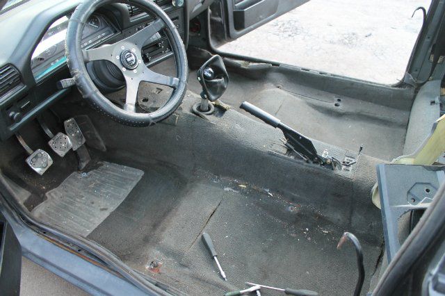

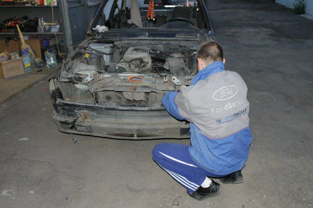

« Ответ #16 : 06 Июня 2013, 12:30:55 »

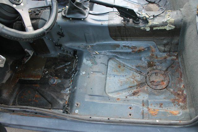

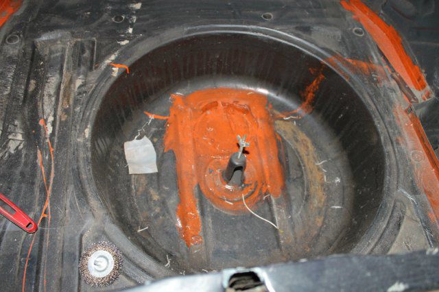

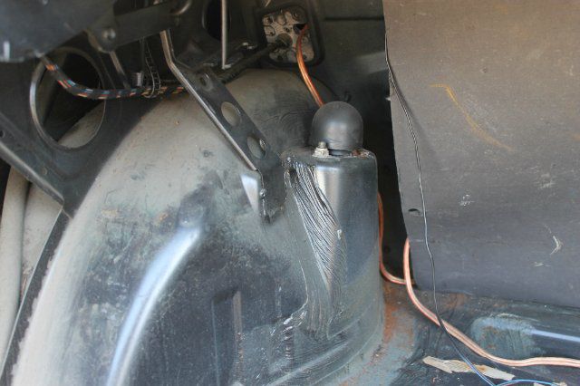

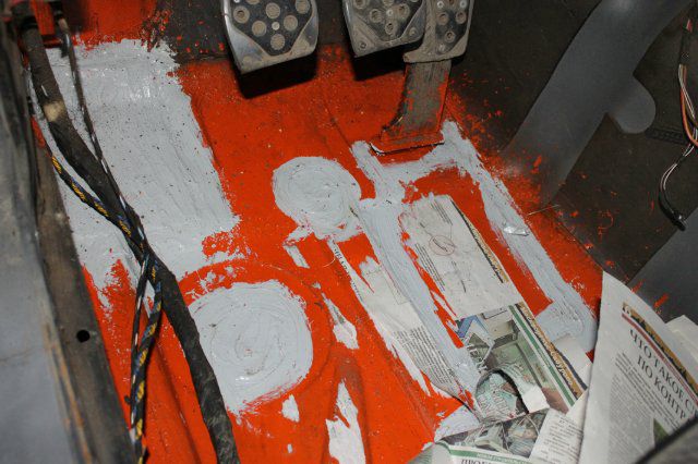

Итак, преображение бешенки продолжается.
Вот мы подлечились:
Немножко подразобрались:
Далее удаление всей ржи, подготовка к покраске.

  • Сообщений: 6744
  • Репутация +3254/-77

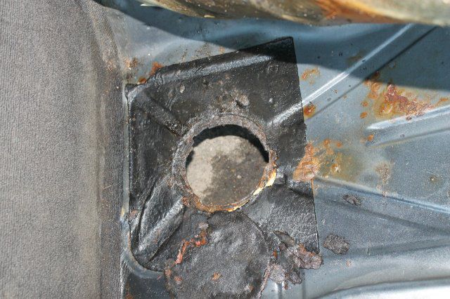

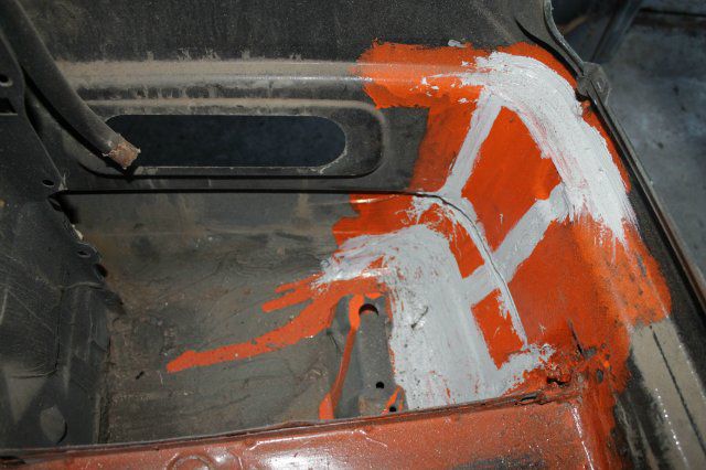

« Ответ #18 : 06 Июня 2013, 13:28:20 »
суриком полы красил?и задние карманы
  • BMW E30 316 M10B18 10/1985

« Ответ #20 : 06 Июня 2013, 14:16:21 »
Он самый. Сверху еще грунтом пройдусь и шумкой закатаю.
корабль!-гнили нет и не будет)) тоже думал им сделать,но чёт сдрефил

« Ответ #22 : 06 Июня 2013, 15:27:59 »
Да корабельный сурик.  А почему сдрейфил,  хорошая защита же ^-^
да потому что если под ним пропустишь ржавчину то всё равно ржавеет просто под суриком))а внешне защита отличная
  • Сообщений: 111
  • Репутация +5/-23
« Ответ #24 : 06 Июня 2013, 15:44:58 »
Согласен. Но это уже не так криминально.
Хотя на самом деле чем ржавчину не накрывай вылезет все равно.
Ее нужно очень тщательно выгрызать и хорошо обрабатывать это место преобразователями и травящими грунтами, тогда можно быть спокойным. В данном месте вся ржа была вырезана и переварена, в остальном ее там не было.
