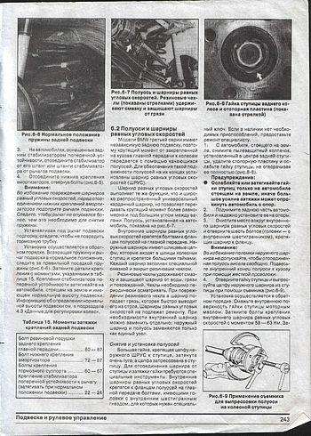

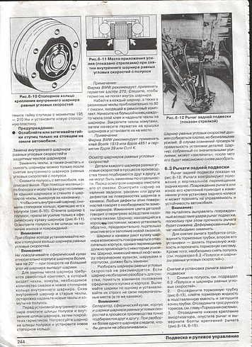

« Ответ #6 : 08 Ноября 2007, 19:27:38 »
В книге нашел описание процесса. Полуось надо снимать совсем. Завтра отсканирую листы и выложу.
Упс. Перечитал еще раз. Говорится, что для замены чехла надо снять внутренний шарнир. Это обязательно. Снимать Полуось - только для удобства, так вроде. Ну завтра там почитаешь
« Последнее редактирование: 08 Ноября 2007, 19:50:28 от MaxOtto
  • 318i/09/1985, была :(
  • Сообщений: 1251
  • Репутация +15/-1
  • Локация: Калуга-Москва
« Ответ #7 : 09 Ноября 2007, 10:01:07 »
Отсканил книжку - полюбопытствуй.

« Ответ #8 : 09 Ноября 2007, 11:10:34 »
Спасябо огромное yahoo

« Ответ #10 : 09 Ноября 2007, 12:03:41 »
Проблема  wacko ничего прочитать не могу.....
« Ответ #11 : 09 Ноября 2007, 12:07:22 »
Нажимаешь на картинку здесь, попадаешь на Photofile. Внизу картинки нажимаешь кнопочку "Полный размер". Оно открывается в офигительном разрешении. Если используешь Интернет Эксплоурер слишком новой версии, то он может в этот момент сам (самостоятельный слишком, сука) отмасштабировать картинку. Надо остановить мышь на картинке, дождаться появления в правом нижнем углу еще одной кнопки "полный размер" (она такая оранжевая) и увидеть таки полный размер

« Ответ #14 : 10 Ноября 2007, 00:18:42 »
В моей книжке написано, что скорее всего гранату разбирать не придется, да и делать это не желательно.
