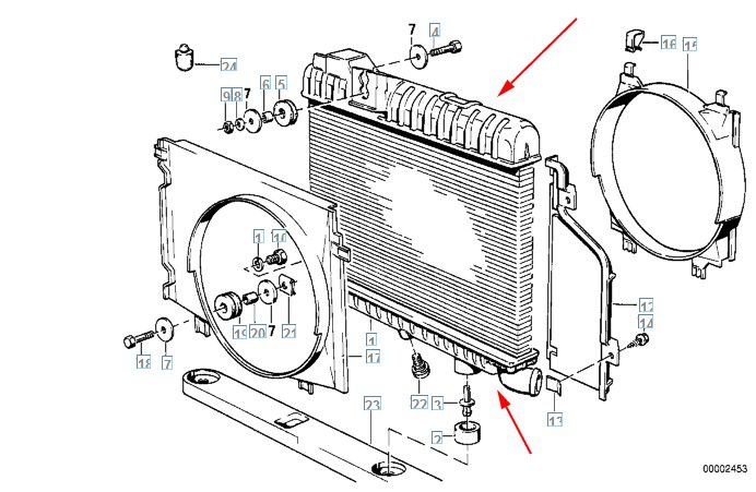

Можно ли подпилить болт номер 6 на схеме или это действие будет иметь последствия?

Купил радитор тропик - он шире, чем родной, стандартная вискомуфта будет тереться. ВВзял тонкую крыльчатку на 11 лопастей, вискомуфту прикрутил перед крыльчаткой, в общем от радиатора на нормальном расстоянии, но бьется об этот болт. Подпилить это снять 0,5 см где-то.

У тропика вот эти емкости сбоку, а не сверху и снизу, поэтому он упирается в телевизор и получается, что становится ближе к мотору

Теоретически, при откручивании этого болта будет несколько больше шансов сорвать грани. А закручен он крепко.
Обычно вентилятор, прикрученный сзади муфты, цепляется в первую очередь за патрубки системы охлаждения, по крайней мере, на мотронике. Это очень опасно, крыльчатка незаметно, но довольно быстро протирает дырку и охлаждайка весело отправляется на асфальт.
Еще я заметил, что на высоких оборотах лопасти могут немного изгибаться и начинать цепляться там, где не цеплялись раньше.
Есть еще вот какая идея: внутрь гайки муфты подложить одну-две монеты, чтобы немного отодвинуть муфту от двигателя. Так можно выиграть полсантиметра, ничего не подпиливая.

Мотору на это думаю пофиг, от этого он ни лучше ни хуже работать не станет, но как заметил Абра, возможны сложности при откручивании данного болта, посему я и говорю - если спиливать то без фанатизма, чтоб головку можно было нормально на него одеть и в случае чего открутить)

Да у него там длина огого. Пока в вискомуфту засунул 5 однорублевых монеток - стало нормально. Цепляет очень слабо - или крыльчатка в этом месте протрется или на днях подпилю самый минимум. Всем спасибо за ответы. Но вот с тропиком не понятно почему так получилось - у меня термал 500661F, но смотрел Хэллу - емкости тоже по сторонам расположены, видимо, он рассчитан только на электровентилятор, хз.

5 монеток - это какая толщина получилсь? Как бы не срезалась резьба на гайке муфты и/или оси помпы.
Лопасти подпиливать, мне кажется, предпочтительнее - в случаего чего крыльчатка гораздо дешевле и проще меняется, чем болт коленвала. Главное не внести большого дисбаланса.
У меня тоже вентилятор упирался в радиатор. Дело не в конструкции радиатора, это просто у тебя машина тоже гнутая.

 Для начала я бы попробывал заменить подушки двигателя.В моем случае это здорово помогло..Расстояние между ДВС и радиатором существенно увеличилось.

ППЦ! А найти причину несостыковки не судьба? На Е30 все двигатели штатно с муфтой, при том насколько помню они (муфты) всегда одинаковые. Крыльчатки бывают 2х видов и ставятся с разных сторон он муфты, это тоже надо учитывать. А так плюс к выше отписавшимся - проверь подушки двигателя и кривизну телевизора и морды.
