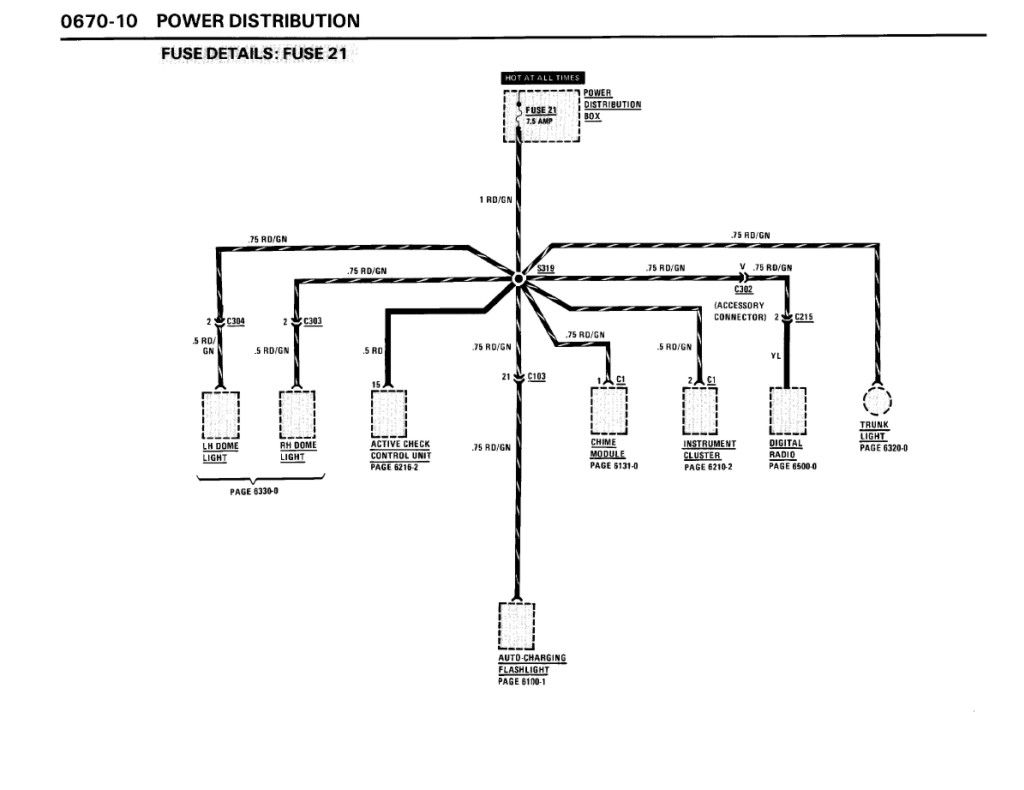

А-а, все понял! Я смотрел схему e30_89.pdf, в ней бардачок на 4 предохранителе висит. А в схеме e30_83.pdf бардачок на 21пр. Так что это оно. И по мощности соответствует.
