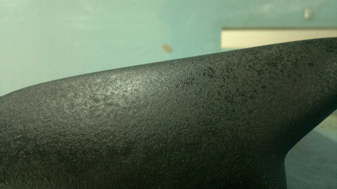

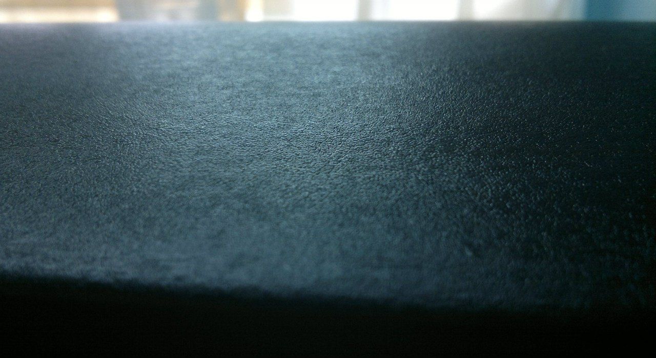

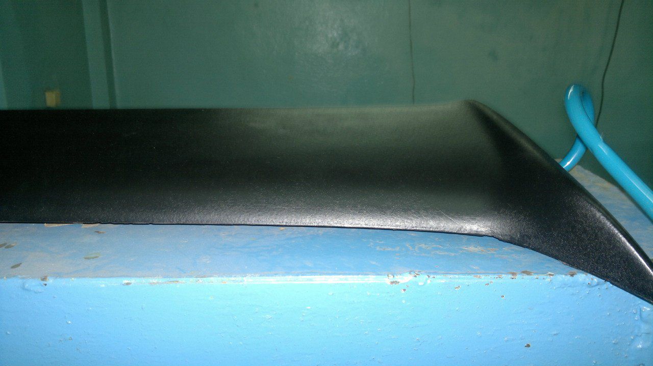

« Ответ #7 : 14 Мая 2013, 09:45:11 »
Попробовал на своём спойлере позавчера состав PlastiDip, напыляемая резина. Вроде красиво, насчет прочности пока хз, эксплуатация покажет.
как-то так.

« Ответ #8 : 15 Мая 2013, 00:44:45 »
Зачет!!!! Так то он гораздо лучше выглядит,все сутра паеду искать этот твой чудосоставчик!=)

« Ответ #9 : 15 Мая 2013, 16:17:37 »
стоит 850 р балон но  спойоер помоему недоконца покрыт.
Samildanah
« Ответ #10 : 15 Мая 2013, 17:06:48 »
покупал по 700, спойлер покрыт в 4 слоя, ушло 210 грамм если верить весам. Покрыт с расстояния 30-35 см, как реккомендуется в оригинальной американской инструкции, поэтому фактура не гладкая и на плоскости похожа на кожу при перпендикулярном взгляде.
