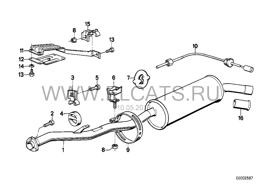

У меня опять отвалился глушак. Хочу сделать правильно, но незнаю как. Когда то находил здесь много фоток, сейчас не нахожу.
Есть только https://www.e30club.ru/forum/index.php/topic,50707.msg873135.html#msg873135
и схема
Хотелось бы увидеть как оно должно быть на машине. Деталь 3, 4, 15(и байда куда она прикручивается), не понятно где они должны быть.
Куда должен смотреть конец трубы (деталь 16) вниз, вверх, в сторону?

« Ответ #1 : 10 Мая 2013, 20:11:22 »
деталь № 16 должна "смотреть" влево и быть горизонтально. На саму банку надеваются два кольца с крючками. крючки цепляются за резинки. резинки цепляются за крючки которые приварены к заднему левому лонжерону. установлены крючки не симметрично (не напротив друг друга). Получается что по одному крючку с каждой стороны. резинки со временем высыхают и рвутся. я использовал обыкновенную цепь. уже пять лет висит глушак и не отрывается.

« Ответ #2 : 10 Мая 2013, 20:44:31 »
два кольца №9 и крючка №6, один крючок слева (как на рисунке), второй справа. Я правильно понял?

« Ответ #3 : 12 Мая 2013, 20:06:03 »
крючка у меня вообще нет и не было, кронштейнов в районе предполагаемого крючка (как и их остатков) тоже нет. На толстую банку просто одеваются два кольца, на каждом крючок.
